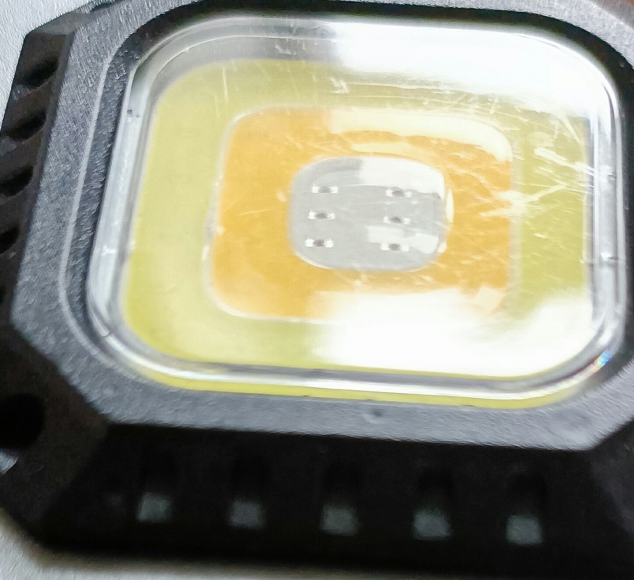

Немного дополню отзыв и добавлю инструкцию. А то инфы по этим милому песдюку прямо скупо и дозировано.
Учитавая цену, сложно к фонарю предьявлять что либо. Светит, уже хорошо. Но тем не менее, фонарь два раза удивил. Кнопкой, замерял на весах несколько раз, усилие 2кг100г + ! Диодом "холодным синим" ~10000К на фоне которого даже белый 6500к кажется с теплым оттенком. Видимо привет всем ностальгирующим по фиолетовым линзовикам пятнадцати летней давности.
Фонарь болтается в коробке, с новья "стекло" в царапках.
4500 сваливается в лютую мадженту, глазами это даже более выражено чем на фото. Вообще на сравнительных фото оттенки все примерно так и выглядят глазами. При свете муравья, оттенок второго фонаря, термита выглядит совсем иначе. Сравнить можно вот тут https://forum.fonarevka.ru/...
Фонарь имеет жесткий степдаун. После него, в высоком режиме осталось примерно 288 люкс в низком 202. Разница весьма небольшая, на глаз не заметна особо. Степдаун плавный, заметный глазом. Полки степдауна это косяк телефона, плавно он не умеет
Опла не определила R9 в режиме 4500к, в связи с этим есть подозрение, что кришность может быть опрделена не верно
