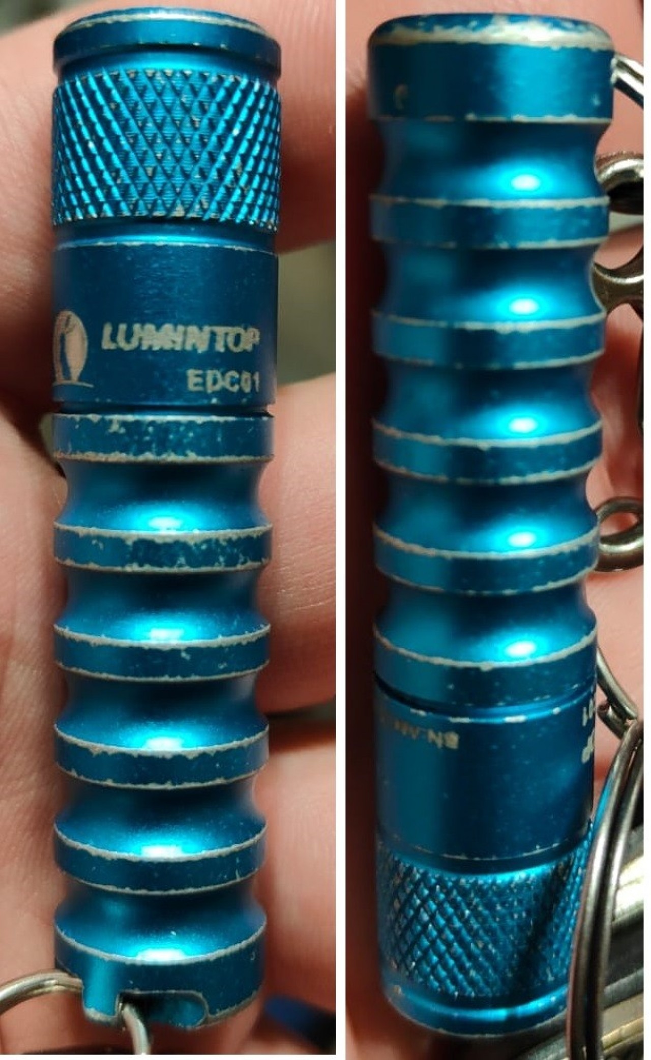

Я вот такой синенький жене на ключи отдал, месяца через 2 увидел что с ним стало - покрытие осталось лишь частично
Хмм. У черного-то анодирование вполне приличное, а вот на синем - да, может быть и краска просто. Жаль, если так - но спасибо, буду иметь в виду...
добрался до фонарика
