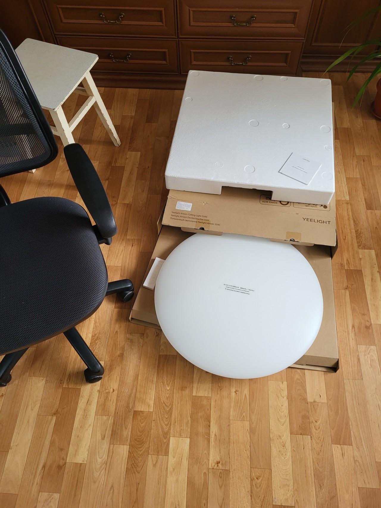

В своё время выбрал Yeelight С550 и С450. Очень неоднозначные впечатления. Начиная от зоопарка артикулов, чёрт ногу сломит.
Плюсы. Hi-CRI свет, настраиваемость CCT, яркости, режим ночника, удобная система монтажа, возможность дистанционного управления. Несмотря на лаконичность, смотрится в живую приятненько, не как ЖКХ-светильник.
Минусы. Направленный свет, потолок темноват, углы темноваты, по хорошему нужно компенсировать другими светильниками или этих навешать побольше (каждые 10-12 кв.м.) для достижения ~500Лк. Со временем у меня все светильники стали сбрасываться на завод: включаешь, а он мерцает на старте, сигнализирует о сбросе, из приложения пропадает, но пульты помнит. Контактная группа мне не понравилась, сэкономили на спичках, очень тонкие медные пластины, пятно контакта тоже хотелось бы больше.
Есть сомнения в блоке питания, греется не сказать что бы слабо, но и не запредельно. За такую цену хочется запас по мощности/надёжности.
Что бы выбрал сейчас, если бы покупал? Да хрен его знает, всё выглядит очень сомнительно в красивой обёртке.
У них есть вариант с равномерным светом: https://ru.yeelight.com/cat... Не советую брать с "кольцом" по периметру, они красивые, но потолок не освещают.
Имею такой, 550й, свет отличный. Правда цена негуманная, но покупал 2 года назад, тогда попроще было. Причём умный дом есть, он без проблем туда вписался. Он прям огромный, даже фотка осталась
У меня именно такие, без бортика. В сравнении с люстрами под классические "груши" засветка Yeelight более узкую направленность.

Посмотреть сообщение Сообщение от Di_Joker :
Безусловно. А в сравнении с бортиком вообще ужас
Ну не знаю, у меня потолок не идеально белый (обоями заклеен с прошлых хозяев) и то хватает засветки. Но параллельно с основным и верхний RGB на белый включается, он хоть и слабый, но некий ореол подсвечивает.
зы: люстры не люблю. Во-первых с ростом 190 об некоторые головой бьюсь, во-вторых пыль собирают.
