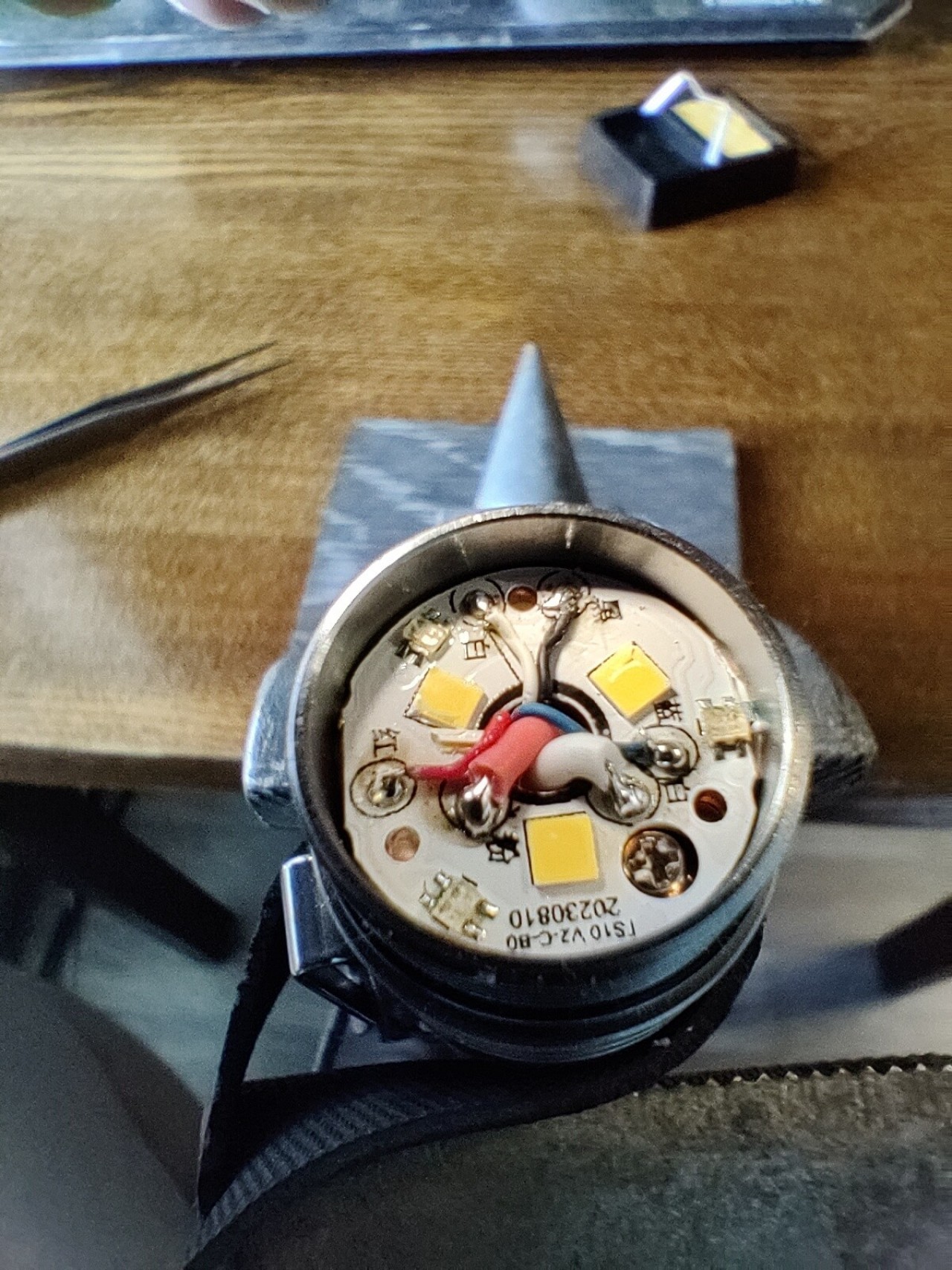

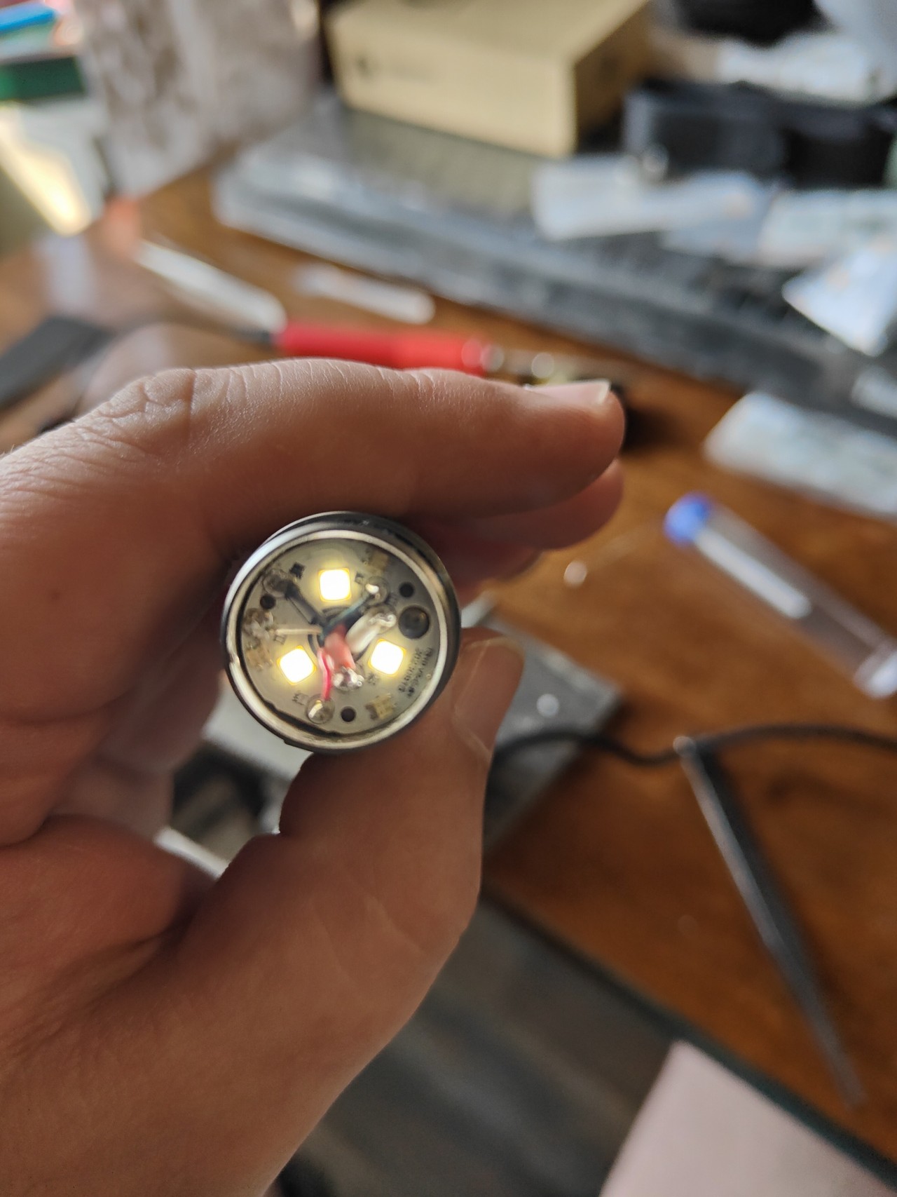

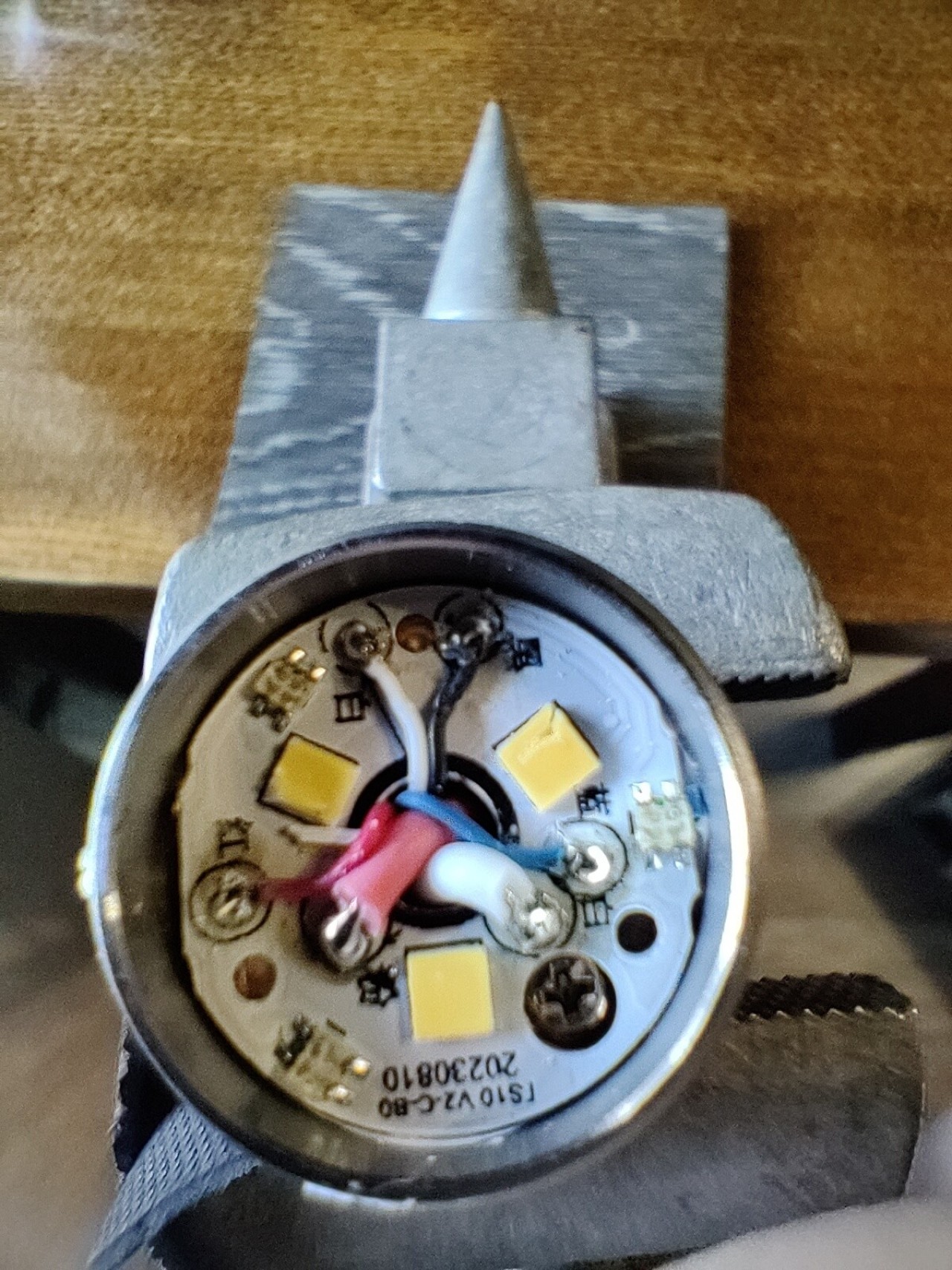

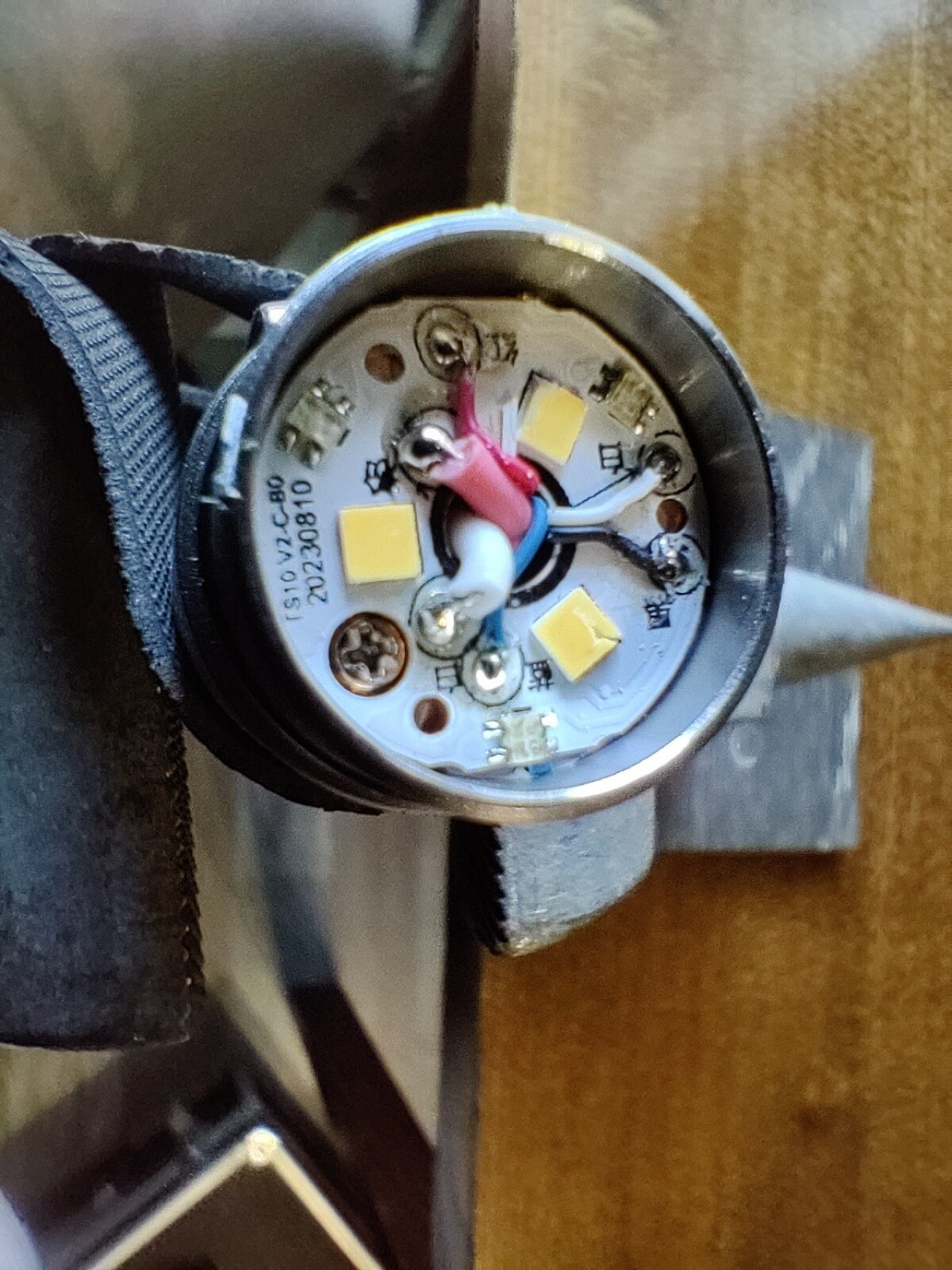

Вобщем, удалось выкроить немного свободного времени, чтобы никто под рукой не мешал. Решил поменять звезду, с паяльником на - Вы, но вроде работает.
Как было, видно попорченые диоды.
По ощущениям мало пасты
Из интересного, винт звезду не притягивает к корпусу, а только не даёт вращаться
Работает, светит.
Паять не удобно, места мало, ещё долго провозился засовывая все проводочки в центральное отверстие.
fnksb (05.01.2024), Oleg MKZ (05.01.2024), ФанКол (22.01.2024)

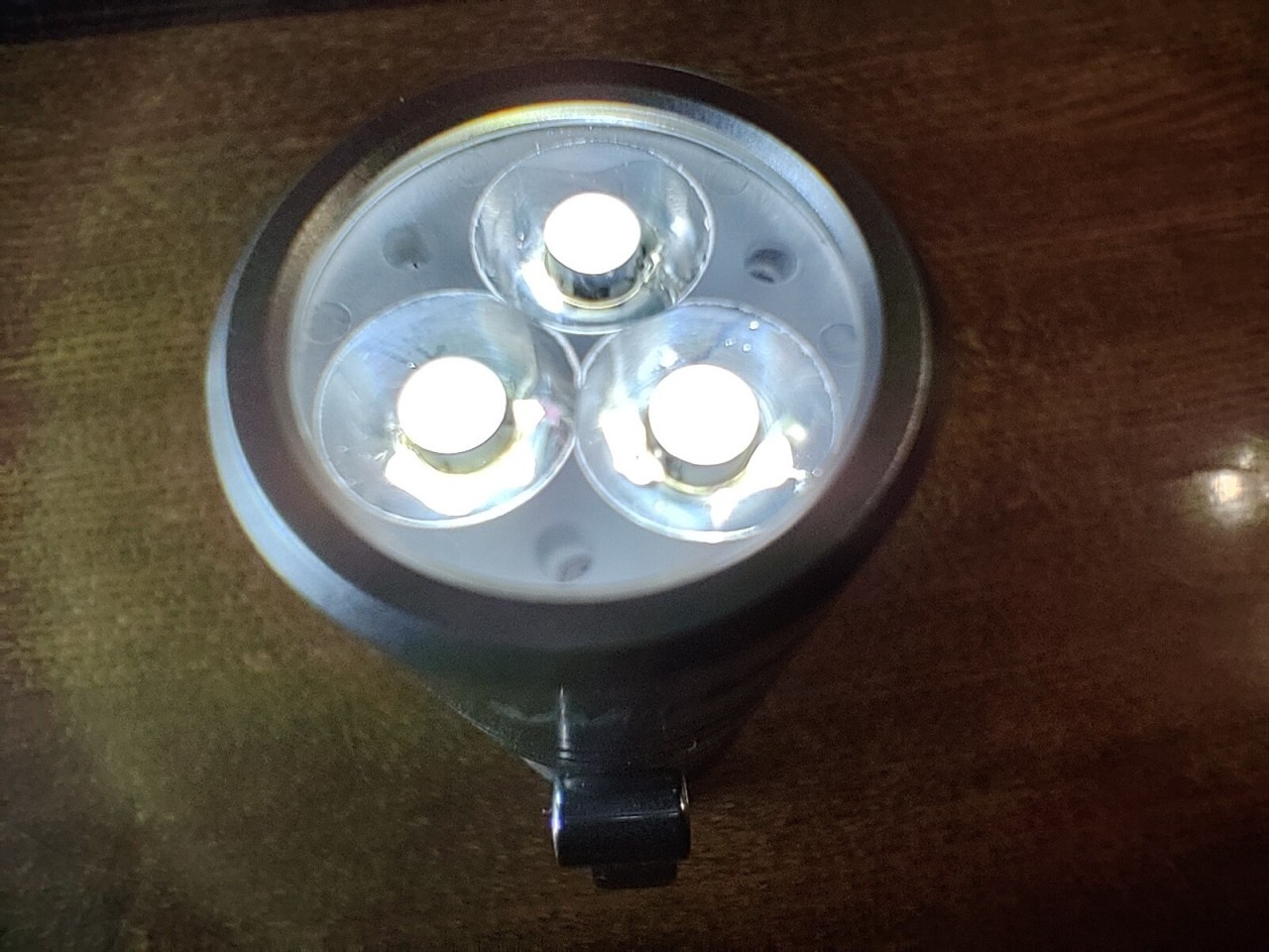

Вся братия в сборе
А по фото — много.
Паста не должна лежать слоем между металлическими площадками, потому что ее теплопроводность намного хуже, чем теплопроводность металла (хотя и лучше, чем теплопроводность воздуха).
Она должна заполнять микронеровности, а их на полированных поверхностях должно быть очень мало.
