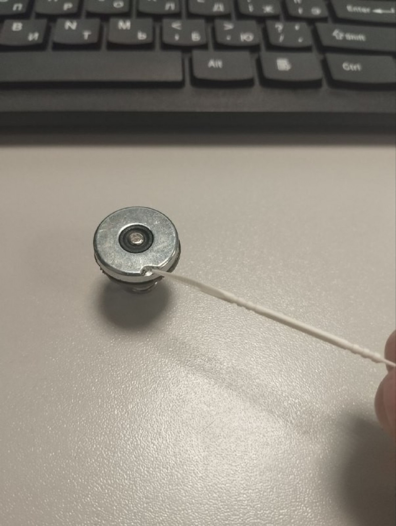

Я являюсь "счастливым" обладателем Armytek C2 WIZARD. И сегодня, по прошествии нескольких месяцев использования перестала работать магнитная зарядка. В качестве симптома появилось поочередное горение красной лампы/мигание зеленой, примерно раз в секунду. Немного удивившись такому поведению зарядки, т.к. инструкцией такая индикация не предусмотрена - написал в поддержку Armytek.

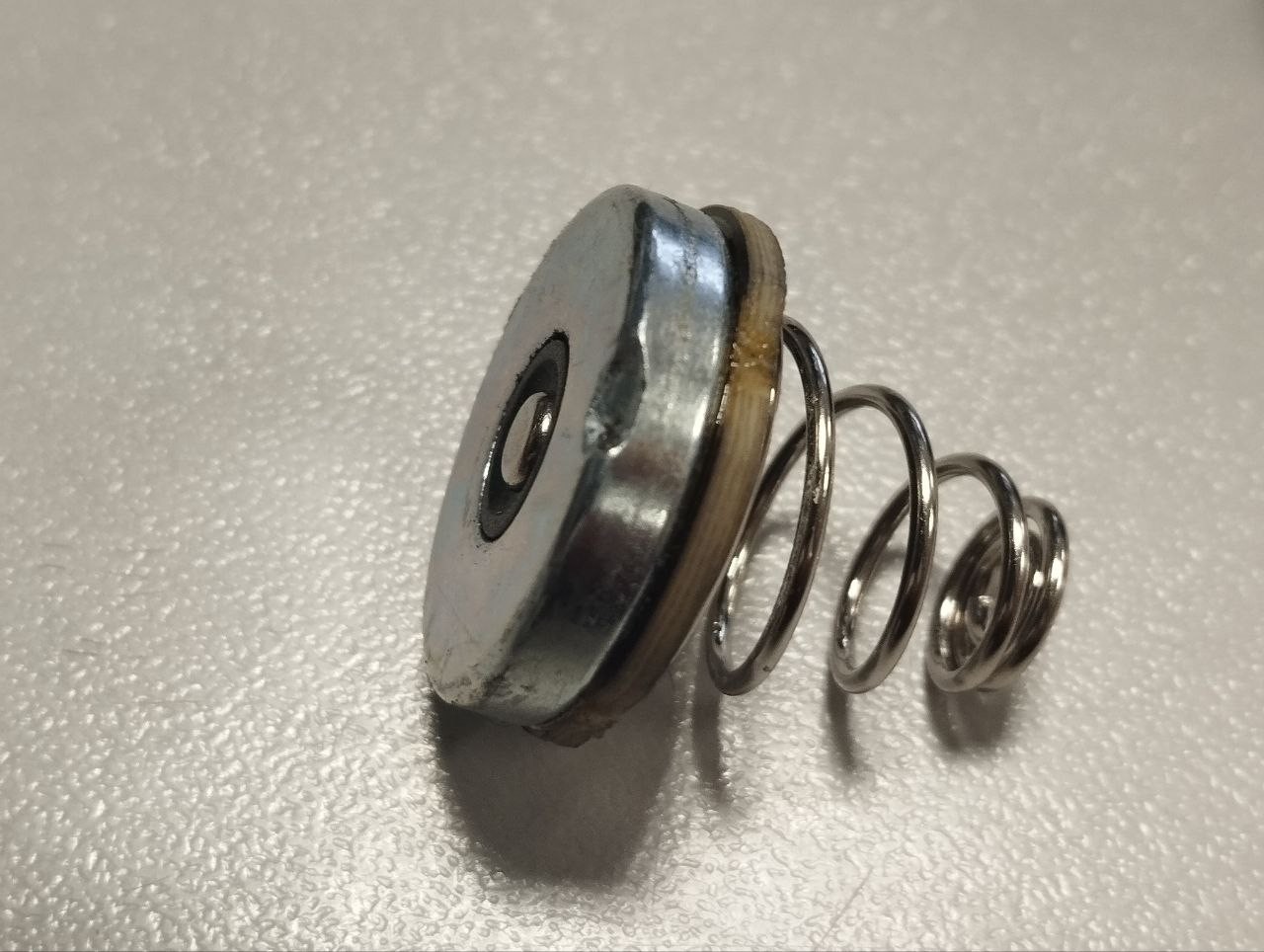

Поддержка попросила заполнить гарантийную форму на сайте, что мной и было сделано. Ответа по странной индикации не дали, но предложили прислать им фонарь почтой России и ждать пока они проведут диагностику и ремонт. Не захотев сидеть без фонаря несколько месяцев и, тем более, бегать на почту и обратно, решил попробовать разобраться самостоятельно, вдруг сам дурак.. мало ли... Начать решил с чистки, хотя никакой видимой грязи не было. Резьба фонаря до сих пор заводской смазке и состояние у нее вполне приемлемое. Ну и какого же было мое удивление, когда после нескольких легких ударов крышки батарейного отсека по столу, с целью "вытряхнуть" возможную грязь из нее выпала плата зарядки\магнит.
Некоторое недоумение вызвал "погрызанный" крысами металл, но подумал, что может процесс технологический предусматривает такую обработку, мало ли))
Ну и вот рассказываю я значит поддержке про свою беду и уточняю, точно ли им нужен весь фонарь целиком, чтобы поменять мне крышку батарейного отсека, которая просто была плохо проклеена. И какого же было мое удивление, когда меня спросили : "а что ты такое с ним сделал, что там вон такие повреждения механические на фото видно?". Ну и как можно догадаться, видно там отсутствие куска металла!!

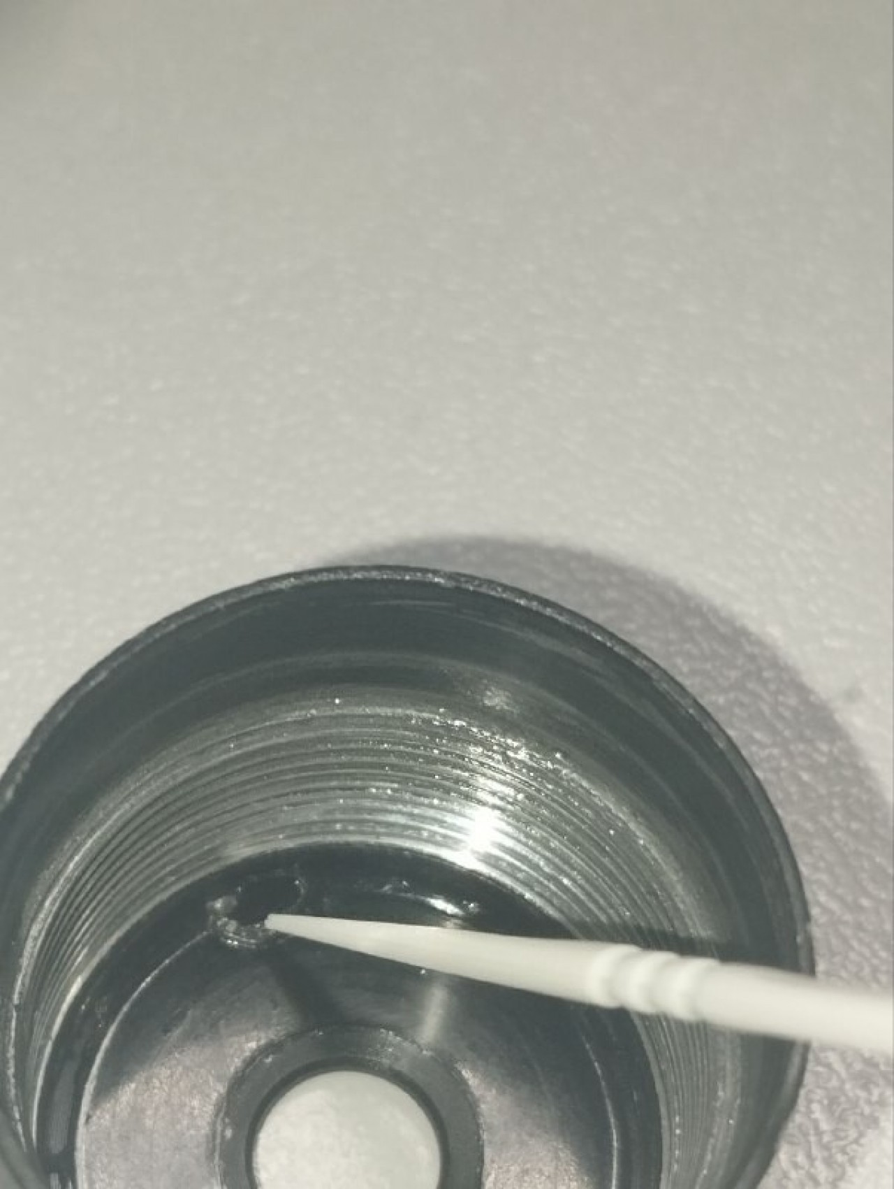

И все бы ничего, может я реально зубилом эту штуку из крышки выковыривал)) Но вот только на ответной части, куда эта таблетка вклеивается есть четко видимый наплыв герметика, который очень уж похож на размер "дырки", да и по местоположению совпадает!

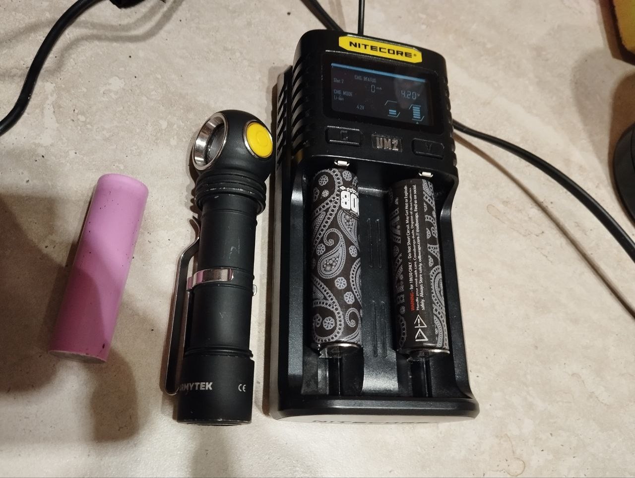

Я вот купил себе зарядку поновее.
Завтра приклею эту таблетке герметиком на место, куда ее должна были нормально вклеить на заводе и буду гонять с фонарем дальше. Считаю такой вариант более предпочтительным, чем весь геморрой с пересылками и прочее.
