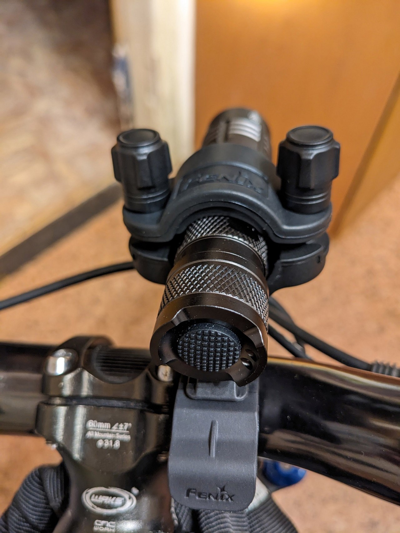

Сабж на велокреплении Fenix ALB-10 171, брался он конечно не для этих целей, но смотрится прилично.

Вид со со стороны гонщика

Но говенно светит. И вблизи, и вдали. И 4А для 219D это перебор.
Поэтому для велопокатух я заказал Конвой S21D на ничии 519А 4500К с 10 градусной плоской тиркой, тактической кнопкой и комплектом хладостойких аккумуляторов

Конвой это такой каменный век и время его не лечит.
