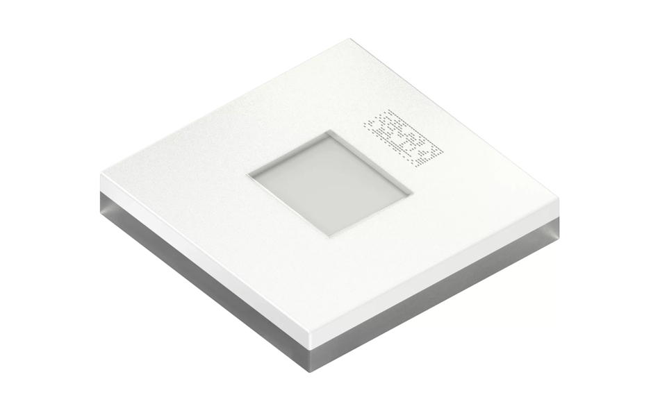

Еще новинки от CREE - JSeries
Не уверен, что будет применимо в фонарях, но все же...
