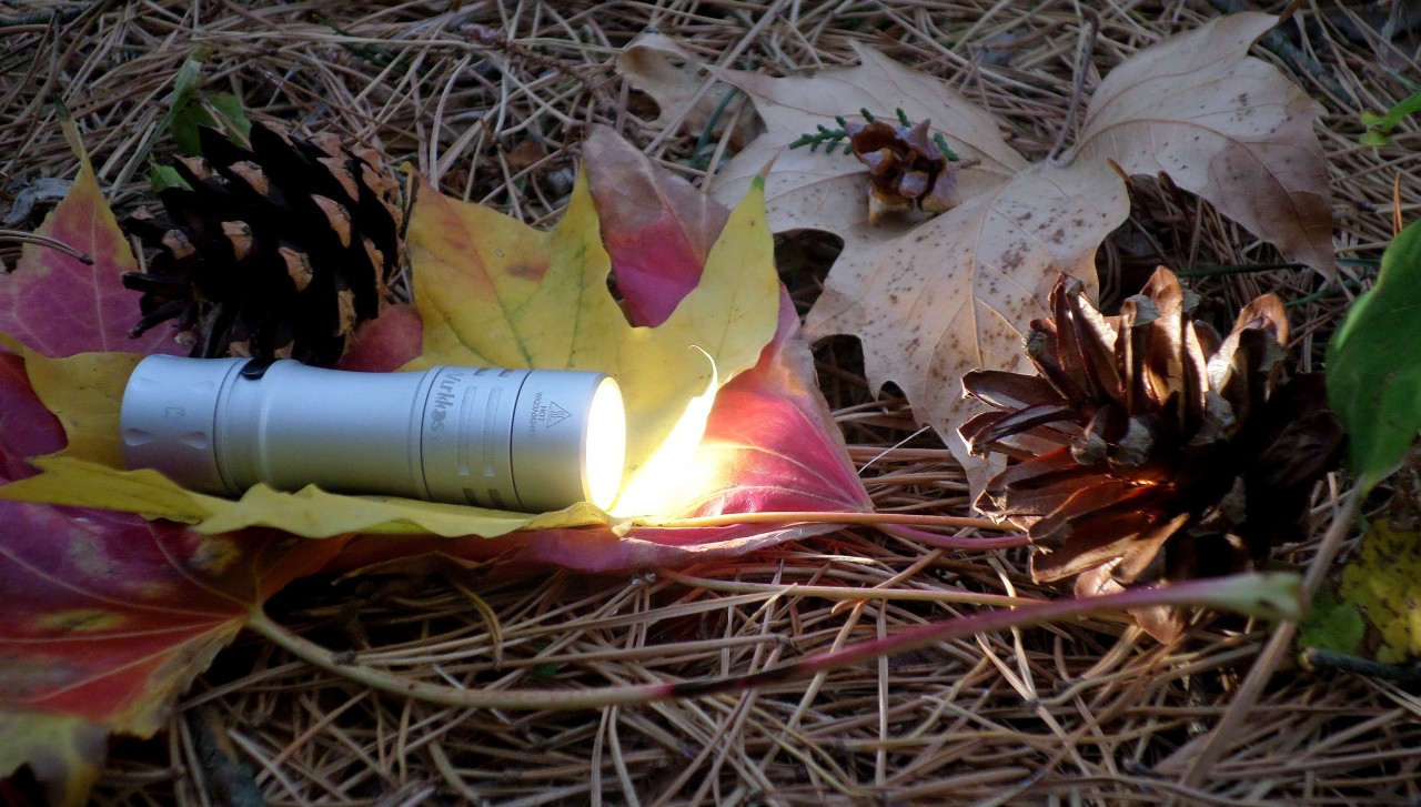

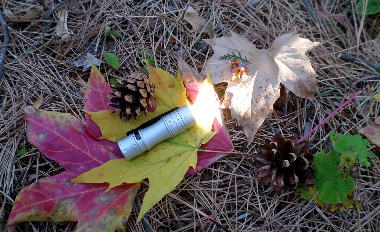

Серебристый на 4000к, нравится все и наконец то нормальная глубокая клипса. Сидит надежно
Мдэ. Теперь такая в комплекте?
Старый 27.10.2023, 20:01 Автор темы   200
Сообщений: 1918
По умолчанию Re: Wurkkos ts10, Когда размер не главное
Не, в комплекте обычная, эту отдельно можно заказать
