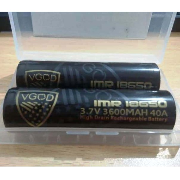

Подскажите-вот такие 18650, из магазина вейпов, чем плохи и чем хороши для фонарей. Купил по 600руб. за штуку.
rs977 вне форума   Ответить с цитированием Вверх
Старый 28.01.2024, 02:42   498
Последняя активность: Сегодня 10:33
Сообщений: 5802
Сказал(а) спасибо: 9324
Поблагодарили: 4082 раз(а) в 2374 сообщениях
По умолчанию Re: Краткая инструкция по выбору 18650. Часть 3.
Посмотреть сообщение Сообщение от rs977 :
Дичь какая 3600mAh да на 40А. Брэнды рядом не стояли. Вапсел наверное покусал.
Вот штрихкод 4897016946752
В первую очередь тем, что тут наверное никто понятия не имеет, что это такое и что у них внутри =)
Вапселл хотя бы характеристикам более-менее отвечает (с ним основная интрига - насколько они стабильны и что с временем жизни), а тут вот совсем непонятно. Таких даже у вапсела не было =))
Кстати, бегло погуглив нашел другие "е-сигаретные" аккумы IMR 3600mAh 35А (но в некоторых описаниях пишут что 40А, в т.ч. прямо на сайте). Некие Enook, тоже черненькие.
