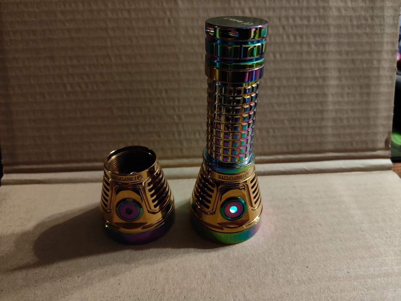

Не знаю в какую тему правильно постить, но пришла новая голова к фонарю fireflylite e12c, пришлось повозиться с объяснением продавцу на али и снять пару видео с неисправностью, но результат меня устроил.
