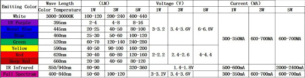

Это немного странно, если взять график, то получается, что надо использовать синий и красный свет, как раз между ними помещается все остальное, что лучше всего видит глаз: палочки, максимум зеленых колбочек и максимум красных колбочек, да еще и синий захватит.
На самомо деле, это голубой 470нм и желто-оранжевый 590нм. Есть такие светодиоды. В сумме визуально будет видно зеленый и желтый, синего почти глаз не увидит, зато палочки его чувствую хорошо.
И вот один из лотов на али, там видно, что синий очень сильно по эффективности лм/вт проигрывает. Но как это визуально будет?
и белый побеждает с огромным отрывом, это как?

ask, Чуствительность глаза известна. Нужно взять длины волн цветных диодов (можно считать монохроматическими) , и домножить на КПД диода. выбрать лучший и сравнить с белым)
ЗЫ А ладно сам глянул. Самый эффективный это зеленый с люминофором но таких мало и они мелкие( Nichia E17 к примеру 225лм/Вт), крупные холодные белые могут быть эффективнее
