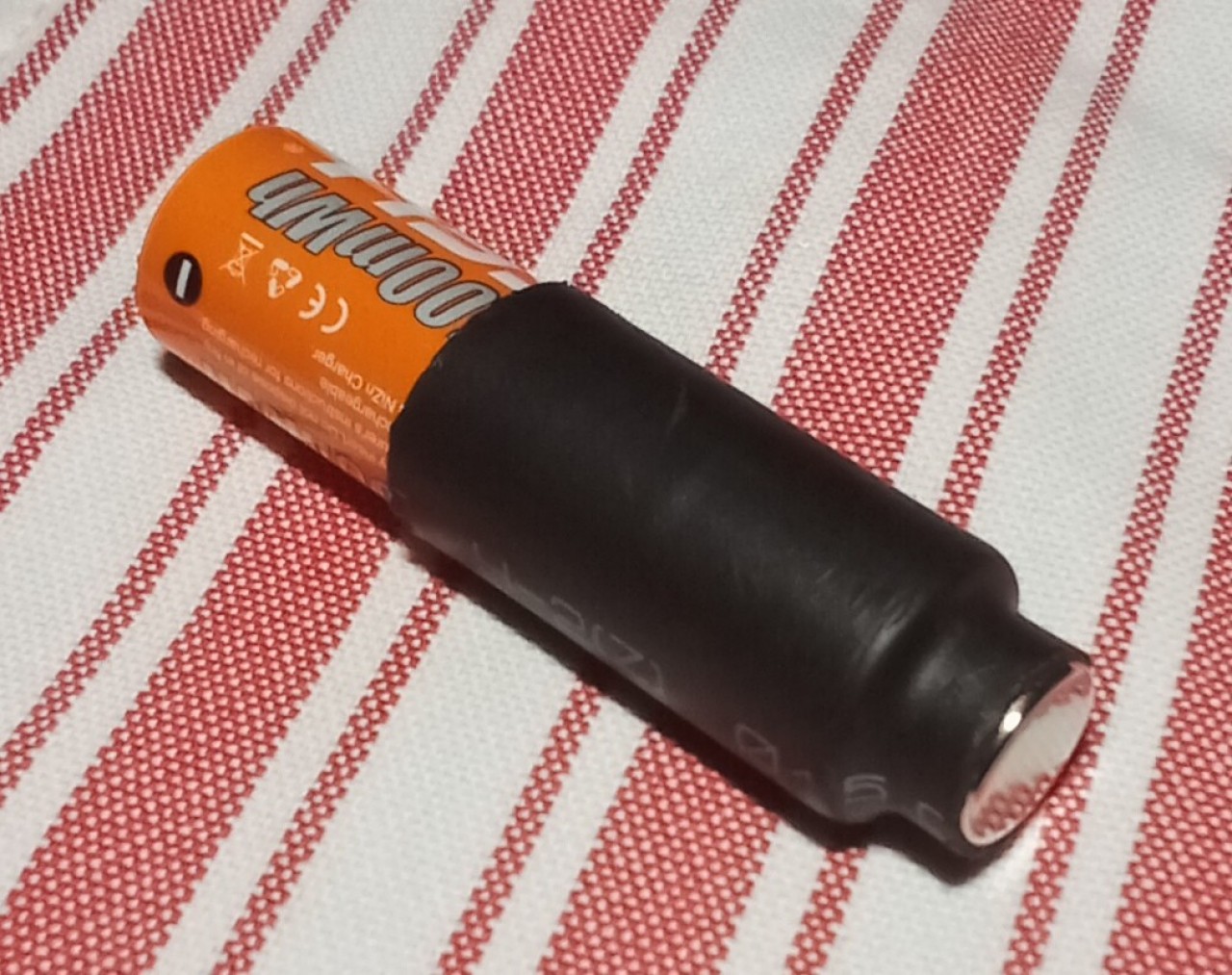

Не дождался, купил Acebeam L19-SFT: в итоге вышло 88 евро вместо 130, на что жаба даже не моргнула - Конвой L21 стоит почти 50 ))
Спасибо, fnksb, за наводку на TIR и конкретно на L-серию.
Один вопрос к владельцам: штатная батарея IMR21700NP-510A какой длины? У меня зоопарк обычных плоских незащищенных 21700 - я так понимаю, надо магнит на проставку заказать, но какой толщины? В разных местах нахожу длину Айсовской батареи от 70 до 76мм.

Подожду-посмотрю, я магниты сам никогда не использовал
Я до недавнего времени тоже ничего про это не знал. Но необходимость нарастить аккумулятор заставила призадуматься. В итоге использовал термоусадку как центрирующие и удерживающую магнит в нужном положении. И никуда он не денется и ставить можно как со стороны плюса так и со стороны минуса. Диаметр и высоту магнита подбираете исходя из необходимости в моём случаи 10х5мм хорошо подошёл как для 18650 так и для АА и ААА.
[Исправлено: Андрей Викторович, 28.08.2023 в 04:37]
