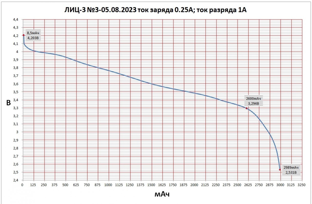

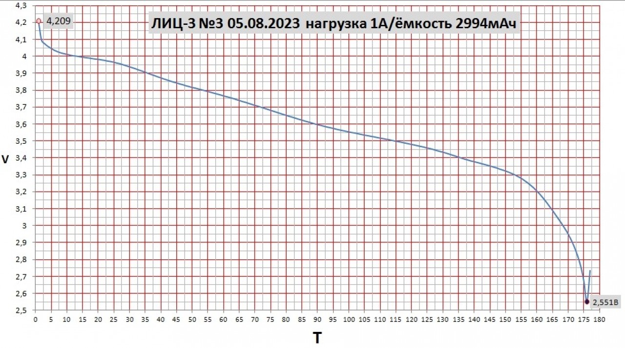

По имеющейся у меня информации у аккумуляторов АО "Энергия" очень низкая стабильность параметров. Т.е. у нескольких ячеек одной и той же модели довольно сильный разбег основных параметров, в первую очередь речь про емкость и внутреннее сопротивление.
Что то давненько графиков никто не выкладывал. К сожалению картинки из этого поста не видны, видимо удалены. Вот от меня вчерашний замер ёмкости аккумулятора ЛИЦ-3. Перед замером решил опробовать немного другой алгоритм зарядки, а именно сначала 99% времени заряжать током 1А, а в конце цикла перейти на заряд током 0.25А. Результат, прибавка в ёмкости 40мАч. Сравнивая с графиками других товарищей можно с осторожностью констатировать факт стабильности результатов. Правда чёткости не хватает графикам для чёткого сравнения.
[Исправлено: Андрей Викторович, 06.08.2023 в 03:49]
Timofej 000 (08.08.2023)
Старый 07.08.2023, 19:51   310
Андрей Викторович
Аватар для Андрей Викторович
Регистрация: 13.07.2018
Последняя активность: 31.08.2025 08:31
Сообщений: 948
Сказал(а) спасибо: 154
Поблагодарили: 80 раз(а) в 64 сообщениях
По умолчанию Re: Аккумуляторы 18650 от АО "Энергия" (г.Елец)
Решил выяснить , а какая ёмкость будет при долгой зарядке током 0,25А. Немножко разочарован результатом. Видимо вариант 1А+0,25А даёт наилучший результат.
3000мАч пока что не было достигнуто ни на одном аккумуляторе ЛИЦ.
Если ЛИЦ - 3,0, то вот

Какова погрешность измерительного оборудования?
Оборудование неповеренно, а так UNI-T UT61.

Посмотреть сообщение Сообщение от disp_cus :
Вижу что у Вас тоже 3000мАч недостигнуто.
Почему? На токе 1 Ампер - 3019 mAh.
Я ориентировался на диаграмму справа и видимо не разобрался в ней до конца. Белое и цветное как понимать?

disp_cus,
График из ПО оборудования или в Excel делали?
В нижнем правом углу подписано про это.
Белая шкала - результаты при разряде до 2,5 Вольт
Голубая шкала - результаты при разряде до 3,0 Вольт
На гистограммах соответственно две цифры.
Результаты при 3-х Вольтах снимаю, т.к. большинство устройств не разряжают аккумуляторы до 2,5 Вольт, а как раз до 3,0-3,2 В примерно только.
Ексель наше все ))) Оборудование выдает только файл с циферками. Там можно построить кое-как график на ПО прибора, но он очень убогий получается.
А так я постарался максимум информации на одной картинке уместить и сделать ее максимально наглядной. Но видимо, не до конца наглядно, раз вопросы все же есть ))))
Предположу, что если сделать цвета правой части не совпадающие с левой (графиком), то глазу будет проще зацепиться.
