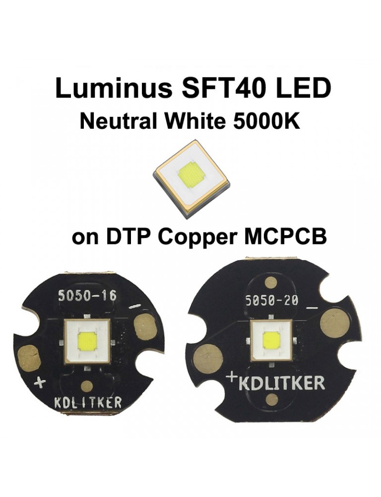

LUMINUS SFT-40 N5 DA NEUTRAL WHITE 5000K в продаже на КД.
О Боги, они сделали это!1

170 люмен с ватта. Неплохо.
Жаль, что CRI не повышенный.
Как-то недолго он был, показывает пустую страницу.
А был ли мальчик, или это кайдоман расфантазировался?

Luminus SFT-40 Neutral White 5000K теперь в продаже и на Алиэспресс.
