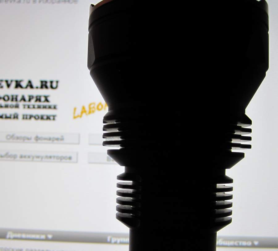

..приехал новый фонарик Acebeam T21..
..с первого взгляда поразил грамотным радиатором, судите сами
..тонкие рёбра надёжно защищены..
..прекрасный теплоотвод..

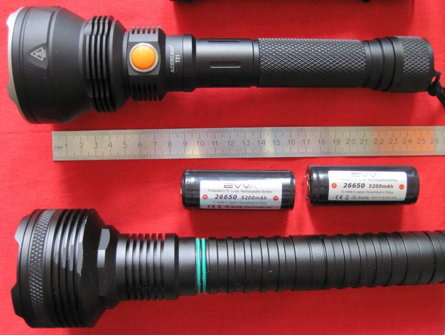

..поскольку пользовать Т21 под оружейным стволом не буду, решил переделать его на усиленное питание, на 26650..
..по случаю приобрёл фонарик Т25 и взял от него аккумуляторный отсек с тейлкапом..
..по резьбе и уплотнениям подошло идеально, только пришлось вставить между головой и тубой тонкое латунное колечко, толщиной 0.2-0.3мм для хорошего контакта..
..рантайм на 26650 увеличился в полтора раза, а держать в руке более толстую тушку стало намного удобнее..
..да и центр тяжести сместился назад, лучшая балансировка, рука устаёт меньше..
..герметичность не пострадала..

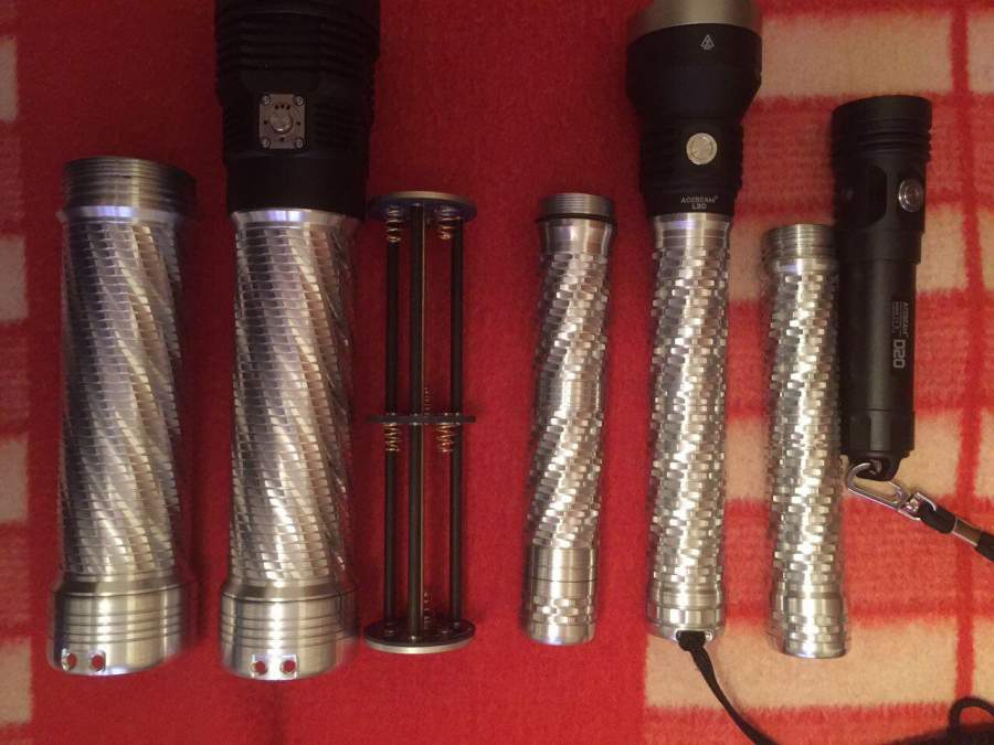

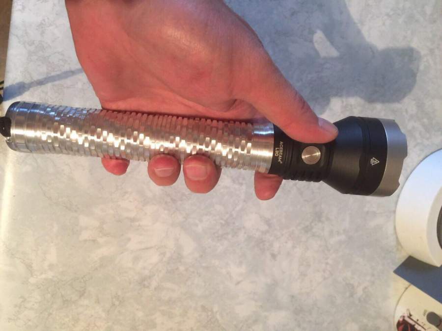

Очередной апгрейд Асиного L30, перевод на усиленное питание 2s 21700.
Трубы "Твист" от k_4.
ПыСы. Режимы L30 на 2s питании изменились. Световой поток стал меньше!
Зато рантайм увеличился в ТРИ раза!

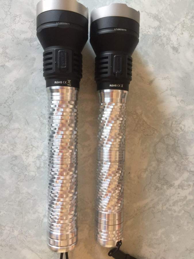

Ещё пара переделок от k_4.
Ася L25 (от оригинала остался только корпус головы, рефлектор, стекло и брутальный безель из нержавейки):
- медная пилюля на резьбе
- XHP50.2 (3v)
- драйвер Р4000 (5А макс)
- 2 х 20700
И уже знакомый L30.2 (2 х 21700) в "злом" твисте

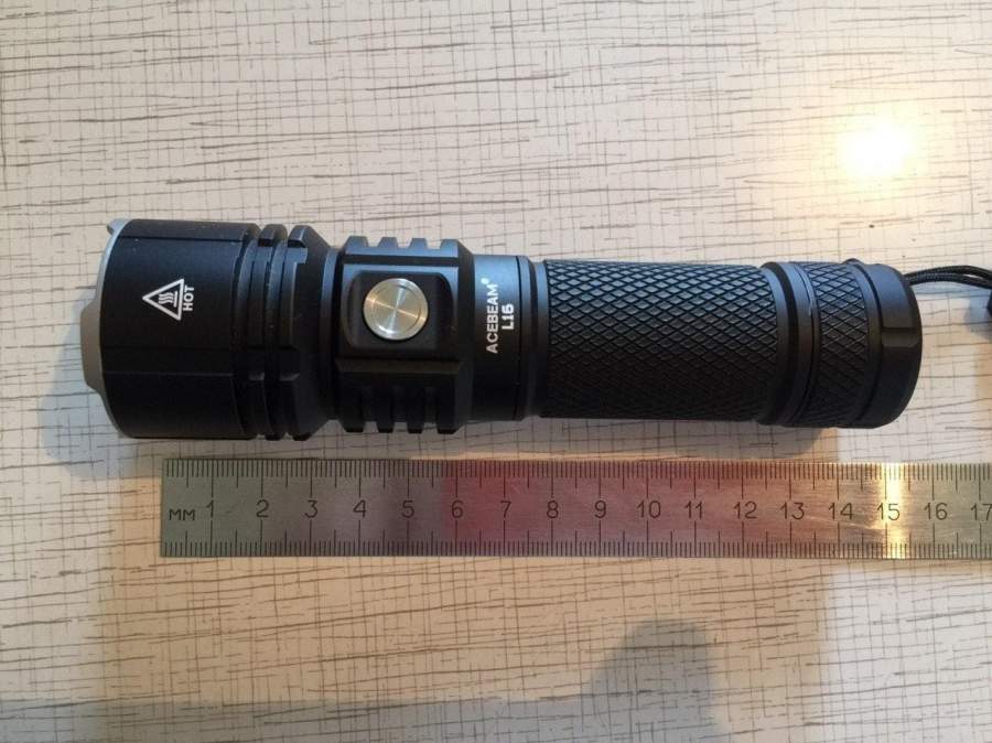

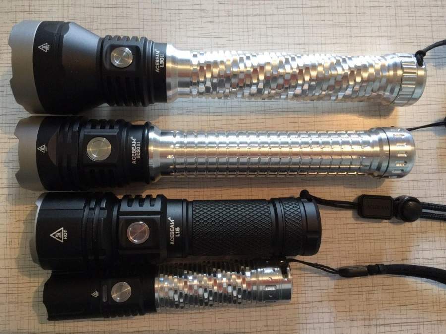

Ещё переделки (конструктор):
- Ася L16 на XHP50.2 (12v) и 26650,
- Ася EC50 III на 2s 21700 (мощность на режимах снизилась наполовину, аналогично L30)
