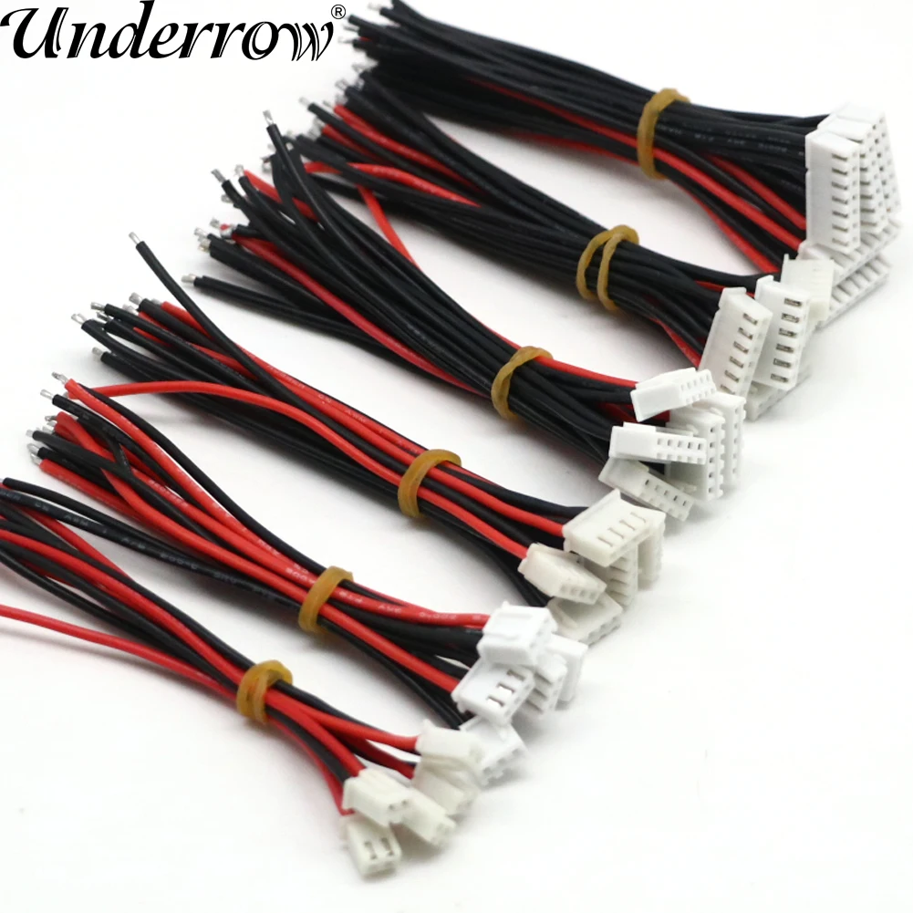

Ребят.. Проблема.. У меня нет паяльника, и паять - я вообще не умею.
Тем не менее, если картинку видеть - смог бы, но, поскольку в электрике не смыслю - картинки нет. Готовое решение на алишке поискал - тоже нету.
Помогите не особо умной лошади?
У меня 10 аккумов 18650 и зарядник imax B6.
Но он без балансировки заряжает только один аккум. А мне надо сразу 3 или (еще лучше) 5 последовательно банок заряжать.
КАК их, блин, подсоединить в балансир?????
Холдеры на 5 штук я купил, проводов балансировочных разных - тоже купил. А как, мати его, те провода припаять к этим холдерам в нужной последовательности????
Кто может, наглядно просветите?
[IMG]https://18650.in****/image/cache/catalog/IMG_1205-1000x1000.JPG[/IMG] вот холдеры.
Как их подключить то???
Надо что то типа вот такого, но не смыслю, как это сделать:
[Исправлено: White_Horse, 05.02.2023 в 17:07] Причина: .

Принципиально важно именно последовательную схему заряда?

заряжайте лучше параллельно (как один). ведь если хорошо подумать, банки у вас не собраны в батарею же, отдельные?
вот параллельно их будет наиболее правильно заряжать, ни к чему без нужды банки гробить балансировкой.

вам не нужен балансир.
Посмотреть сообщение Сообщение от White_Horse :
Оно и бралось чисто изза балансира
оно было придумано для модельных сборок - неразборных котлет из кучки призматиков, зачастую не самого лучшего качества, которые вследствие этого без балансировки быстро разбегались по параметрам.
он шо, хреновый?
алгоритм плохой. но в то время на безрыбье...
