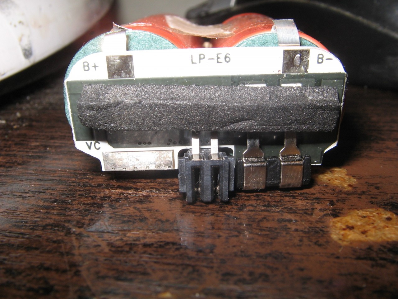

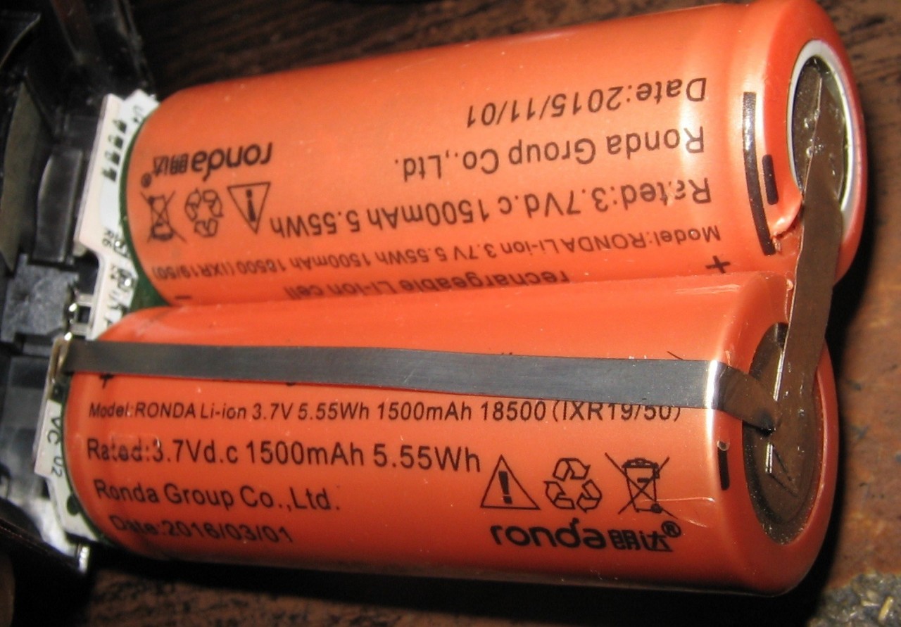

Здравствуйте.
Есть три китайских аккума LP-E6 для Кэнона. Два уже толком не держат. Рассматриваю вариант сменить в них банки. Со сваркой и прочим монтажом проблем нет, но мне не ясно какого типа там родные банки (LiCoO2, LiMn2O4, Li(NiCoMn)O2), и важно ли это контроллеру. Вообще по контроллерам батарей имею только общее представление; если есть нюансы, буду рад советам (ну мало ли, может надо припаять новые аккумуляторы не прерывая питания контролера или еще что). Фото родных банок прилагаю. Могу их ошкурить если нужно, хотя надписи не просвечивают вроде как. Подскажите пожалуйста что это за система и какие банки вместо них подойдут (в т.ч. и имеет ли смысл ставить более емкие).

Посмотреть сообщение Сообщение от PDK :
Неужели никто не знает? Или может что-то дополнить надо?
Берите 18500 li-ion, какой вам понравится больше. Насчет химии можно не заморачиваться.
Простые контроллеры li-ion не "видят" емкость банок.
Это вряд ли. Контроллер простенький похоже стоит.

Посмотреть сообщение Сообщение от disp_cus :
Т.е. просто дольше заряжаться будет, так? Зарядка штатная если что.

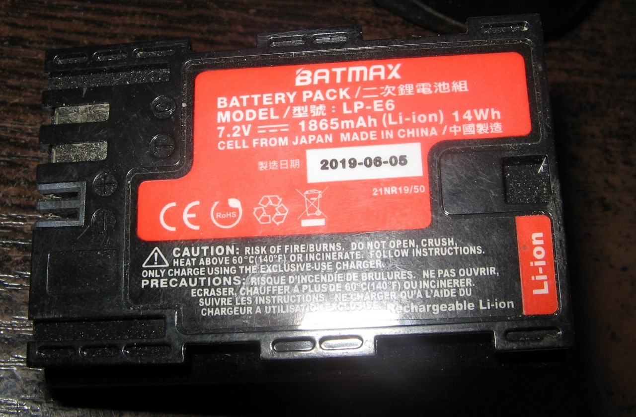

По умолчанию Re: Банки 18500 для LP-E6
Интересно, как 2х5.55 Wh внутри превратились в 14 Wh снаружи ) посмотрите внимательно - где-то под контроллером должна быть еще маленькая баночка )

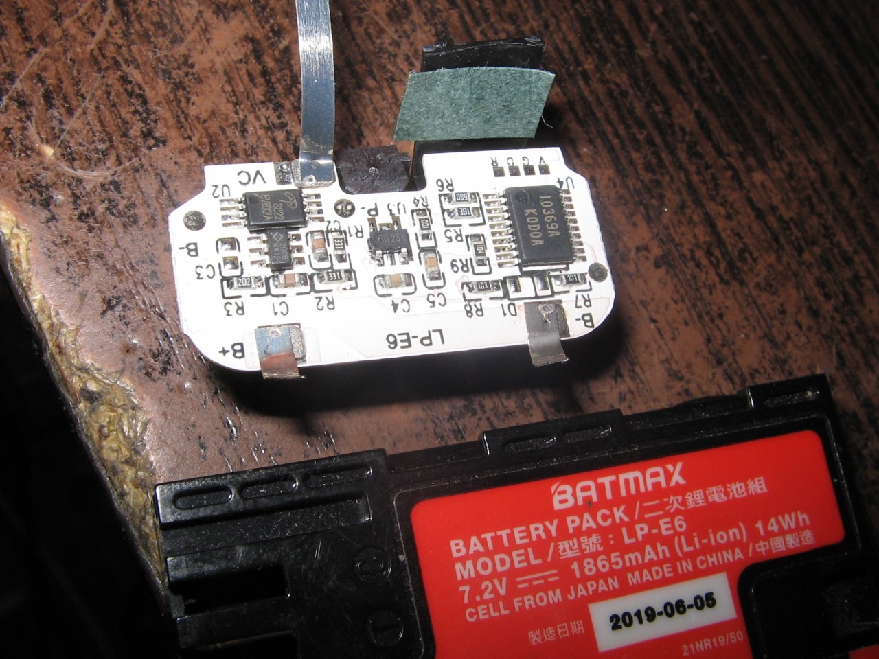

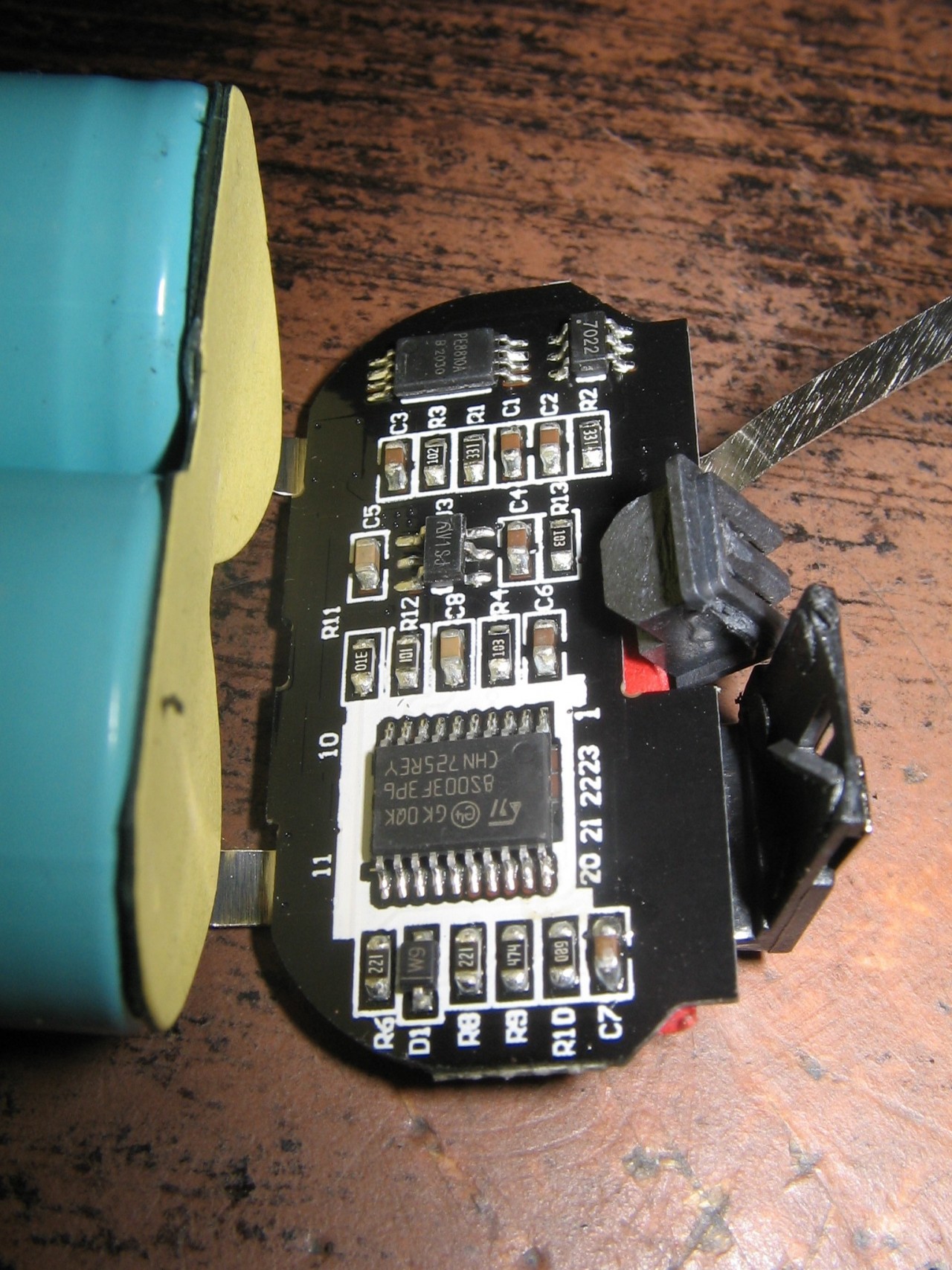

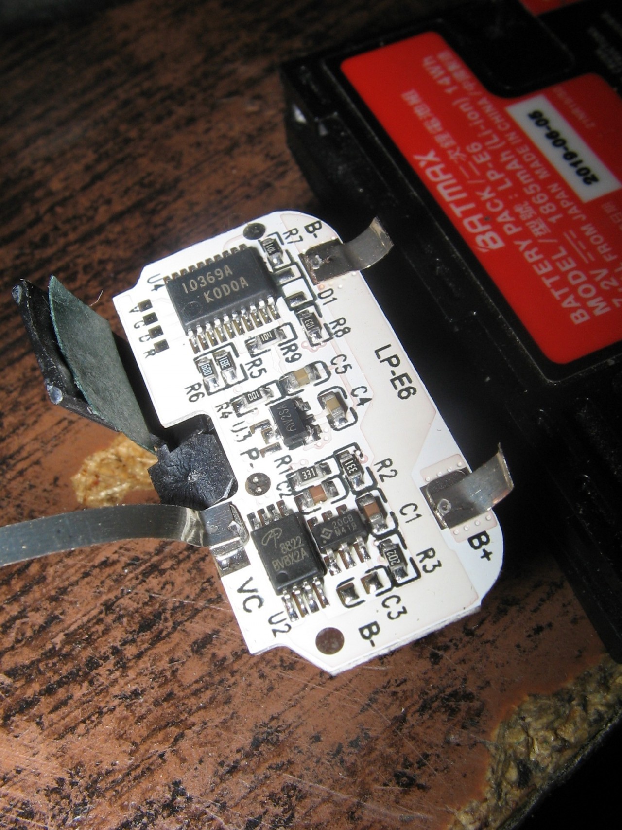

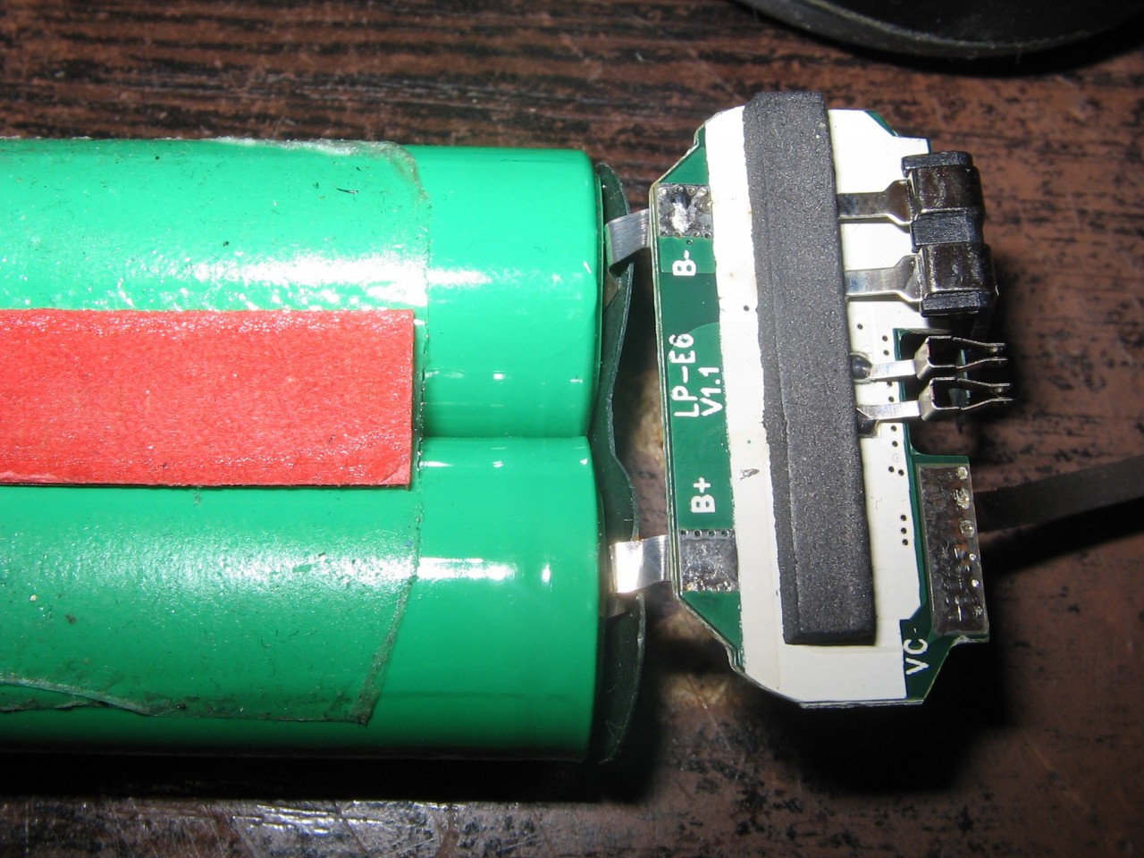

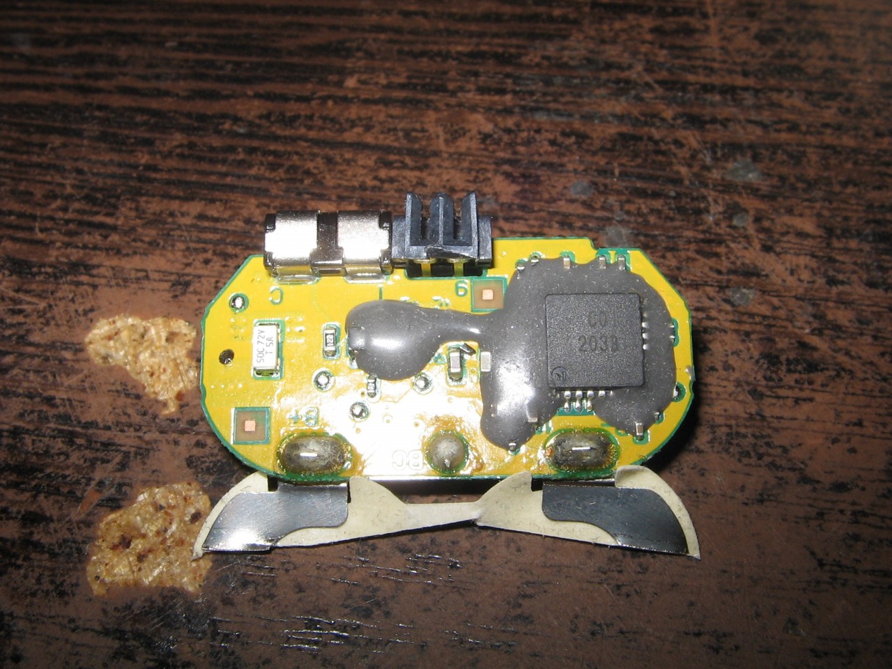

Вот платка китайского аккумулятора:
А это платка родного:
А по току любые же пойдут, высокотоковые не нужны?
Да, там ток небольшой. Вспышка (самая жрущая) питается конденсатором, а не с банки напрямую.
Но конденсатор то от банки накачивается. Больше 5А -- очень запросто может тянуть в момент накачки.
Но таки банки любые могут быть, высокотоковые тут излишни.
5A в параллели (2,5А на банку) для 18500 - это вообще ни о чём.

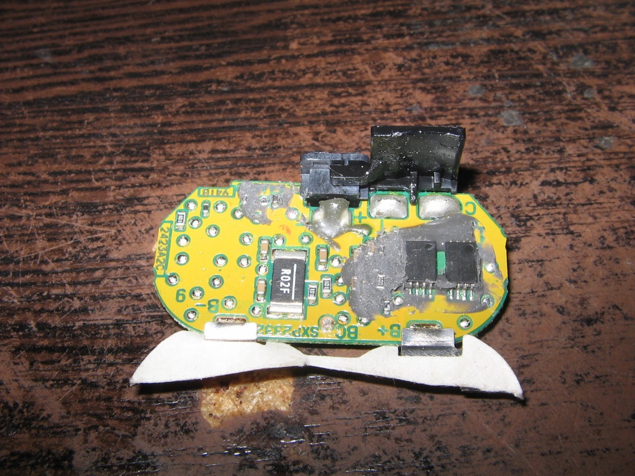

Сменил акки на Panasonic NCR18500A 2040mAh. Вроде все работает. А в другом китайском аккуме чуть другой драйвер, пусть тут и он будет:

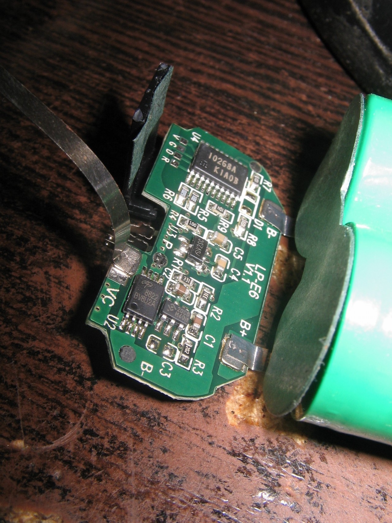

Блин, да они все чуть разные:

5A в параллели
На фото последовательное соединение.
