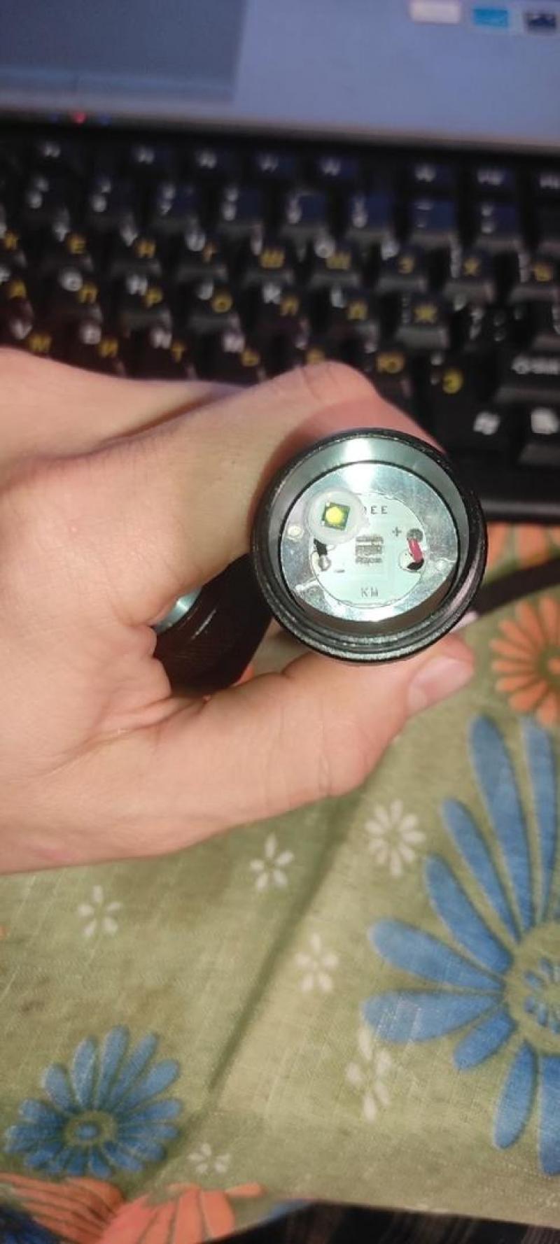

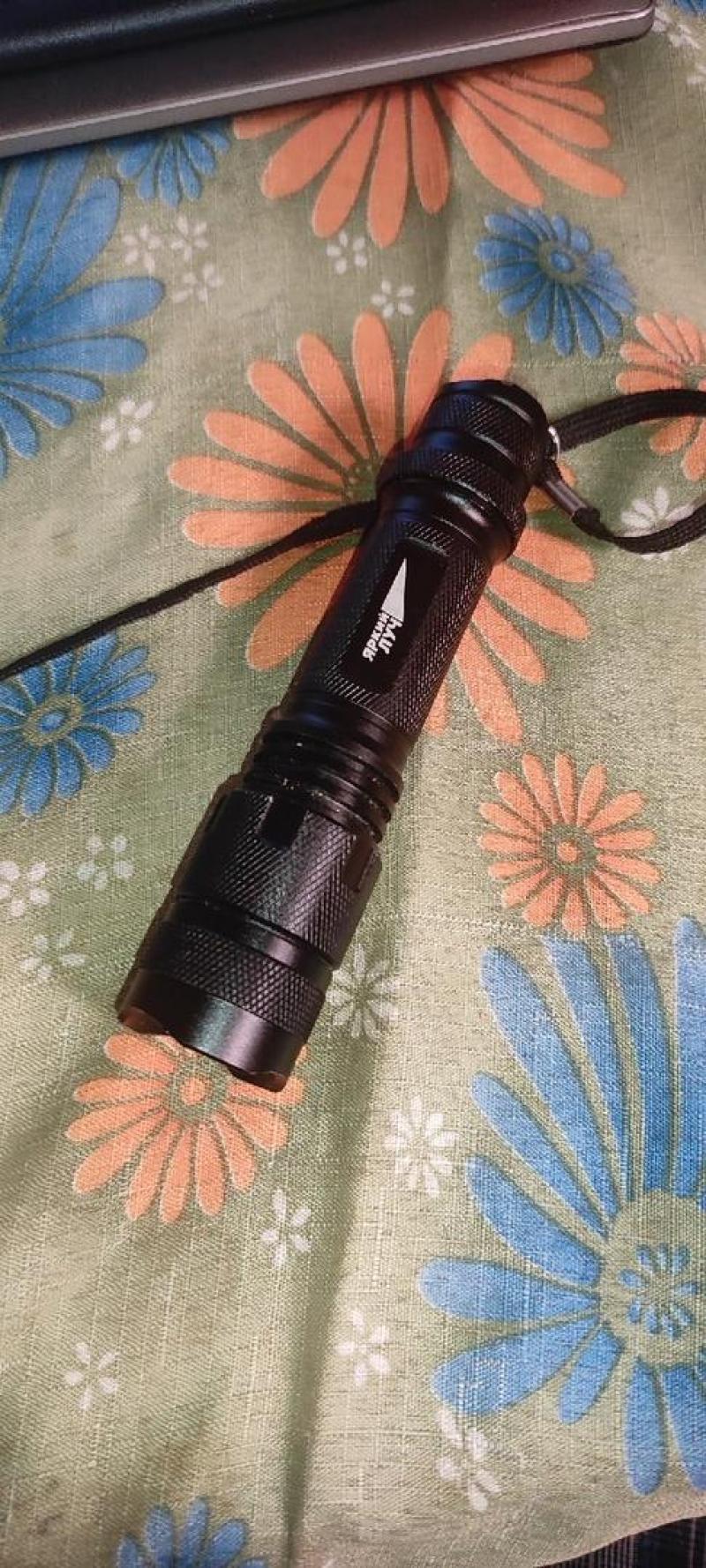

Подарили фонарик, название не знаю
Диод отвалился, где заказать можно?
Kindronik вне форума   Ответить с цитированием Вверх

Посмотреть сообщение Сообщение от Kindronik :
Диод отвалился
Припаять обратно. А лучше купить новый фонарь. Хороший. Можно того же производителя, но из профессиональной линейки.

У меня есть панда 4, жалко выкидывать новый фонарь не использовался даже
Отпаять звезду с диодом
прозвонить диод, если рабочий - определить где +, -
припаять диод на звезду - процесс припайки искать на форуме, в ютубе
припаять звезду обратно
как то так.
Kindronik (25.10.2022)

как то так.
И не включать. А то опять отпаяется.
Не включать с 2012 года)
Спасибо всем
