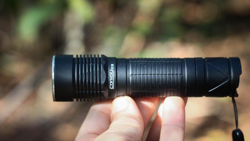

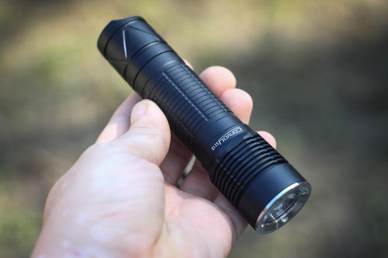

Посмотрим внешний вид
Накатка не агрессивная, держать вполне приятно.
Габариты и вес:
Длина 125мм
Ширина безеля 31мм
Ширина корпуса 27мм
Снаряженный вес 176 грамм

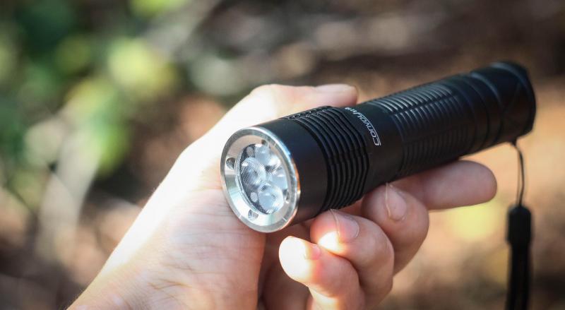

Диоды я выбрал 519а 5700к и сделал им дедом, т.к свет показался слишком холодным, к тому же, я читал что 5700 дедом будет похож на мой любимый 219б 4500к, но к сожалению этого не случилось, он стал намного теплее, по ощущениям это 3800к~ с таким персиковым отливом, что тоже очень нравится.

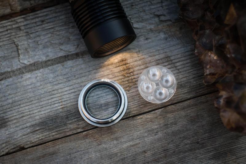

Безель из нержавейки легко откручивается руками, а стекло имеет внушительную толщину
Внутри корпуса имеются пружины как на задней крышке, так и у драйвера. Мне такое расположение больше нравится чем с одной пружиной.

Что отмечу, у меня все фонари с кнопкой у головы, решил впервые попробовать заднюю кнопку на едс, ну... да, скажу честно, не всегда это удобно, приходится часто проматывать режимы по кругу чтобы включить нужный, все таки плавный рампинг кнопкой будет удобнее, но Конвой кое что придумал, об этом позже )

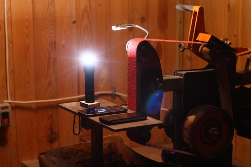

Я провел измерения люксметром, на заряженом высокотоковом самсунге 21700, можно видеть как работает понижение драйвера 8A, в холодном помещении +9, и дома +28.
Люксы в +9
0 мин 235
1 мин 230
2 мин 213
3 мин 197
4 мин 181
5 мин 167
6 мин 153
7 мин 137
8 мин 121
9 мин 106
10 мин 91
11 мин 92
12 мин 92
13 мин 92
Люксы +28 (дом)
0 мин 520
1 мин 493
2 мин 455
3 мин 422
4 мин 390
5 мин 361
6 мин 330
7 мин 297
8 мин 264
9 мин 220
10 мин 220
11 мин 221
Создается впечатление что драйвер работает одинакого, что в холоде, что дома, но температура корпуса фонаря сильнее нагревается дома, к концу измерений он был весь горячим, когда +9 корпус был теплым.

У меня установлена пупырчитая тирка хоть и 10 градусов и дедом, но фонарь светит довольно флудерно, максимальная засветка 80 метров, когда еще что-то видно, а не только тени. Жду прозрачную оптику, станет светит более далеко, думаю будет поинтереснее.

Для такого размера корпуса это просто шикарно! К нему можно докупить сменные тирки, на 10-30-60 градусов. Также можно установить кнопку с подсветкой, оранжевой или синей (фото не моя) или клипсу.

Старый 19.10.2022, 19:12   20
По умолчанию Re: Convoy s21d квадроцикл который вам понравится
В смысле? Серийный фонарь? Или сам выкинул рефлектор и поставил тирку? Как в серийном фонаре тир-оптика может быть закрыта СТЕКЛОМ? Зачем? Блин. И можно сравнительную фотку рядом с Unicorn 1.0, а также сравнительные данные по весу, раз уж ты это сабжевое нечто пиарил на форуме, как альтернативу юнику.
