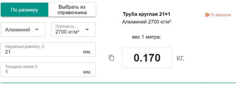

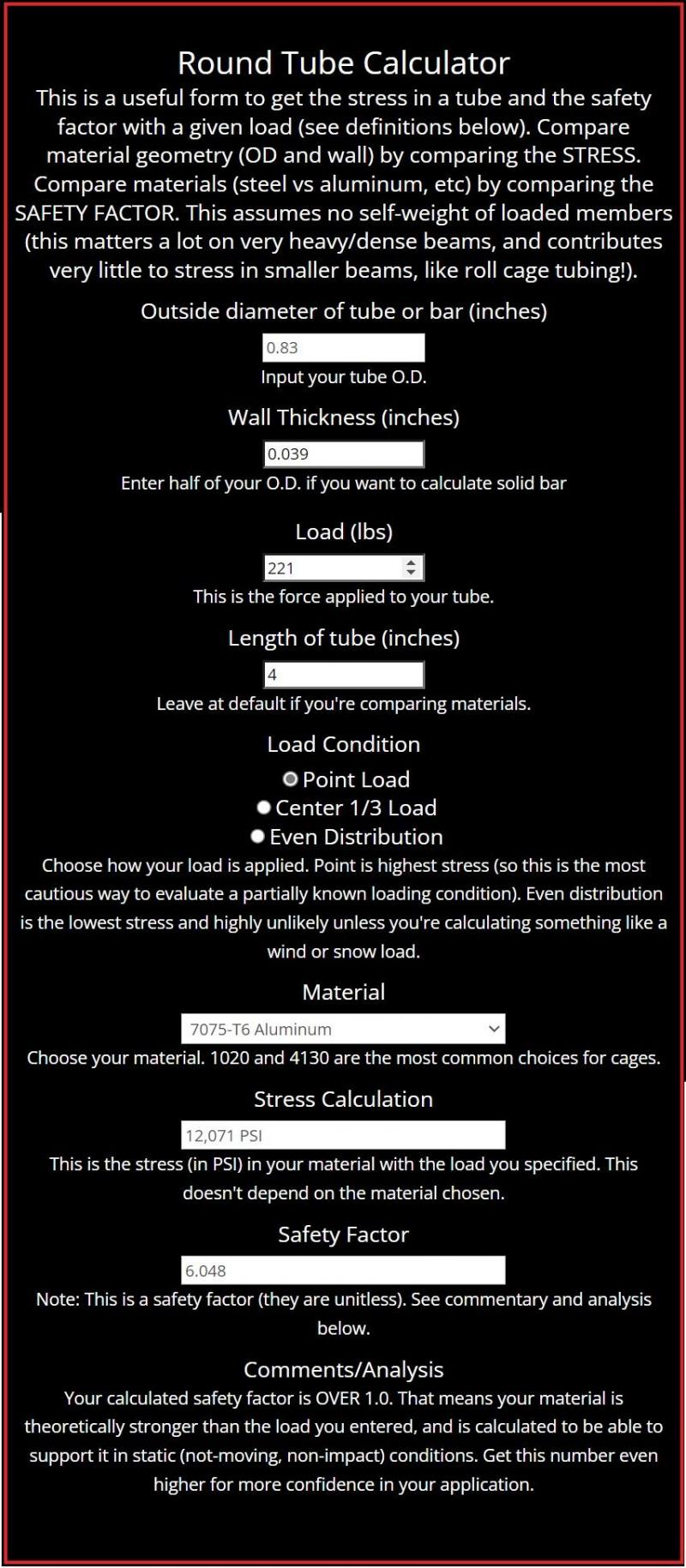

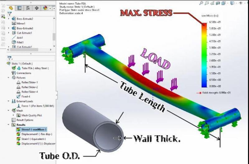

Милости прошу:
Ну это вы ничего не посчитали, рвать фонари никто не будет , их будут гнуть)
А при изгибании внезапно толщина дает квадратичный (2) и кубический вклад (1)
© Я, конечно, как генерал тосты говорить не умею...
и интеграл на листочке без подготовки в 1-2 дня не возьму... Поэтому приму Вашу позицию, с учетом того что моя гипотеза расчета разбилась о здравый смысл:
Соглашусь теперь что для точно такой же прочности не легче,
но сделаю попытку показать что не на 30-40% тяжелее, а на 15-20%.
К сожалению не нашел локальных калькуляторов расчета труб, взял буржуйский roguefab
Ориентировался на последний не редактируемый показатель - Safety Factor.
Your calculated safety factor is OVER 1.0. That means your material is theoretically stronger than the load you entered
Энтерил 100 кг.

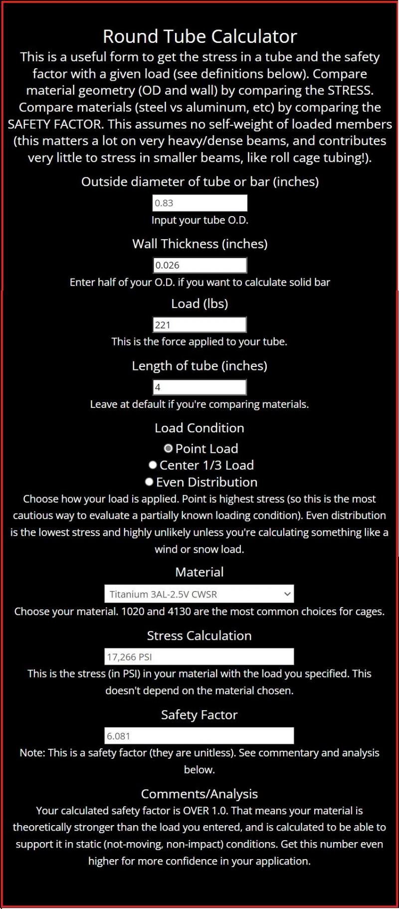

Перевел цилиндрический Гекко в вакууме в дюймы и прочие фунты. Посчитал фактор для алюминевой трубки Гекко из расчета внешний диаметр 21 мм и толщина 1 мм, длинна 100мм. Нагрузку взял 100 кг. Получился некий фактор безопасности = 6. Затем продублировал показатели для титана и довел стенку титанового цилиндра до того же фактора 6. Получилась ширина 0,66 мм.

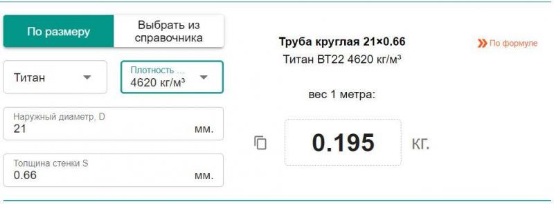

Затем ленивый расчет веса трубы с этой толщиной стенки
Итог: погонный метр алюминиевого Гекко 0,17 кг, погонный метр утоньшенной трубы титана 0,195.
15%.
Опровержение собственных расчетов:
Довел титановую трубку до Safety Factor = 1.2 That means your material is theoretically stronger than the load you entered (при той же нагрузке 100кг) получаем что ширина стенки титановой трубки 0.1 мм - т.е. фольга выдержит 100кг.

Это на самом деле не так важно. Есть разные сплавы алюминия и титана. Я какието средние значения для модуля Юнга и предела текучести.
Тут важна идея , что толщина играет более "важную" роль чем прочность при сгибании(смятие трубки).
Уменьшили в 2 раза толшину стенки , жесткость трубы упала в 8 раз предельная нагрузка в 4 раза(а на разрыв только в 2 раза.).
Так что для легкого фонаря нужен магний или пластик)
