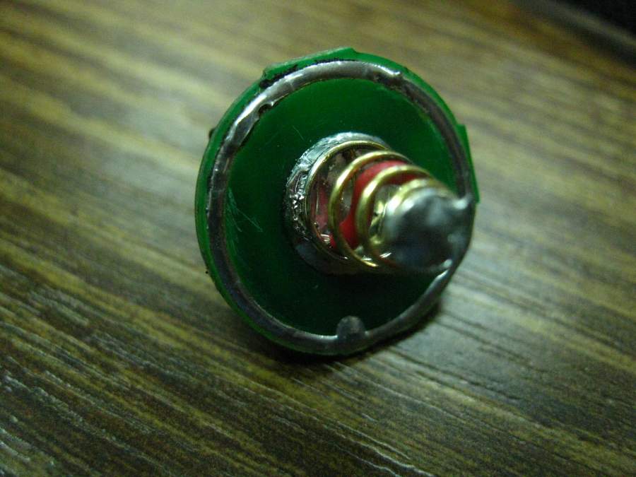

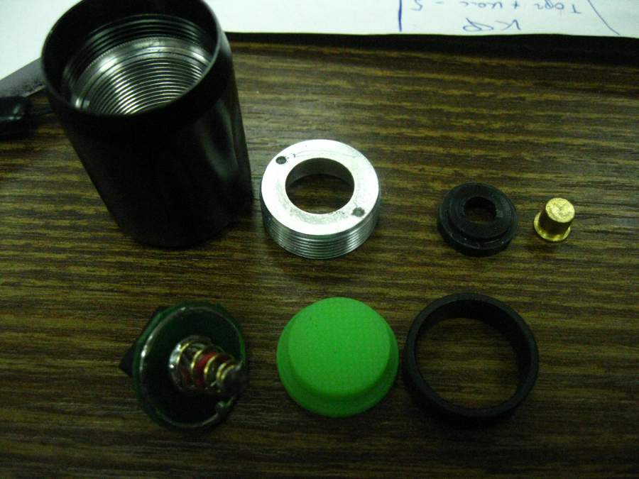

Добавлены фото кнопки в разборе
и
решена проблема переключений и мерцания на велике при проезде брусчатки и щербатого асвальта пропайкой кнопки.

Долго не мог понять почему мерцает фонарик при использовании на велике при проезде по брусчатке(плитке) или щербатому асфальту, когда присутствуют мелкие но оч частые удары и вибрации. Сначала грешил на то что аккум болтается, но подмотка бумаги ничего не дала, решил вскрыть кнопку... В итоге зажимная гайка контактировала с круговым контактом на плате кнопки 2мя соплями, пофиксил баг круговой пропайкой. Заодно допаял проводок на пружинку(вдруг уменьшит сопротивление). Ну а вообще кнопка хлам... пойдет при первой же возможности под замену.
partizan302 вне форума   Ответить с цитированием Вверх
