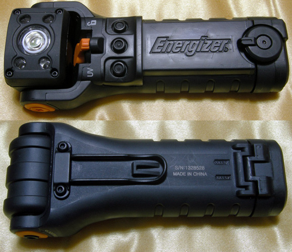

Дизайн у фонаря очень необычный, его можно как носить в руке, так и вешать на пояс, цеплять за воротник или ставить на горизонтальную поверхность.

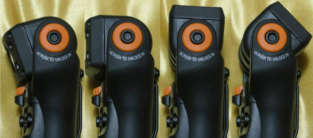

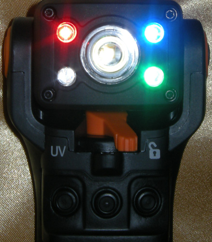

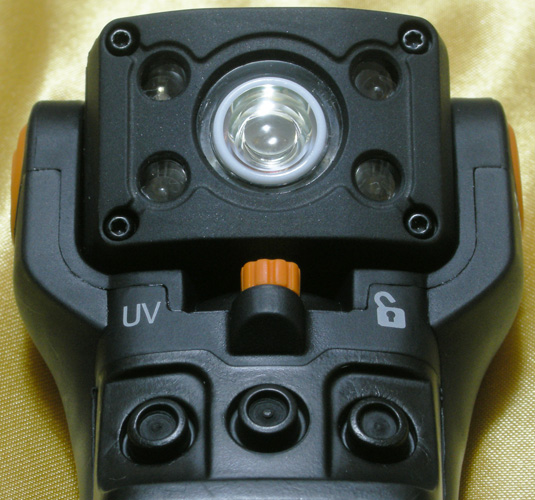

Осмотр начнём с головы. Голова у фонаря подвижная, она вращается вокруг оси в пределах угла 130 градусов, как показано на картинке.
В передней части головы расположены 5 светодиодов: по углам 4 маломощных светодиода (ультрафиолетовый, синий, красный, зелёный) и 1 белый с TIR-оптикой в центре.

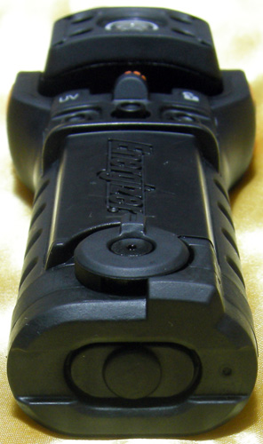

Корпус фонаря изготовлен из чёрного пластика, причём область с логотипом и кнопками на ощупь ощутимо мягче и приятнее, напоминает резину. Кнопки под головой управляют яркостью синего, красного и зелёного светодиодов. Ультрафиолетовый светодиод включается переводом оранжевого рычага, расположенного прямо под головой, в крайнее левое положение, при этом все остальные режимы фонаря становятся недоступными. В среднем положении рычага работа фонаря блокируется. Кнопками можно пользоваться, когда рычаг находится в крайнем правом положении. На задней стенке фонаря расположена металлическая клипса, с помощью которой фонарь можно закрепить на ремне/поясе или повесить на одежду в районе шеи. Батарейный отсек расположен снизу корпуса, его крышка снабжена поворотным замком.
На крышке расположена кнопка для белого светодиода.

Изменять положение головы можно нажав большим пальцем на чёрную кнопку замка внутри оранжевого круга, но есть 2 фиксированных положения, в которых голова направлена вперёд и вверх.

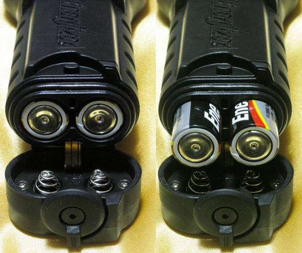

Замочек батарейного отсека - неплохая альтернатива резьбовому соединению, да и процесс смены батарей существенно ускоряется, крышку не потеряете, т.к. она при открывании не отсоединяется от корпуса.

Теперь рассмотрим вопросы питания фонаря. Технология Energizer® DualDrive™ позволяет использовать 1 или 2 элемента питания. 2 батареи можно использовать по очереди или одновременно. Если требуется получить максимальную мощность и время работы батареи располагаются плюсами внутрь и расходуются одновременно. Можно вообще вставить в любую ячейку только одну батарею и фонарь будет использовать её. Производитель даже предусмотрел возможность расположить внутри отсека запасную батарею: для этого нужно рабочую батарею расположить плюсом внутрь, а запасную - плюсом наружу. Как рабочая будет истощена просто переверните обе батареи и фонарь станет использовать запасную. Для чего это нужно? Ну вот представьте, как Вы отправились далеко в темноту (ночь, пещера, подземка и пр.) и хотите быть уверены, что запаса света хватит на обратную дорогу. Именно в этом случае поочерёдное использование батарей оправдано.

TIR-оптика фонаря формирует довольно узкий центральный пучок света, но боковая засветка есть и её достаточно, чтобы светить на короткое расстояние. Цветовая температура белого света равна 5К и цветопередача вполне ей соответствует. 100 люмен света хватает примерно на 50 метров в подземном паркинге на фото, но имейте в виду, что разговор о расстояниях без привязки к месту - это разговор ни о чём! К тому же следует понимать, что Вы хотите увидеть: яркий светлый предмет на тёмном фоне или просто рассмотреть рельеф поверхности. Все 3 режима яркости вполне пригодны для использования, даже с минимальной яркостью Вы сможете вполне уверенно передвигаться пешком, на 5 метров вперёд всё будет видно.
Красный и зелёный свет сильно уступают по яркости синему и практически не подходят для использования в качестве дальнего света, тем более для этих диодов не используется оптика, они просто светят через плоскую прозрачную пластину из пластика. Ну с зелёным понятно: рассматривать карты вполне можно и с такой яркостью, а вот если говорить про использование красного света в охоте, то светить им на животных пракитчески бесполезно - ничего не увидите, может только отражение от их глаз выдаст их присутствие, можно пользоваться красным светом, светить себе под ноги для передвижения в темноте, чтобы их не спугнуть. Я не подсвечивал ультрафиолетом леску и наживку, но скажу точно, что предметы, которые обычно начинают светиться в ультрафиолете, гораздо ярче светятся в синем свете этого фонаря.
