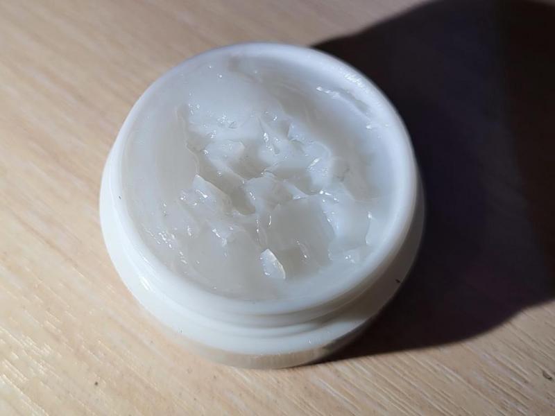

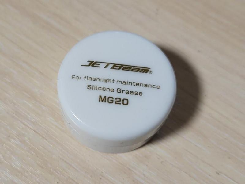

Старый 01.09.2022, 21:04   280
ploop
Аватар для ploop
Регистрация: 06.03.2013
Сообщений: 4776
Сказал(а) спасибо: 657
По умолчанию Re: Смазки для фонарей... Плюсы/минусы... [часть 3]
Наткнулся вот на такое чудо. Сколько ему лет - хз, но явно не использовалось. Кто в курсе, что за смазка? Я уже и не помню, откуда сие у меня...
