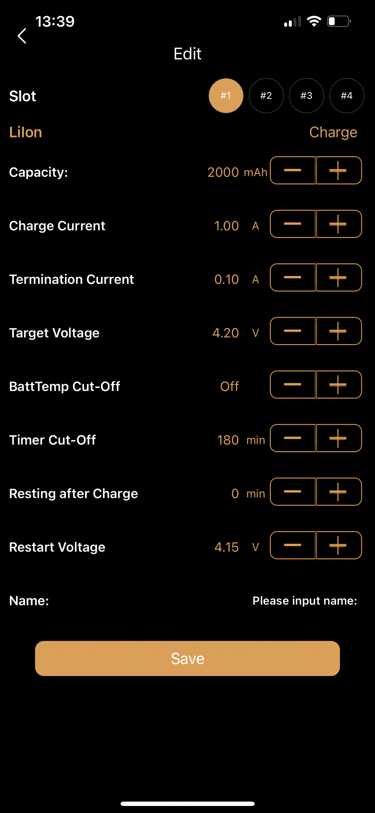

По умолчанию Re: Обзор SkyRC MC3000 или «повелитель аккумуляторов»
Мужики, кто в теме напишите, пожалуйста, программы для заряда и разряда аккумуляторов. Хочу сохранить и юзать
1. АА и ААА белые энелуп
2. 18650
3. 21700
Какието данные еще нужны?
[Исправлено: Evlamp, 22.11.2022 в 13:41]
Evlamp вне форума   Ответить с цитированием Вверх
Старый 22.11.2022, 14:36   938
ploop
Аватар для ploop
Регистрация: 06.03.2013
Сообщений: 4776
Сказал(а) спасибо: 657
Посмотреть сообщение Сообщение от Evlamp :
Выбираете энелуп АА или ААА, всё остальное по дефолту
2. 18650
Выбираете liIon ток заряда любой от 0.5 до 2А всё остальное по дефолту
Для 21700 так же, но если спешите можно 3А вдуть
А собственно зачем вам такая зарядка, если есть такие вопросы? Может на что попроще разменять - автоматическое? Ну и инструкция на русском есть если что...
