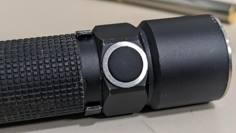

Приветствую всех. Где найти кнопку включения? Не могу найти

приколхозил от пульта, но хочется оригинал.

Кнопку или резиновую накладку?
Если накладку, но нужно измерить размеры и искать на АлиЭкспресс, их там множество, самых разных размеров.

malloy2996, это старинная уже модель. Разве что донора искать.
А что с кнопкой случилось?

Резиновую накладку, на Али нет таких размеров(покрайней мере не было когда искал)! Резинка порвалась. Да модель из первых. Блин и резинку уже давно пролюбил несчего размеры снять.

Вроде намерял сома кнопка диам.8мм посадочное 10мм

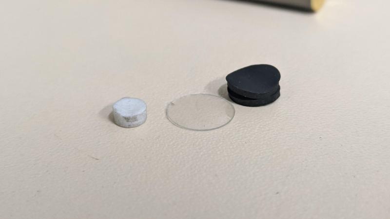

Ночь на работе длинная. Материалы для работы: резиновый уплотнитель 5мм, Пэт пленка толщиной 270мкм, резина толщиной 1.2мм. Вырезаем пятачок из уплотнителя и ложим на саму кнопку внутри фонарика. Из пэта вырубает мимбраму диаметром 10мм, из резины делаем лицевую часть кнопки две вырубки диаметром 8ми. Мимбраму склееваем с резиной и обрабатываем нождачкой, и собираем. Вот что вышло.

Да нажатие конечно не оригинальной кнопки, но вид имеет и работает.
