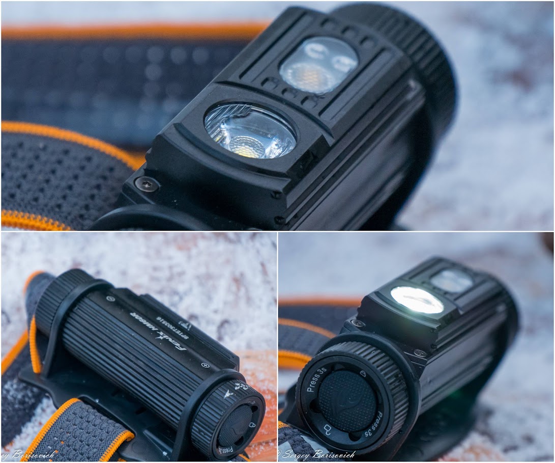

Дизайн угловатый и вызывает ассоциации с кирпичом. Это дизайн появился ещё в моделях Fenix HL55, HL60R. А наиболее близко он пересекается с одним из конкурентов Notecore HC65, но это старая модель и много в чем она слабее.
Компоновка фонаря Fenix HM60R привычная. Пластиковое основание, в нем закреплён фонарь и резинки.
Наклон фонаря регулируется щелчковым механизмом, щелчки четкие и мягче чем у НМ65R. Диапазон наклон 180 градусов, но в верхнем положении диапазон регулировки уже невозможен. Скорее всего это сделано из-за особенностей основного света.
Резинки в фонаре применены фирменные с перфорацией, светоотражающими надписями и силиконовой полосой с обратной стороны. В фонаре Fenix HM65R такие резинки живут уже почти 2 года с активным использованием и проблем не возникнет.
Присутствует верхняя резинка. Если в ней нет необходимости ее легко можно снять. Конструктивно она отличается от той что была в НМ65. Здесь вместо резинового крепления на затылке в точке схождения резинок применяется пластиковый зацеп. Быстро и легко устанавливается, но и свое положение не сохраняет когда фонарь снят.
На передней панели фонаря видно 2 группы светодиодов.
С одной стороны расположена крышка батарейного отсека. Резьба анодированная, присутствует уплотнительная резинка, минусовый контакт пружина, плюсовой плоский с механической защитой от неправильной полярности аккумулятора.
С другой стороны в центре расположена кнопка вкл/выкл и переключения режимов. Она крупная, имеет хороший тактильный отклик, ее удобно нажимать голой рукой или в перчатках. Вокруг кнопки есть напоминание что 3 секундное удержание кнопки активирует электронную защиту от случайного включения.
Короткое нажатие на кнопку активирует индикатор заряда. Он традиционный для феникса - светодиод под резиновой накладкой кнопки.
Зелёный светодиод - 100-85%
Мигающий зелёный - 85-50%
Красный светодиод - 50-25%
Мигающий красный - 25-1%
Кольцо вокруг кнопки вращается и прячет под собой поро usb type-C для зарядки аккумулятора без его извлечения. Кольцо закрывающее порт не снимается с фонар, крутится с небольшим усилием, наверно под ним присутствует один резиновый уплотнитель. Второго уплотнителя не видно. Возможно сам порт загерметизирован изнутри корпуса. Класс влагозащиты заявлен как IP68.
А теперь про оптику и свет.
Крупный светодиод с TIR оптикой это Luminus SST40, он даёт белый холодный свет. Особенность его оптики наличие дополнительного рассеивателя. Подобное решение мы уже видели в велофарах Fenix, там часть потока также направлялась вниз освещая область внизу перед фонарем.
Включается/выключается удержанием кнопки, переключение режимов короткими нажатиями. Доступны 4 режима 30/130/350/1200 люмен. Присутствует память последнего режима.
Вторая группа светодиодов это ближний свет. Для ее включения необходимо у выключенного фонаря дважды нажать кнопку. Включаться фонарь будет с минимального красного режима.
Ее основной светодиод XP-G2. Он выдает свет приятного нейтрального оттенка. Очень удобен и комфортен на ближних дистанциях.
У этого светодиода есть 2 режима 70 (20 часов) / 350 (8 часов) люмен. Конечно хотелось бы ещё видеть слабый режим около 10 люмен.
Пара небольших светодиодов это красный свет. Яркость 5 люмен, 2 режима (постоянный и SOS). Интересно что несмотря на то что светодиоды расположены один над другим они дают весьма равномерное растянутое по горизонтали пятно. Артефактов гораздо меньше чем у FENIX HM50R v2.0, но на природе они не заметны и так.

Еще забавно, что похоже эта фишка неотключаемая
Вот это совсем плохо. Это фонарь через 10 секунд неподвижности просто сбросит яркость,я так понимаю. Или неправильно понимаю? А эта регулировка работает только на дальнем ходовом,или на ближнем тоже,непонятно мне. Если на ходовом она есть ,а на ближнем ,т.е . станционарном как бы нет,то может и нормально.

Что там в реальности происходит, и насколько это действительно было протестировано на бегунах и удобно им - ХЗ.
А вообще прикольно,бежит спортсмен ,свет ярче ,устал,перешёл на шаг,и фонарь сбавил темп,отдыхает,экономит заряд. Снова побежал ,яркость выросла, без лишних телодвижений. Следующий шаг,датчик освещения в паре с датчиком движения. Просто одел фонарь на голову,об остальном он позаботится сам,когда надо включится ,подстроит яркость. Когда светло ,выключится. Можно будет вообще моск не напрягать)))

Это фонарь через 10 секунд с просто сбросит яркость,я так понимаю. Или неправильно понимаю?
Никто не понимает, даже вон те маркетологи что инструкцию писали с картинками =)
Надо какие-то полноценные тесты смотреть/делать.
Строго говоря, если яркость падает через 10 секунд, то она даже по стандарту ANSI не может быть прописана. Так что может через 10 секунд она начинает падать, а заканчивает через 8 часов =)))
Посмотреть сообщение Сообщение от Jungar :
Если верить написанному - то только на дальнем.
Но дальний там и есть основной, на ближнем одиночный XP-G2, который вроде и без всяких "фрекунси контролей" яркость снижает, чисто степдауном. На сколько и через сколько - как обычно, никто не знает.
В ближнем кстати два режима, 70 и 320 лм (минус степдауны), слабого ближнего нет.
