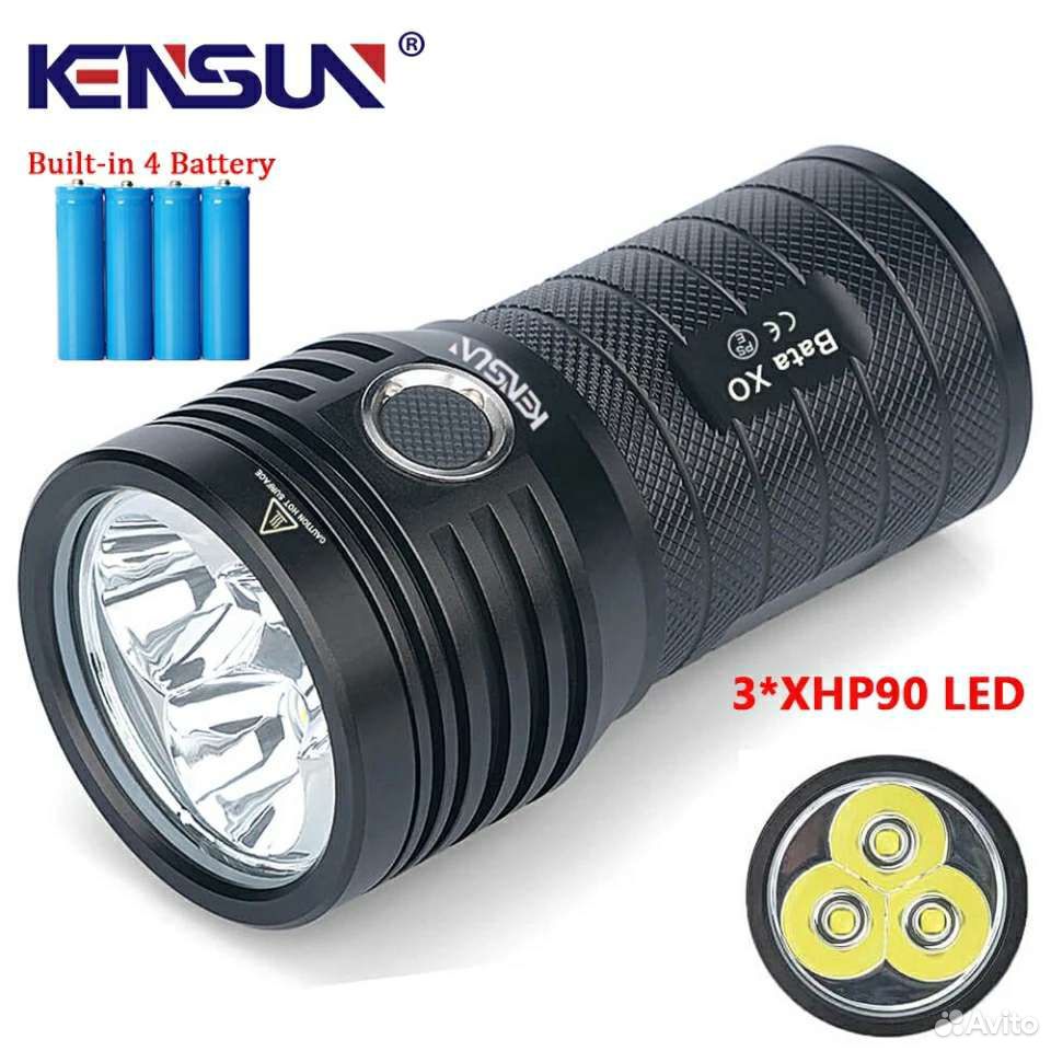

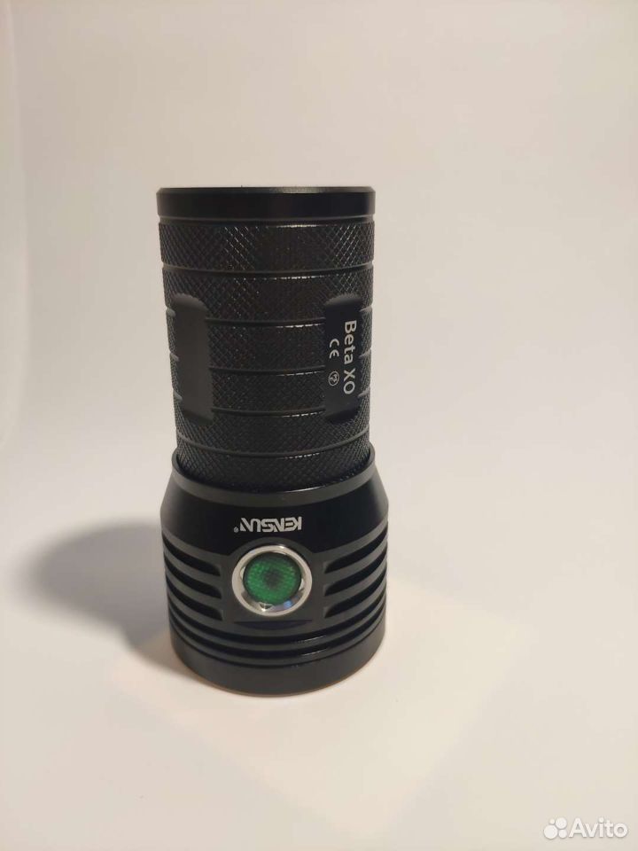

гы

А нет ли здесь ст.148 УК РФ?
хз. но.если учесть.что там заявлено 4 встроенных 18650 за 2300рублей то можно покушение на убийство притянуть)
