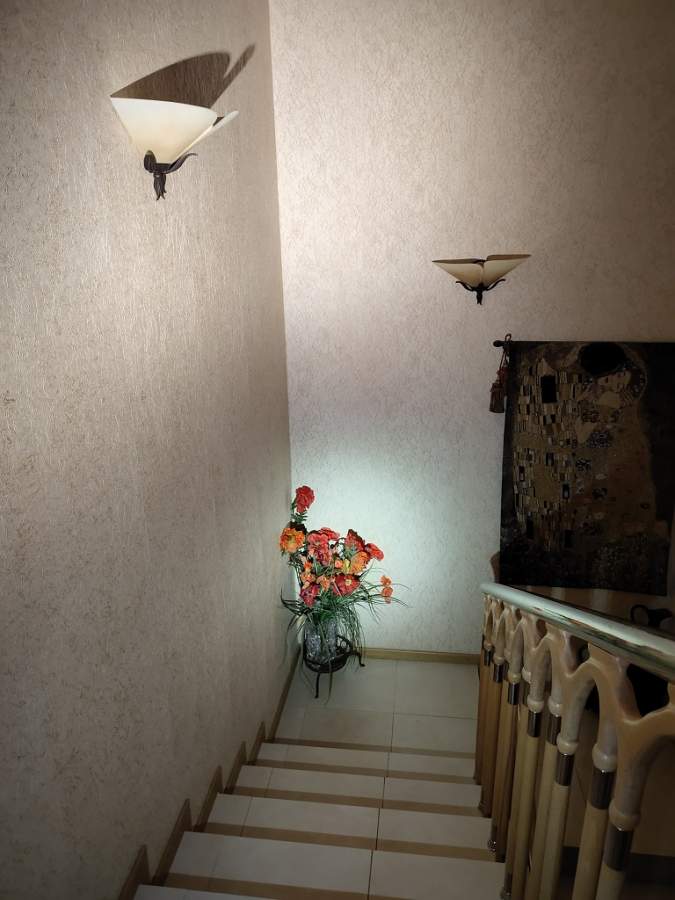

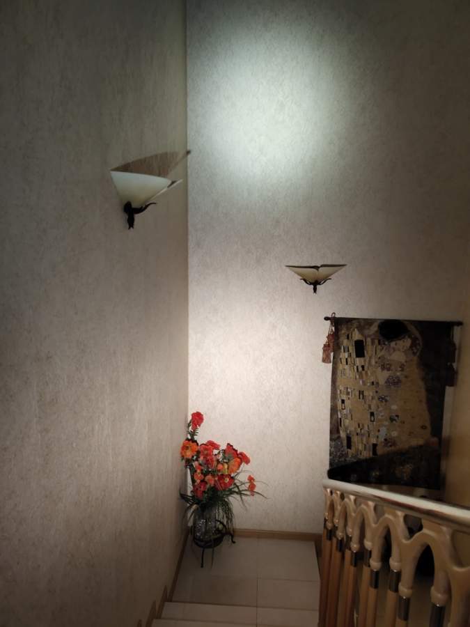

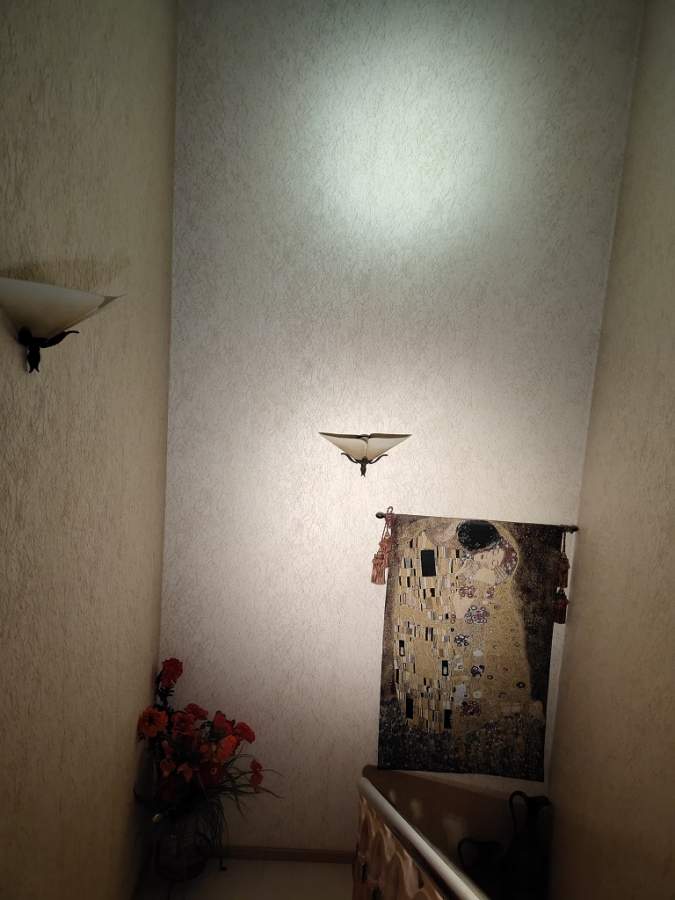

Фото с обычной и флудерной оптикой.
Обычная - SST20, 5000К.
Флудерная - SST20, 3000К+4000К.
Приблизительная цветопередача:
Ну...
Чем мог))...
