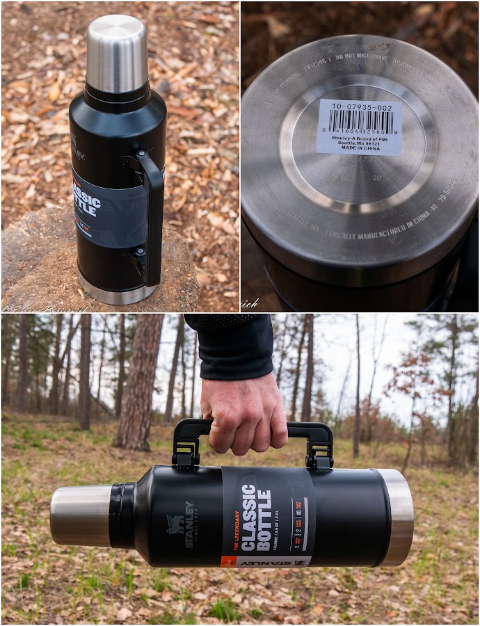

Термосы Stanley знают многие, но они мало у кого есть.
На фоне классических термосов на 0.7-1 литров модель Stanley Classic 2.3L ещё более редкая.
Термос предоставлен для обзора официальным дилером марки STANLEY в России.
https://stanleyrussia.ru//?...
Промокод на скидку “SERJ32"
Упаковка - целлофановый пакетик, инструкция внутри термоса.
Крышка и чашка термоса стандартная (такая же как в моделях на меньшие объемы).
Ручка жёсткая, складывается. Изнутри имеет резиновую накладку для удобства.
Конструктивно это обычный термос марки Stanley, вот только объем большой.
Большой объем дает выигрыш в аккумуляции холода или тепла. Как результат производитель заявляет что термос держит горячее до 2 суток.
Мои измерения показали следующие данные:
- окружающая температура +21, залит был кипяток из чайника в 2 захода. Между заходами крышка закрывалась
100C
83.4C 15 часов
77.8С 23 часа
68,5С 39 часов
64,5С 47 часов
58,6С 61 час
54,4С 72 часа
50,1С 84 часа
Как видим результаты очень хорошие. И даже если в мороз они будут хуже, то все равно результаты отличные будут.
Конечно большой вопрос кому нужно 2.3л чая... Кроме того в комплекте идёт только одна кружка. Возможно использование термоса как запаса кипятка, в случае если есть необходимость запарить каши, сублиматы.
Вобщем объем термоса Stanley Classic 2.3L это как его плюс, так и его минус... Как плюс из-за объема получаем большое время сохранения тепла. А как минус вес, и кто будет пить этот объем.
