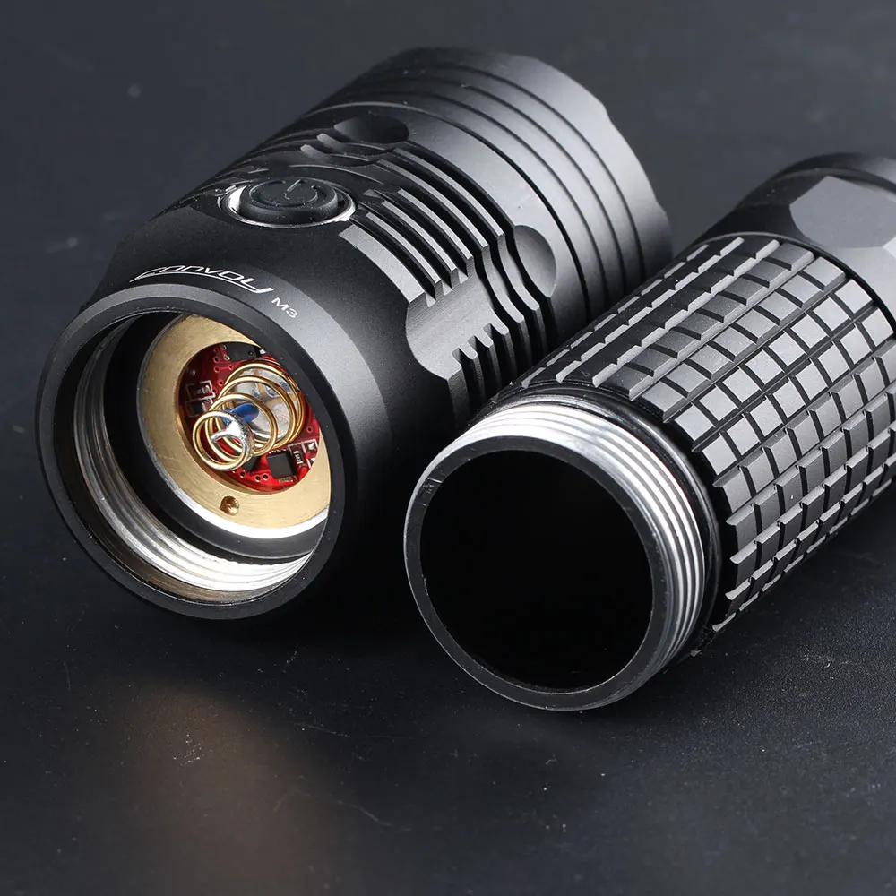

Посмотреть сообщение Сообщение от D strannik :
...И кстати на конвое М3 и на манте рей С8.2 плата красная.
У конвоя М3 драйверы 26 и 28 мм диаметром, не знаю, от чего зависит....
И чёта не видно у Саймона красных драйверов от М3 отдельно в продаже, только зелёные.
Странно.

Посмотреть сообщение Сообщение от Скобарь :
В одной из версий М3 вообще драйвер с шунтом на фотке.
Не с шунтом, а с токозадающим резистором.
Так он на всех драйверах есть.

...Не с шунтом, а с токозадающим резистором.
https://ae04.alicdn.com/kf/... - это в пружине токозадающий резистор? Такой на ВСЕХ драйверах есть?
Нет, там не было сказано, что это именно шунт пружины.
Очень часто шунтом ошибочно называют токоизмерительный резистор.
А наличие шунта на пружине в стоке -- чаще признак не очень качественной пружины. Хорошую пружину редко шунтируют.
