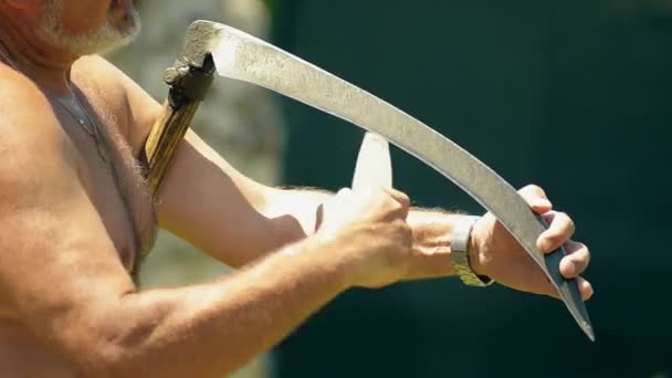

Ведь заточка косы в жаркий летний день это тоже не хухры мухры
Хотя брусок для косы, это скорее правка. Ну как мусат для ножа.
