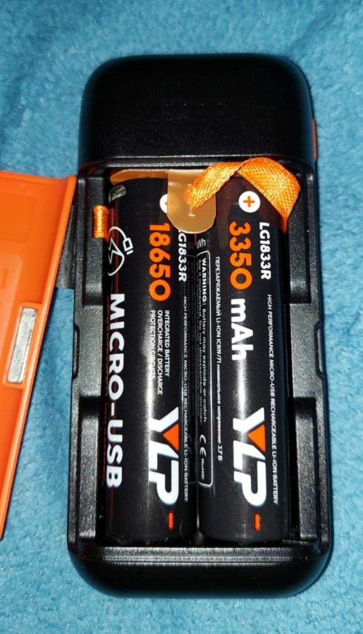

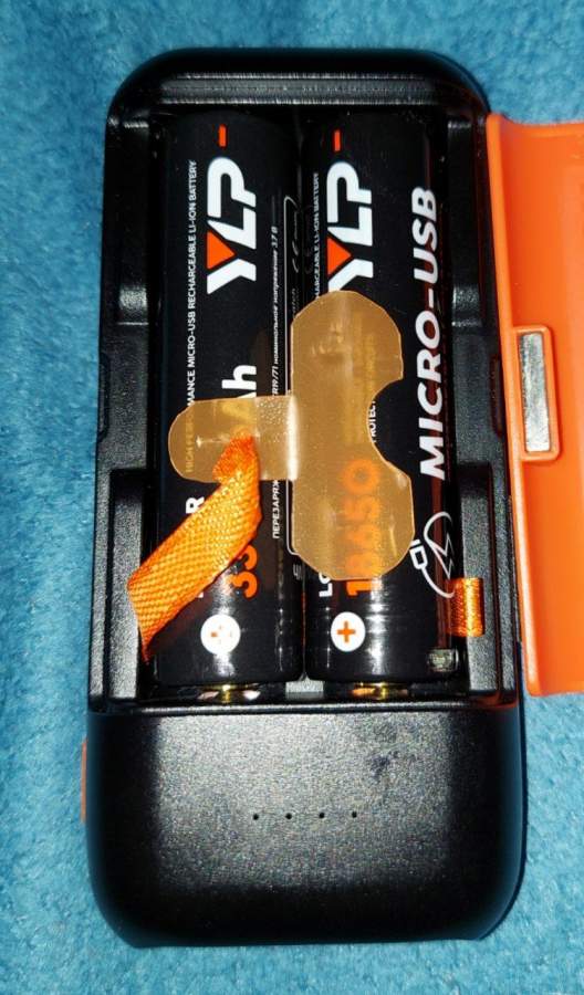

Я вырезал из тонкого пластика "размыкатели" плюсовых контактов, что бы "банки" оставлять и не боятся саморазряда. "Размыкатели" хранятся между булками "банками" в режиме юза)

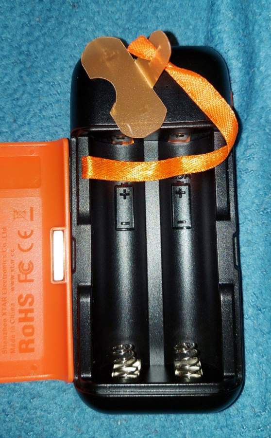

Можно фото?
У меня такой вариант:
Размыкатель достается, кладется сверху аккумуляторов, крышкой закрывается там и хранится.
Fableas (16.06.2021), fnksb (16.06.2021), grasl (16.06.2021), Storm (20.06.2021)

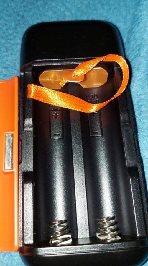

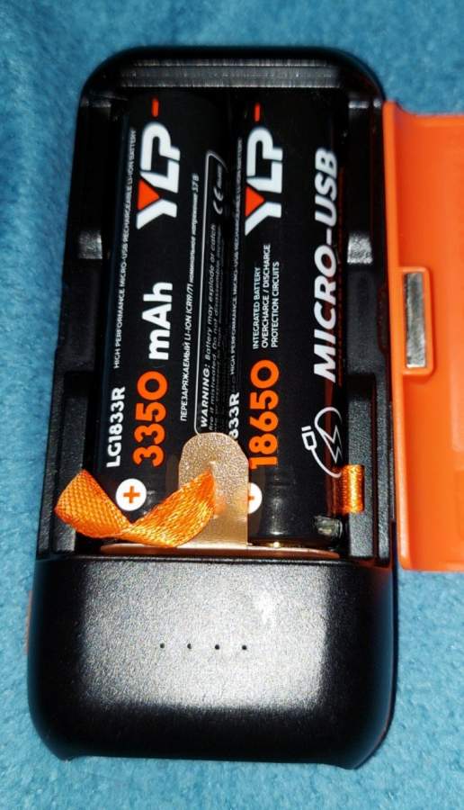

LEV-UA, сделано)

А не удобнее на минусовую пружину делать изолятор? Ставим же минусовой пипкой сначала.

Fableas, вопрос конечно интересный) Но между плюсом и банкой проще всунуть размыкатели. А уж если не сувается, то банку сдвигаем и суваем)
Kr_Apis (17.06.2021)
Старый 16.06.2021, 14:43   120
Поблагодарили: 4541 раз(а) в 2377 сообщениях
По умолчанию Re: Обзор пауэрбанков на сменном питании (2020)
LEV-UA, сделано)
Раздельные я терял)
Я перемычку убираю и ставлю когда аккумы установленные, плюс есть лента, для доставания аккумуляторов, к ней я прикрепил перемычку, чтоб точно не потерять.
Согласен.
