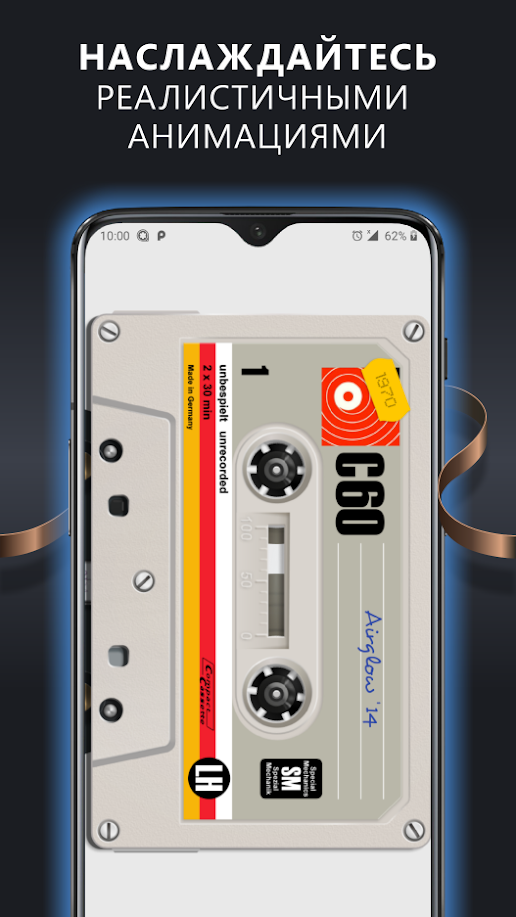

=hairs=, да возьми ты уже БУ телефон, и интегрируй.
Вот не поверю что во времена когда телефоны меняют как устаревшие через год-два-три ни у кого из друзей-знакомых-родствеников не лежит старый БУ телефон или планшет не нужный уже.
А там тебе и навигация по папкам, и плейлисты, и выбор плеера
тот же Casse-o-player например
https://play.google.com/sto...
И даже всякие спотифаи и подобные сервисы, если, конечно, инет будет и цена за трафик позволит.
