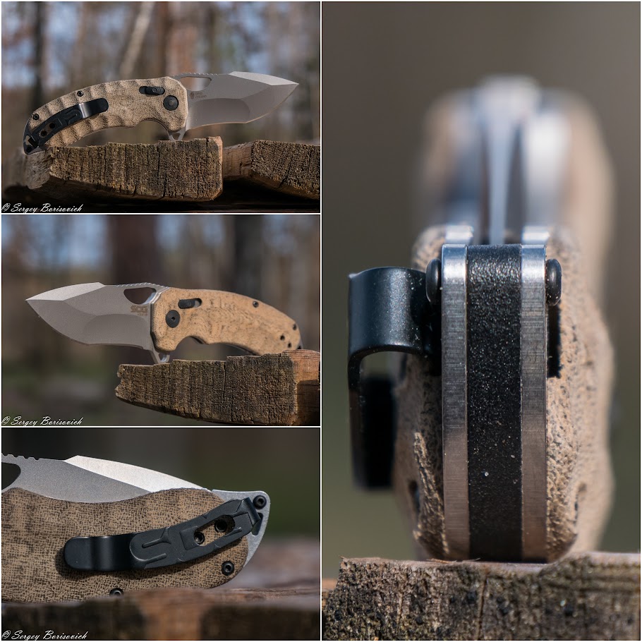

Одной из новинок 2020 года марки SOG была модель KIKU XR. Модель разработана японским дизайнером Кику Мацудой. Отличительной особенностью его ножей является форма клинка и рукояти. Это уже не первая коллаборация Кику Мацуда с маркой SOG.
Нож предоставлен для обзора официальным дилером SOG в России.
Промокод на скидку “SERJ32”
Нож SOG KIKU XR поставляется в фирменной черной коробке с логотипом на крышке. В комплекте только клипса на вторую сторону рукояти и сам нож. Никаких бумажек, буклетов нету.
В линейке SOG две модели с разными цветовыми решениями клинка и рукояти.
Характеристики ножа:
Длина ножа (см) - 18,6
В сложенном виде (см) - 10,9
Длина клинка (см) - 7,7
Толщина лезвия (мм) - 3,8
Вес (гр) - 235
Тип ножевого замка - XR Lock
Материал клинка - CTS-XHP
Материал рукояти - Микарта
Назначение - Folding Hunting, EDC Knife
Производитель ножа - SOG, США
Страна изготовления – Китай
Беря в руки нож ощущается приятная тяжесть и шершавость накладок из микарты. При первых открытиях удивляешься стальному лязгу, но потом привыкаешь и он нравится.
Конструкция ножа простая и проверенная без хитрых и нежных механизмов. Фирменный замок XR является производной от замка Axis-lock. Но за счёт упрощённой конструкции пружин позволяет производить гораздо более простую разборку и чистку ножа.
Стальные плашки имеют толщину 1.9 мм. Внутри имеют облегчение в виде выфрезированных регионов.
Накладки выполнены из микарты. По мере засаливания она темнеет и проявляется рисунок. Материал очень ухватистый и приятный на ощупь.
Клипса изогнутая, потому на разные стороны рукояти нужны разные клипсы.
Клипса не глубокой посадки, крепится 2 винтами. Вешать нож за клипсу удобно, она хорошо пружинит и край отогнут от накладок. Спорное решение не поставить в отверстия для клипсы на второй стороне винтики. С ними рукоять смотрелась бы как-то продуманней. А так два пустых отверстия немного портят внешний вид.
Хвостовик рукояти не закрыт накладками. Отверстие для темляка неправильной формы и немного перекрывается клипсой.
Бэкспейсер имеет насечку для ухватистости.
Вообще несмотря на коротковатую для моей ладони рукоять, она очень удобна в работе. Не наминает и не доставляет дискомфорта.
Подгонка, обработка и соосность всех элементов конструкции очень хорошая.
В закрытом состоянии если постучать по рукояти, то клинок будет звенеть цепляя плашки. Зазоры там небольшие.
Клинок выполнен из стали CTS XHP с крио закалкой.
Длина клинка 74.2 мм (по заточке), толщина в обухе 3.7 мм. Заточка комбинированная. Вогутые спуски у пятки клинка занимают 36 мм, а кончик клинка имеет прямые спуски- 40мм.
Симметричность сведения подводов не идеальная.
Сведение 0,4 мм у пятки клинка и 0,6 мм у кончика.
На обухе клинка присутствует насечка для упора большого пальца. Она довольно гуманная, но при силовом резе все же могла бы быть более комфортной.
Для открытия клинка используется флиппер. Отверстие для однорукого открытия здесь скорее декоративный элемент. Открыть нож за отверстие очень сложно, довольно острые внутренние грани и большой зацеп замка усложняют страгивание с места клинка.
Открыть клинок можно отдав пальцами ось замка и взмахнув рукой, но следует успеть отпустить ось до того как клинок дойдет до упора, иначе он не зафиксируется замком в открытом положении.
Ось клинка имеет пару подшипников. Они стандартного размера, и при желании их можно заменить на аналогичные с керамическими шариками (с завода стоят стальные), или же перевести нож на латунные шайбы.
Звук открытия клинка достаточно громкий стальное лязгание. Можно добавить смазки в подшипник и звук станет тише.
В работе нож удобен, но за счёт небольшой длины клинка. Но следует помнить, что заточка ножа потребует навыка так как она имеет вогнутые спуски и изогнута
Пускай это звучит странно, но это нож в котором упор сделан на дизайн и харизматичность, а не на практичность и ежедневное постоянное использование.
Нож может легко справиться с бытовыми задачами - вскрыть упаковку, отрезать нитку и тому подобное. Но длительная работа таким ножом будет не очень удобна. Это нож который приятно покрутить в руках, пощелкать замком. Учитывая цену ножа он вряд ли станет массовой и популярной моделью, но при возможности покрутить его в руках, понять что это за зверек SOG KIKU XR стоит.
