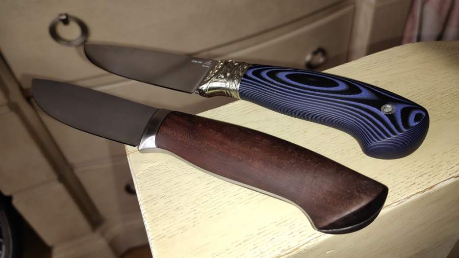

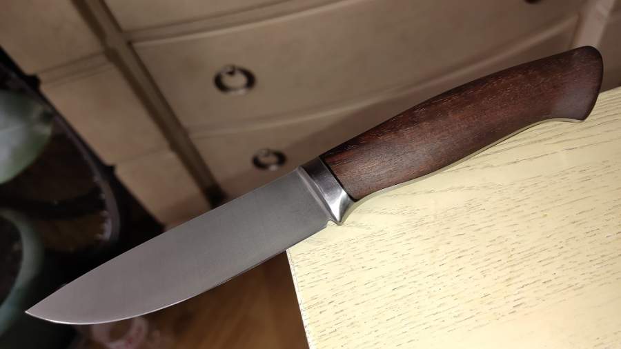

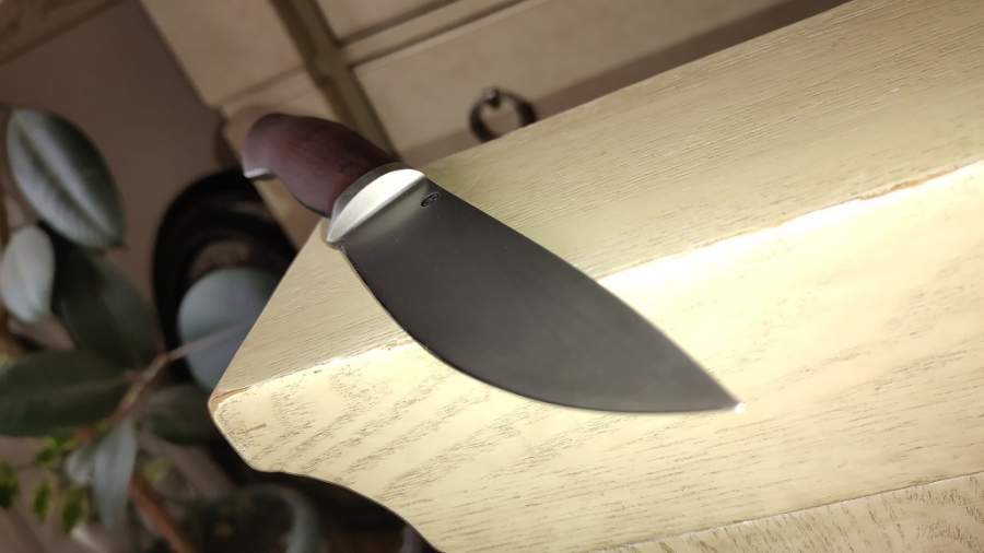

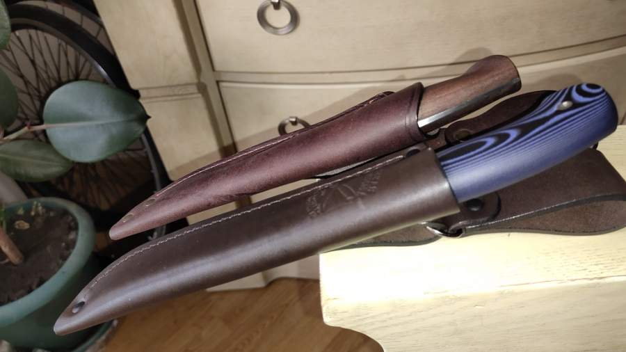

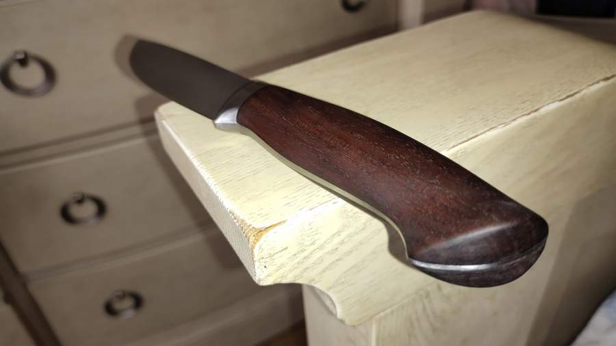

alibek, накладки, конечно!
Это всего лишь клинок))
Плашки сделаны на работе (как всегда, украдкой), обработаны болгаркой, немного рашпилем и наждачкой из того что оказалось под рукой. На этот раз - орех.
На фото он уже пропитан льняным маслом 36 часов. Через три недели полимеризуется полностью.

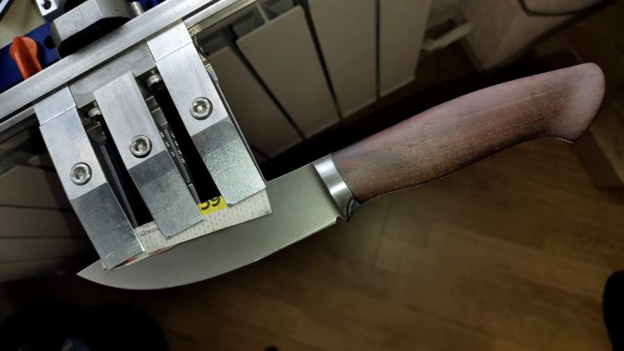

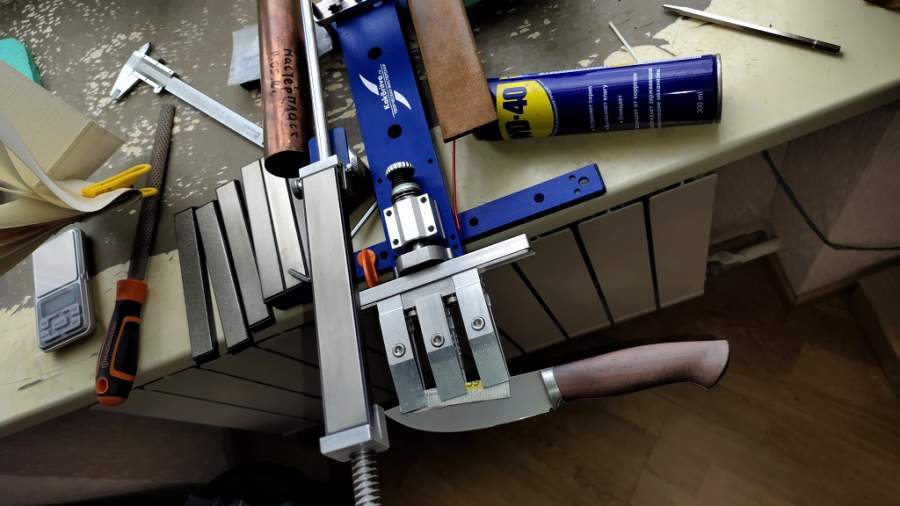

Изделие - сразу же в заточку!
При спуске в 0,2 мм стартовал с 200-го алмаза, финиш на 3000-м алмазе с WD-шкой:
Вот такой 3,14здец творился у меня на рабочем подоконнике час назад:

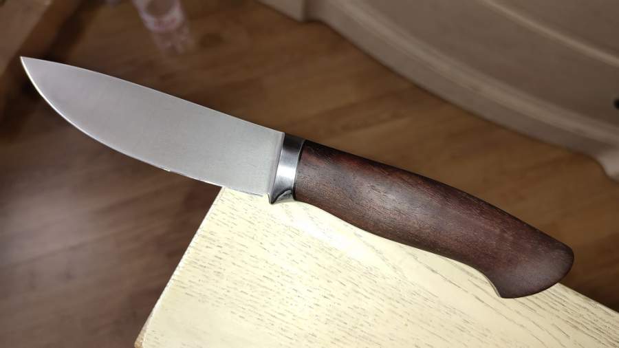

Заточенный теперь уже нож выглядит так:

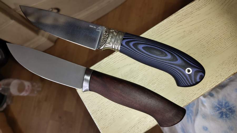

В сравнении с Бирюковым:

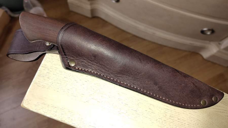

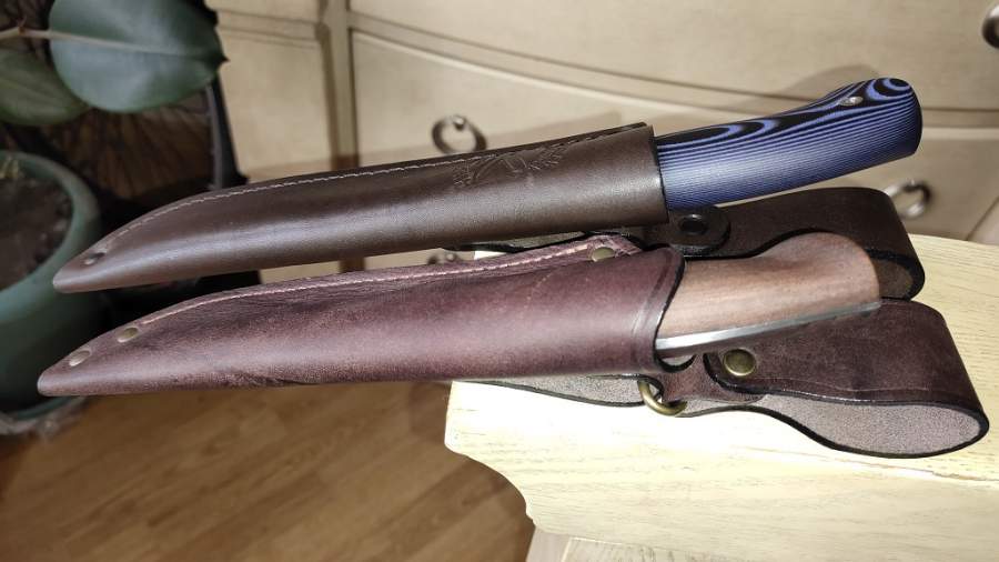

Сбегал сегодня в "Мир Охоты", купил ножны (625 руб.), единственные, куда нож подошел и по форме, и по цвету:
Это теперь два моих основных рабочих фикседа. Бирюков - для загорода, "Крейсер" Элистратова - повседневно-рюкзачный вариант ( вкармане в городе - Мкаста из VG-10, на работе - "Крыса", AUS-:
Купленные ножны подошли идеально, но мне показались мягковатыми.
Скорее всего, пропитаю их так же льняным маслом, получится на выходе "стабилизированная кожа" на природных компонентах.
Она сделается более жесткой и упругой, как плотный брезент, устойчивой к воде и химическим раздражителям.
По своему опыту пропитки кожи очищенным и выдержанным льняным маслом скажу, что после полимеризации (3-4 недели) изделие можно стирать, замачивать в бензине или ацетоне, мыть с Кёрхера, как обычную полиэтиленовую канистру.
Но (внимание!) масло должно быть очищенным.
Тогда то, что вы им пропитали, переживёт вас
Поблагодарили: 9 раз(а)

Да, забыл сказать, что нож заточен на общий угол 30 градусов в средней его части. На рабочем радиусе он приблизительно 32 градуса, на кончике - порядка 34 градусов, возле рукояти - порядка 28-ми.
