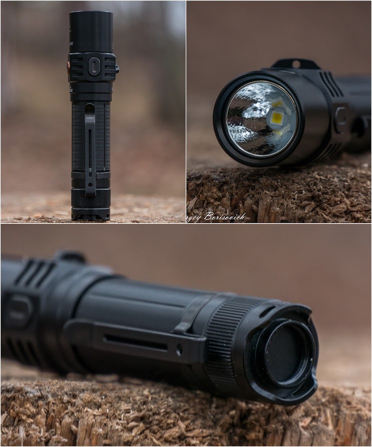

Фонарь имеет привычную для edc фонаря компоновку и габариты.
Кнопка управления основным светодиодом в голове фонаря, индикатор заряда встроен в кнопку. Рефлектор слегка текстурирован.
Клипса устанавливается только со стороны хвоста фонаря.
По бокам корпуса относительно основной кнопки включения расположены ещё две кнопки, а напротив основной кнопки расположена заглушка скрывающая под собой ещё два светодиода.
Корпус раскручивается на две части ближе к голове. Плюсовой контакт плоский, защита от неправильной полярности элемента питания механическая. Минусовый контакт подпружинен.
Резьба крупная, прямоугольного профиля, аннодирована. Присутствует уплотнительное кольцо, видна силиконовая смазка.
Электрический контакт обеспечивается по торцу корпуса фонаря. Небольшое приоткручивание корпуса позволяет механически разорвать цепь питания и исключить ток утечки так как кнопка управления электронная.
Аккумулятор стандартный 18650, имеет заявленную ёмкость 3500 мАч. Со стороны плюсового контакта расположен порт для зарядки. Зарядный ток ~0.7А. Индикатор заряда спрятан под белой накладкой окружающий выступ плюсового контакта. Во время заряда светится красный светодиод, а по завершении заряда синий.
Управление фонарем вынесено на одну кнопку. Двойной клик выключенного фонаря активирует/отключает электронную защиту от случайного включения.
Короткое нажатие кнопки разблокированного и выключенного фонаря показывает состояние заряда
- зелёный
- зелёный мигающий
- красный
- красный мигающий
Для включения/выключения нажимаем и удерживаем кнопку. Фонарь имеет память последнего режима. Всего доступно 4 режима 15 / 150 / 350 / 1200 люмен, а также строб режим.
Режимы подобраны хорошо. Заметна разница в освещении между ними, что позволяет хорошо ориентироваться в мощности и оценивать продолжительность работы в каждом из них.
Свет фонаря имеет приятный нейтральный оттенок. Практически без ухода в зеленоватые оттенки в слабых режимах. Фокусировка луча средняя - чуть шире тактических фонарей, но уже чем у фонарей PD серии.
Теперь переходим к главной особенности фонаря Fenix LD32 UVC. Ультрафиолетовый светодиод Liteon 10mW UVC спрятан под защитной крышкой. В дополнение к нему установлен обычный голубой светодиод. Он необходим чтобы была видна зона которую освещает ультрафиолетовый светодиод, а так же информировал о работе ультрафиолетового светодиода. В целях безопасности на включенный ультрафиолетовый светодиод не следует смотреть и направлять в сторону других.
Защитная крышка имеет отверстие для заводного колечка чтобы ее было проще откручивать. Что бы ее не потерять для нее предусмотрено место в хвосте фонаря. Пара витков резьбы, резиновая прокладка для герметичности, силиконовая смазка на резинке.
Для включения ультрафиолетового светодиода необходимо одновременно нажать две дополнительных боковых кнопки и удерживать их.
Если включен основной светодиод, то ультрафиолетовый не включится.
Fenix в инструкции заявляет для обеззараживания поверхности фонарь необходимо держать на расстоянии около 2 см от поверхности и светить не менее 30 секунд.
Получается что функция скорее для самоуспокоения или для параноиков чем для оперативного удаления вирусов с поверхностей.
Кроме того при открытой крышке ультрафиолетового светодиода корпус фонаря теряет свою герметичность.
Fenix LD32 UVC интересный фонарь, но за счет своей особенности его цена выше и для ЕДС он избыточен. Получается что Fenix LD32 UVC это скорее специализированный фонарь, или же фонарь для тех кто очень сильно переживает и хочет себя обезопасить от вирусов. Также возможно фонарь будет интересным для лабораторий и прочего специализированного использования.
