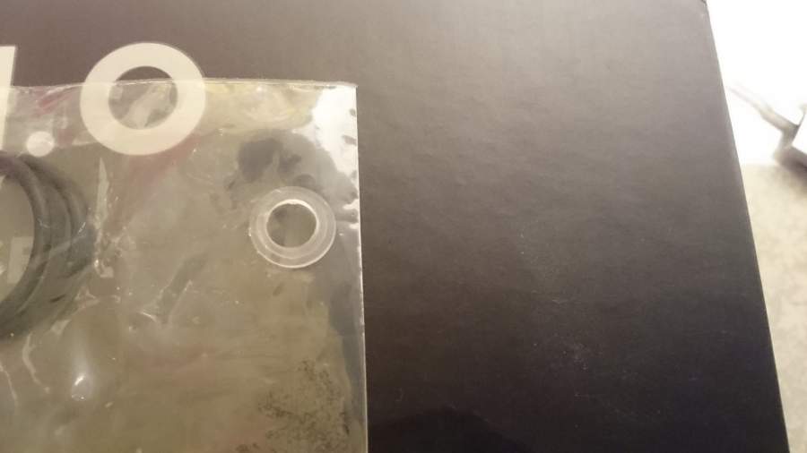

На счет bezel'я, gasket'а и проводов к 'звезде'.
Ну и bezel кнопки в фото на коробке не дотянут кмк
Ну и запчасти ненужные мне. И кмк фонарю тоже.

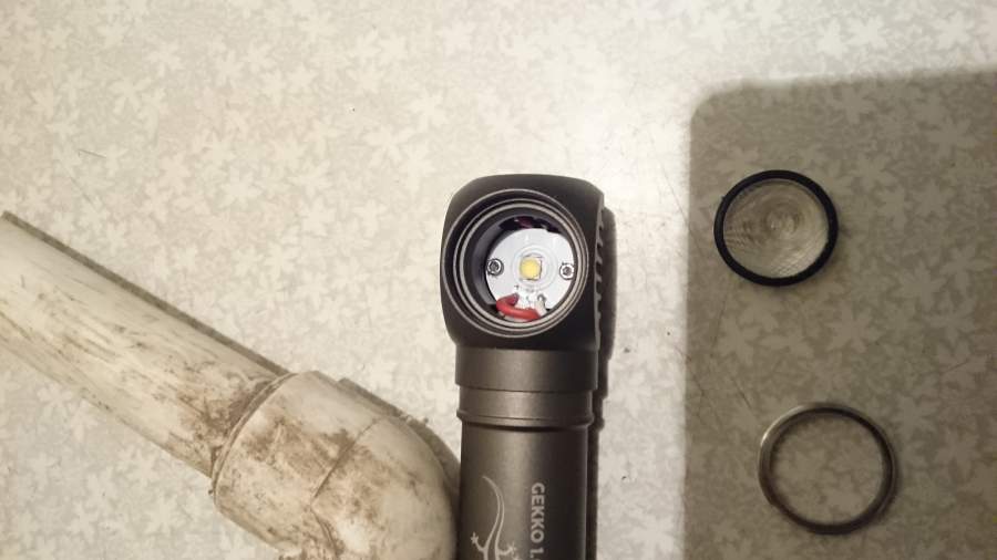

Я как-то не говорил об этом, а когда игрался с установкой тир в разных позициях, то гаскет в итоге выкинул.
В стоке он вообще как говно в проруби, болтается между диодом и тир.
Если тир ставить с резинкой поверх, то гаскет лишний.
Себе оставил средний вариант, когда родную резинку заменил на потоньше. Но и в нем не увидел нужности гаскета. Тирка так и не прижимается к нему, уже близко но без прижима.
Кстати когда собирал-разбирал, как раз мучался из-за гаскета. Я откручиваю "мордой в стол" об силиконовый коврик, а закручивать приходилось инструментом. Так как гаскет за диод никак не держится и я боялся что при перевороте с наживленной тир он или совсем вывалится внутрь фонаря или зажмется между диодом и тир. Это кстати было до того как такое увидели на вскрытии.
В каком смысле? Он же на плату приклеен.

Посмотреть сообщение Сообщение от ArcticOcean :
Как манипуляции с орингом сказывались на свете?
Оба варианта дают выигрыш от стока около 4,5% яркости.
Вроде показалось, что немного изменяется светораспределение. Но так не существенно, что даже не стал придавать этому значения и запоминать в каком варианте, что мне показалось. Было бы бы два фонаря, можно было попробовать посравнивать, но и то...
Не встречал фонарей где гаскет приклеен к звезде. Иногда плипает на остатках флюса, это да.
Обычно гаскет такого размера, что она на "квадрат" диода садится с небольшим натягом. А тут у него диаметр такой, что он вообще никак не держится.

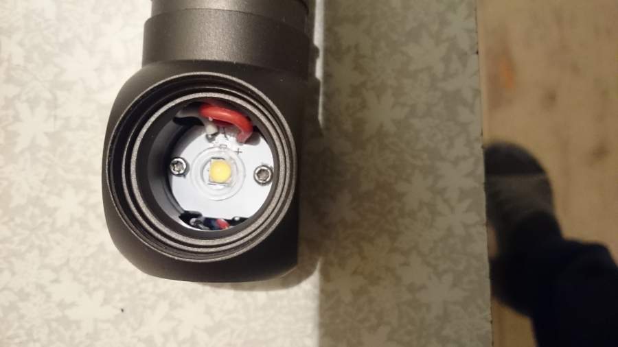

Раз уж снял тирку, решил глянуть, что под звездой творится.
Звезда с трудом отклеилась. Поддевал со стороны кнопки и оставил вмятину на звезде. Положил наждачку на стекло и шоркнул звездой. Плоскость звезды имеет заметную неровность, вогнута к центру.
Под звездой всё как у всех, заметная воронка от фрезы, метал на краях отверстий крепления звезды поднят при нарезания резьбы.

Во во именно так и я пытался оторвать подложку светодиода не пошла курочить не стал, тем более на графиках вполне адекватно отрабатывает ТК.

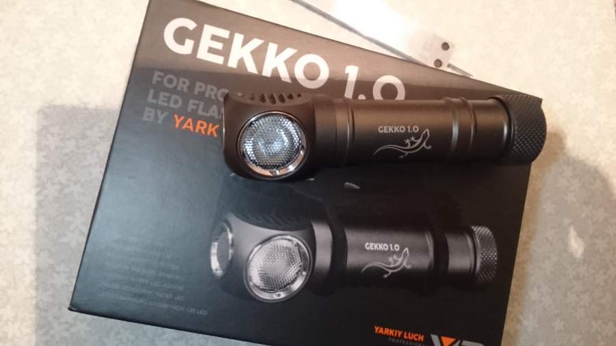

Да #4 Геккон прибыл проходит испытания на работе. Хочу ещё раз спасибо Яркому Лучу и "ООО Аргус" за присланный оринг(резинку под тир линзу)

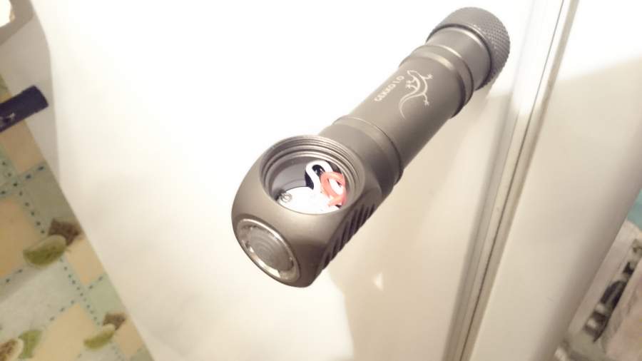

Значит так, осмотр внешнего вида, полный порядок, рисок коцок итд не обнаружено, смазка резьбы присутствует, запасные части(оринги) присутствуют. Внутренний осмотр резинка(оринг на тир линзе) на месте . пластмассовый предмет вокруг светодиода
не помню как называется
строго по центру, болты(винты торкс) затянуты подложка светодиода приклеена ровно без зазоров, Из внешних взглядов, кажется более прозрачной накладка кнопки, даже больше нравится чем на Гекконе#1. Поставил UI#2 погасил маяк и подсветку кнопки
уже наигрался
Еще прогнал в Макс режиме или Турбо короче два клика из выключенного состояния. Если есть у кого интерес выложу график.
хотя от них думаю всех тошнит
Такая вот диспозиция, один едет на постоянное место житработы Второй будет дома работать как свет во всех направлениях, прогулка с мунлайтом в ночной поход
сами знаете куда, правильно на кухню подумали, а вот и нет в другое место, хотя кухня тоже нужна
подсветка для домашних дел, подсветка вместо настенного бра. В общем найдётся куда посветить.
