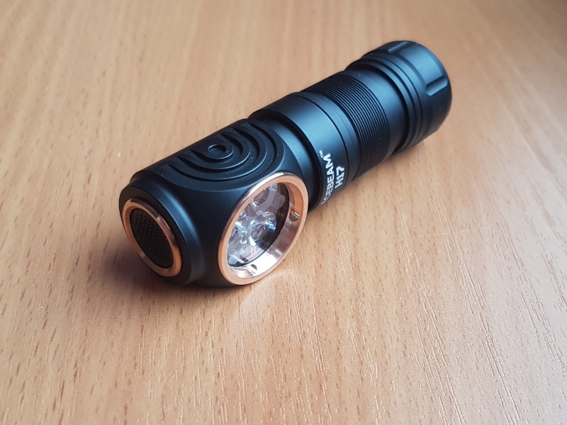

• Небольшой налобный фонарик с яркостью (световым потоком) до 2000lm. В комплекте: защищённый li-ion 18350  1100 mAh. 10A. аккумулятор, со своим micro USB разъёмом.
Светодиоды: з × Samsung LH351D cool white  6500k. Hi-CRI >90 (?)
(есть вариант с Nichia 219C 5000k Hi-CRI>90)
Размер: 79mm x 24.3mm (Head Diameter) x 24mm (Tube Diameter)

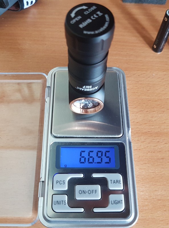

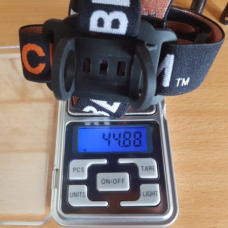

Вес: (мои измерения)
_44.6g. (без батареи и оголовья)
_67g. (с батареей)
_112g. (с бат. и оголовьем)
IP68 waterproof (2 meters submersible)
Подробнее на оф. сайтах...

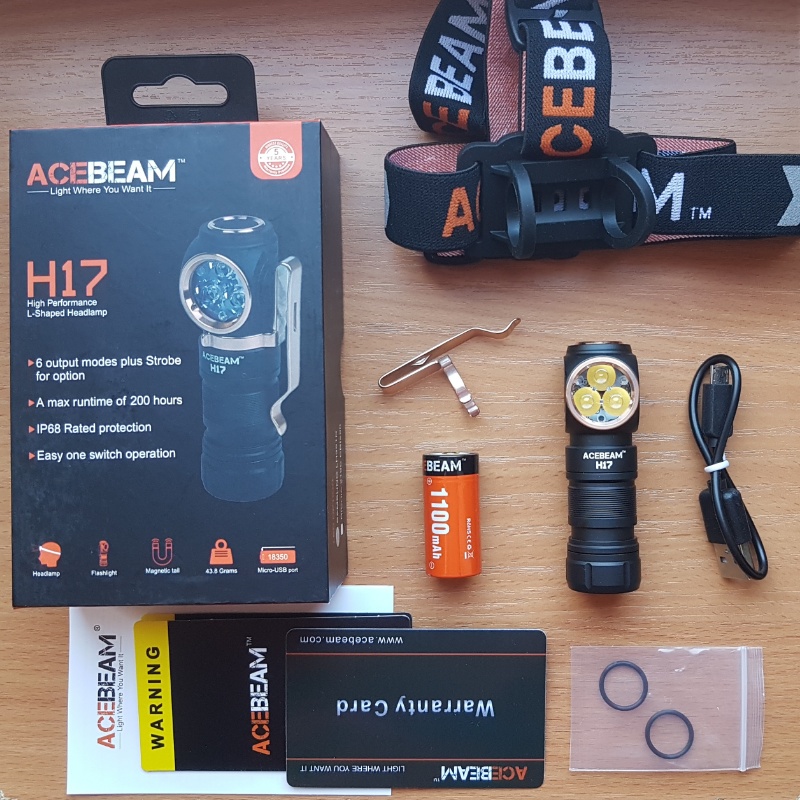

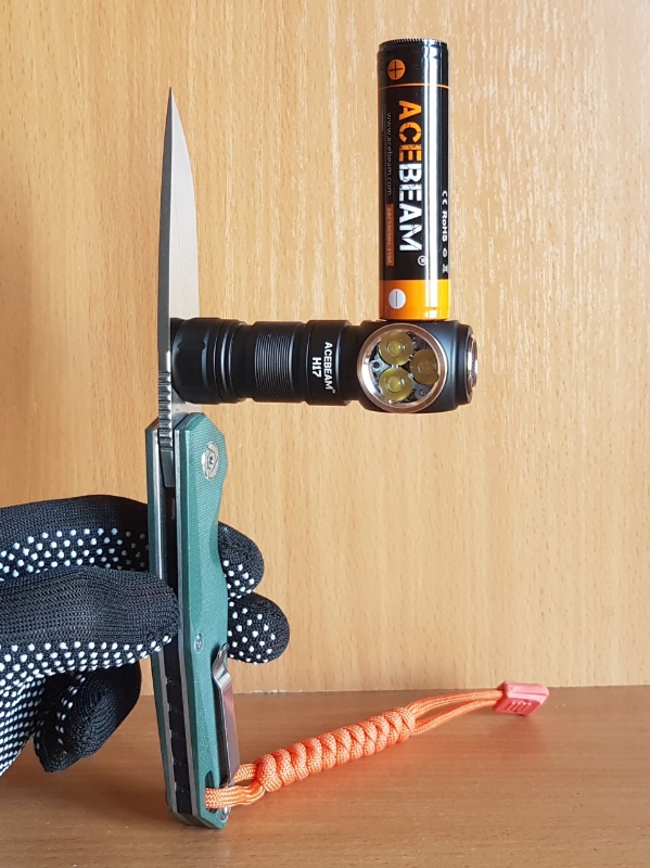

Комплектация на фото:
Фонарь:

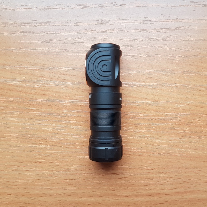

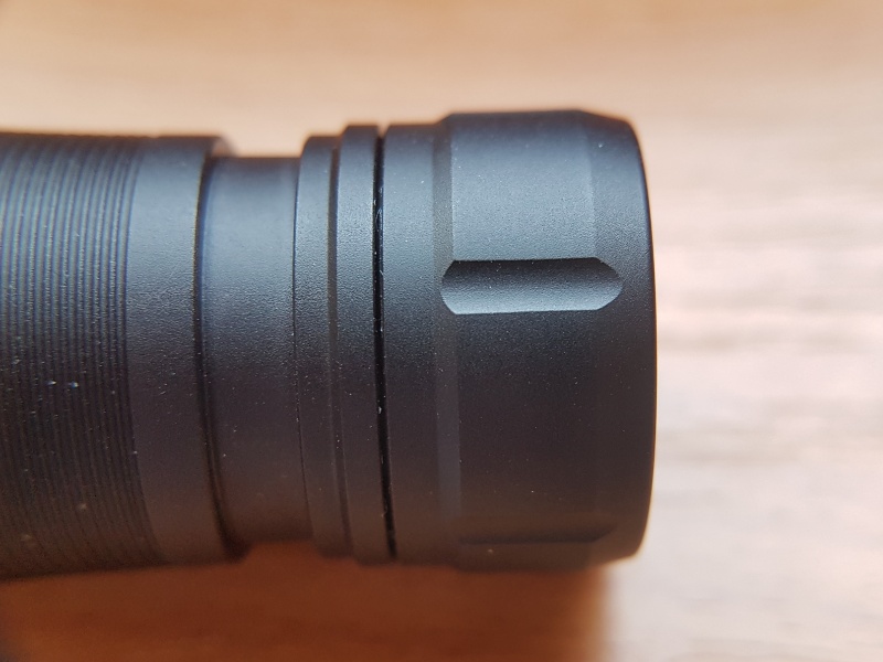

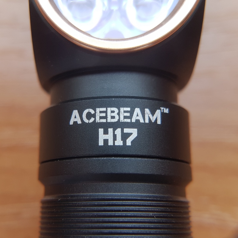

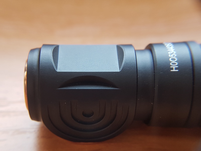

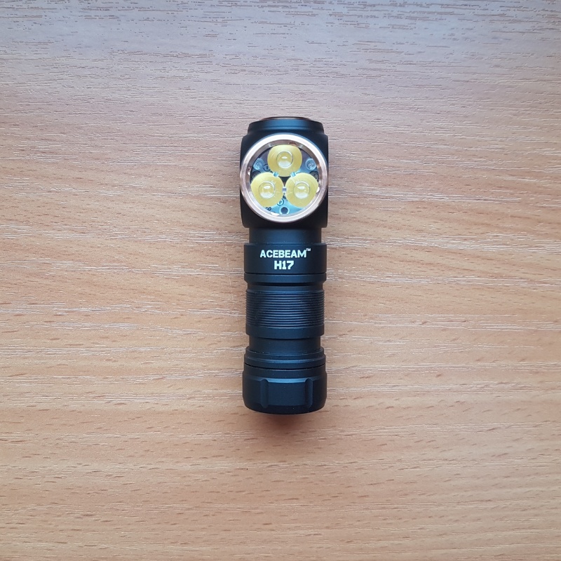

 Отличное касество изготовления. По корпусу и деталям замечаний нет.
Фонарь немного крупноват для 18350, но для меня это объяснимо. Конфигурация L - типа (Г-образный), но при этом ещё и со сзвездой на 3 диода. Также и мощь: поток в 1500*lm. он тянет почти полторы минуты...! (см. подраздел "работа")

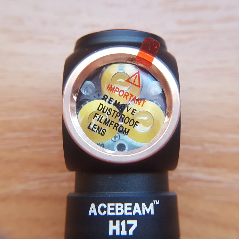

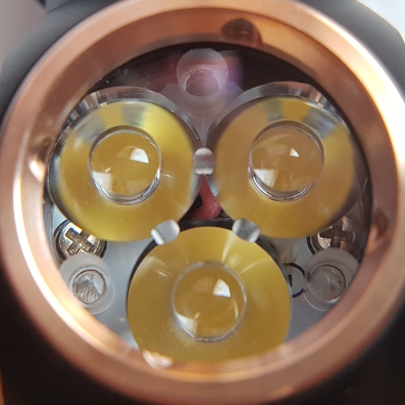

 В оптике фонаря линза TIR высокой прозрачности, прикрыта просветлённым стеклом.

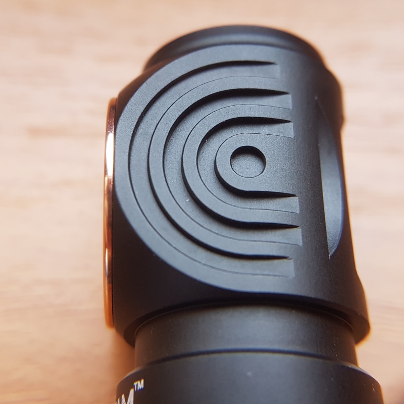

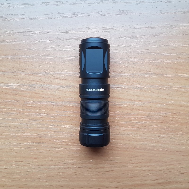

Анодирование равномерное и похоже толстое. Выглядит оно хорошо ещё и благодаря отличной обработке корпуса в металле.

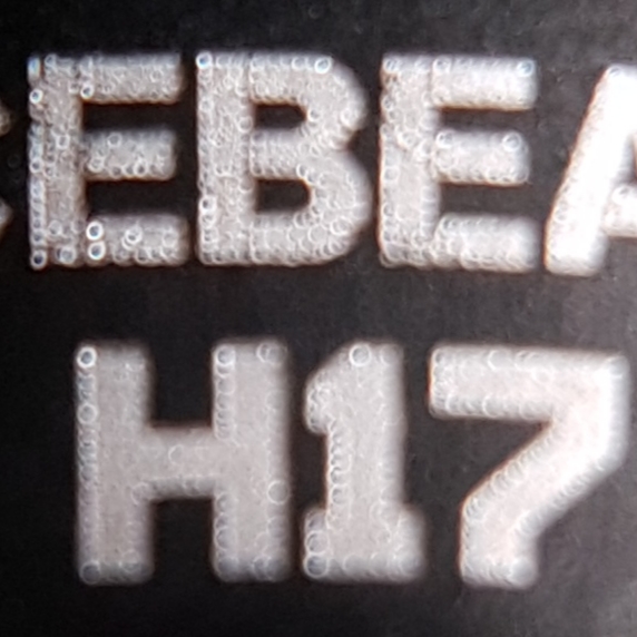

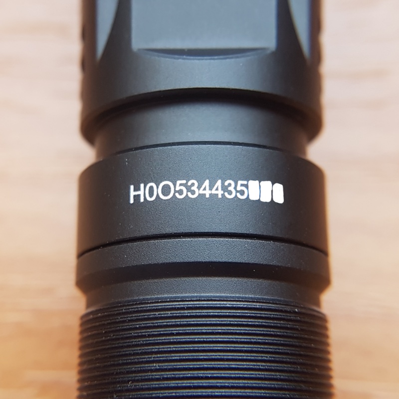

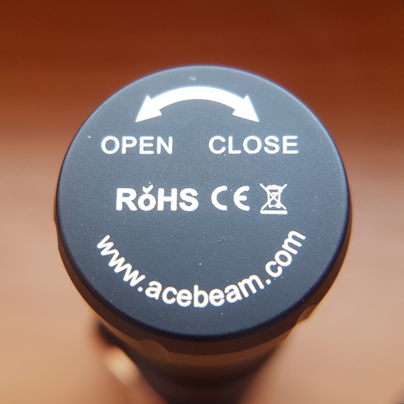

Надписи: лазерная гравировка.
(Данное фото добавлено благодаря обсуждению в комментариях)

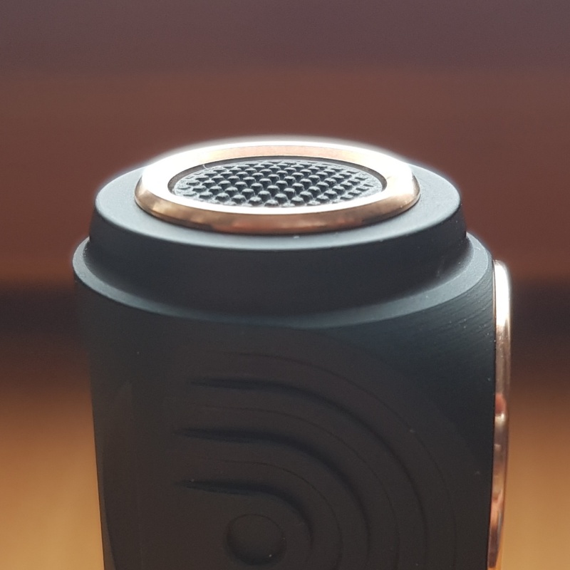

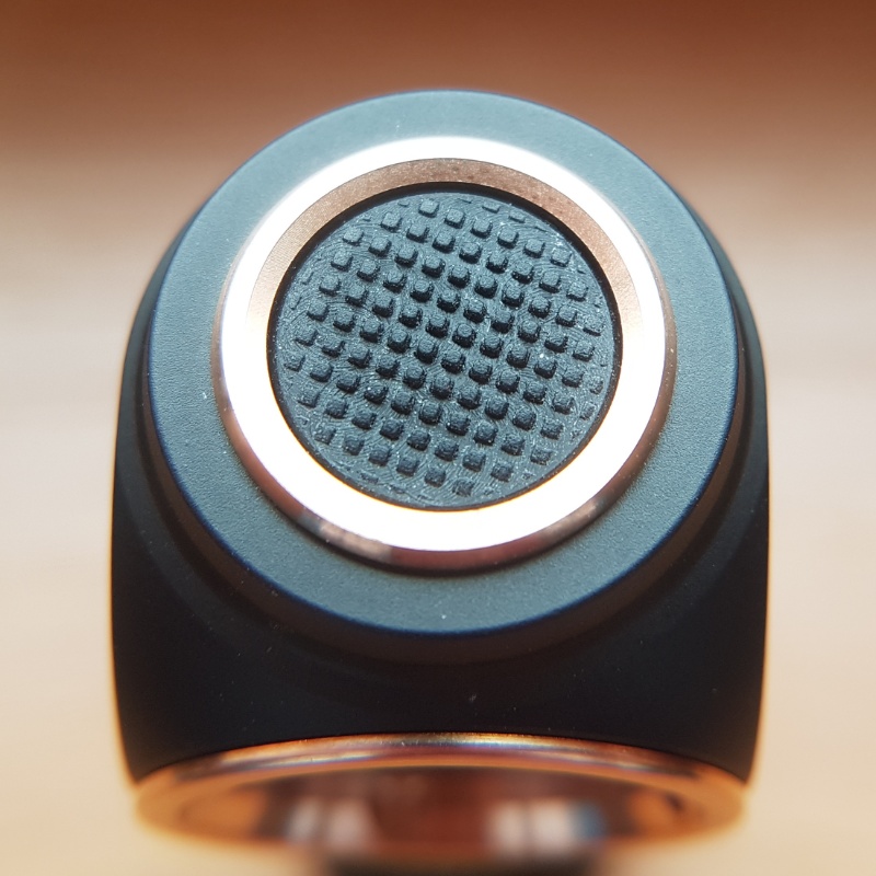

Безель и гайка кнопки из нержавющей стали с покрытием под медь.
Клипса:
....Клипса крепкая, хорошо держит эту малышку на лямке рюкзака. Магнит сильный.
  • Кнопка "легкая" и чёткая, достаточно большая для...

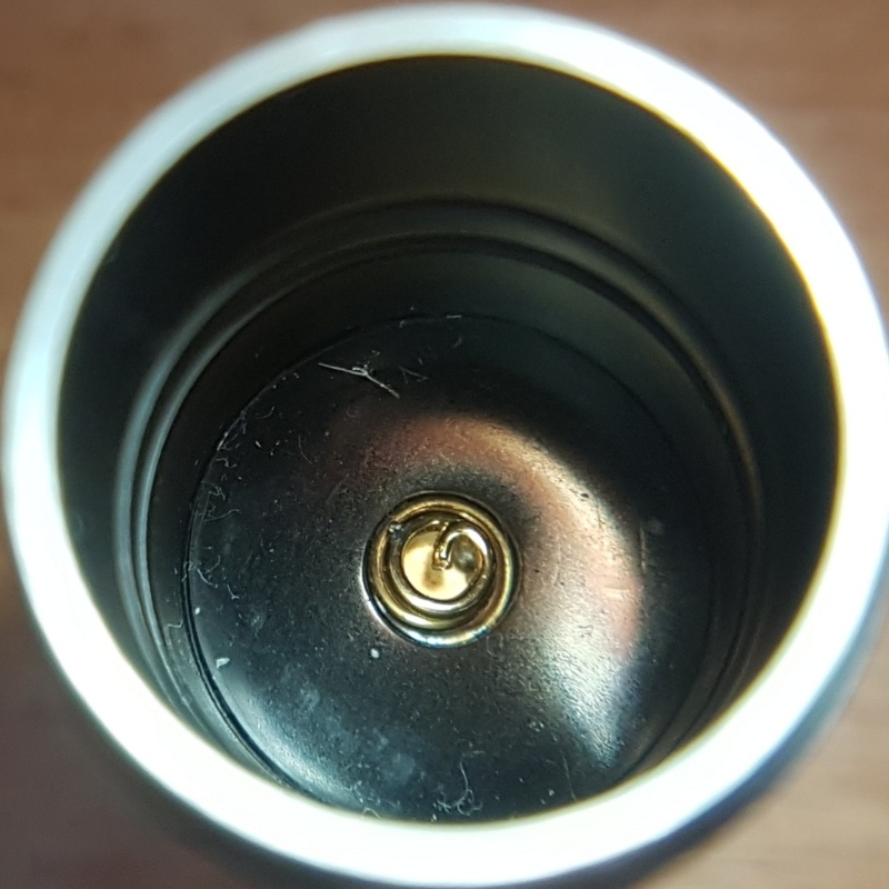

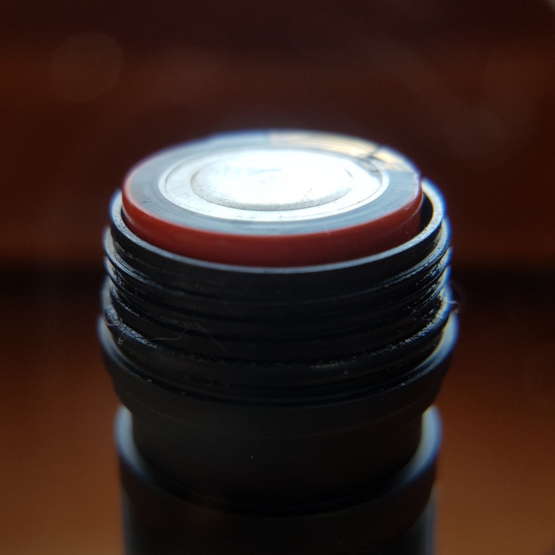

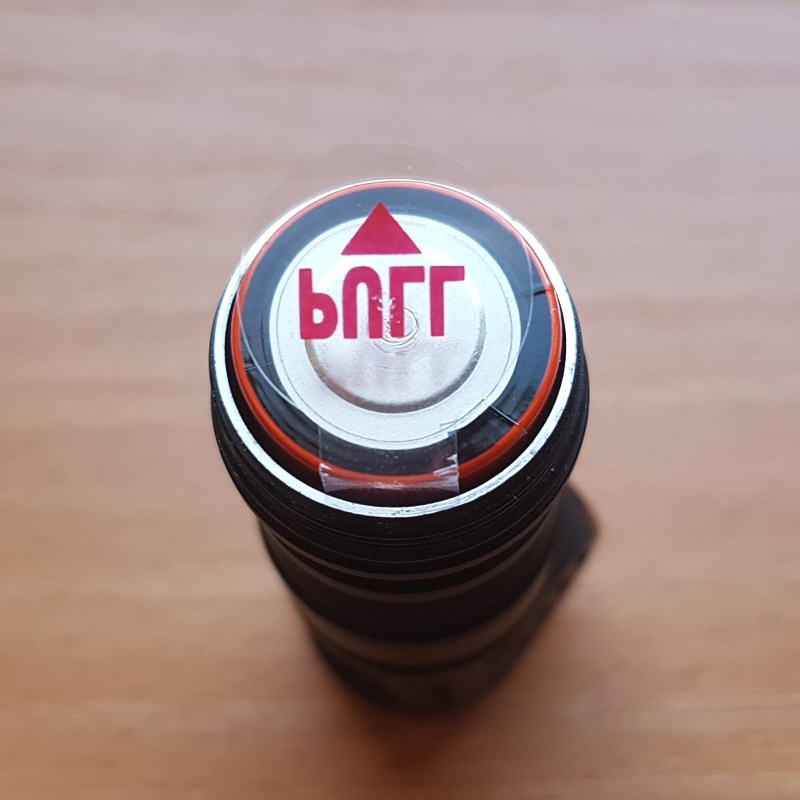

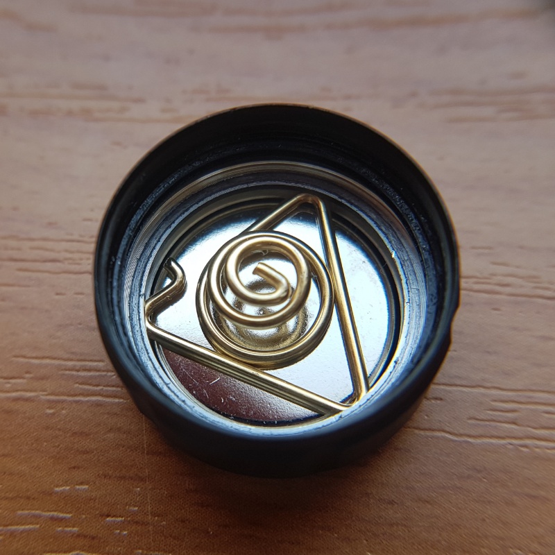

В крышке мощный магнит, который легко вынуть после снятия пружины. Плюсовой контакт фонаря - тоже небольшая пружина, но расстояния таковы, что на незащищённых 18350, фонарь не работает!
Если на плюс, равно как и на минус батареи, прилепить "тот самый" магнит, то фонарь включается.

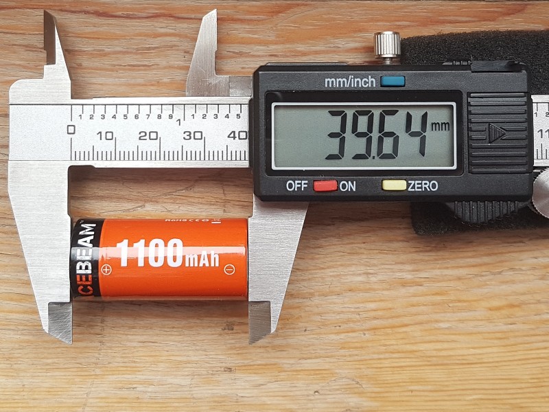

Выше на фото....с родной защищённой 18350 батареей с h = 39.65 mm.

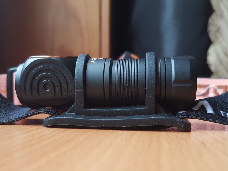

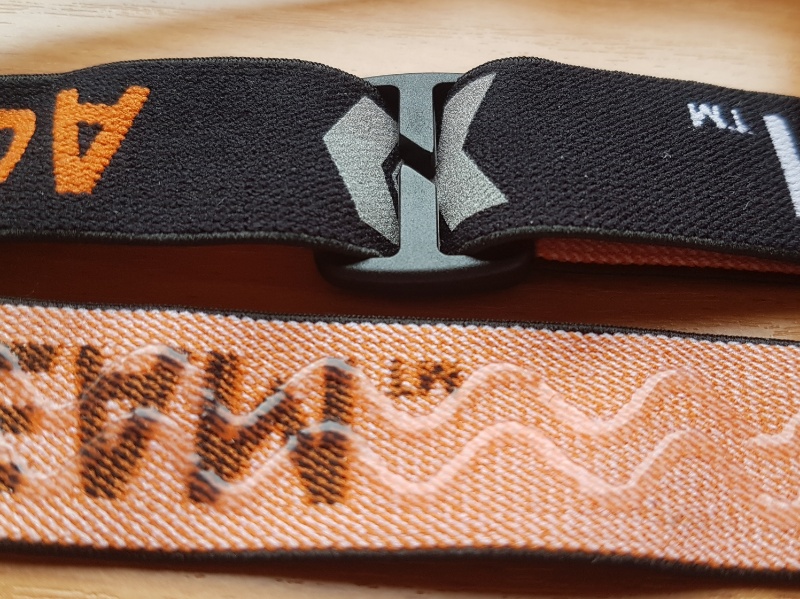

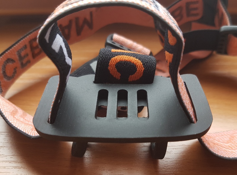

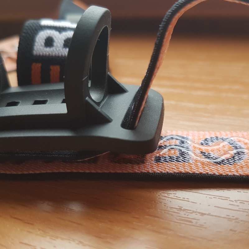

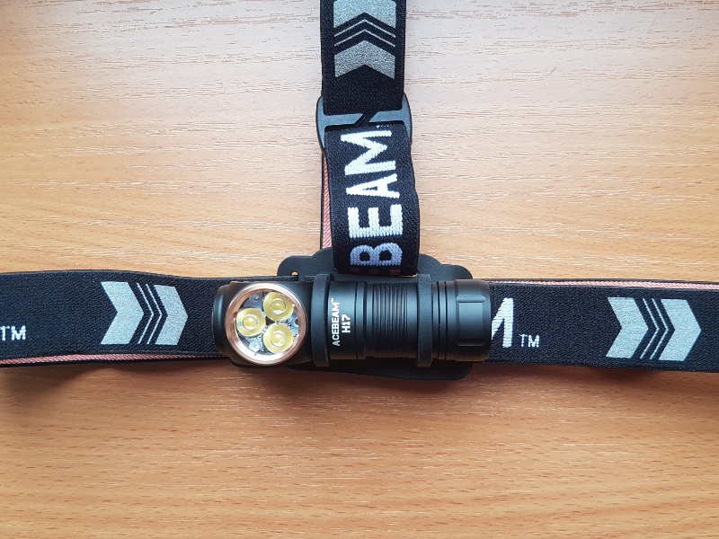

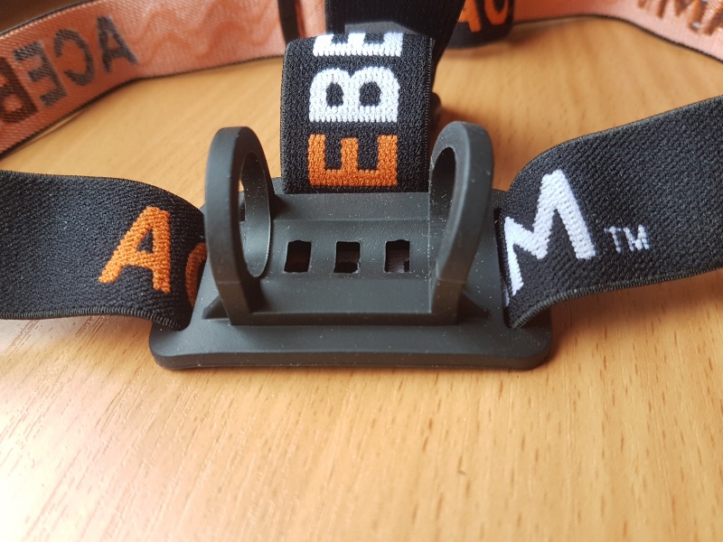

 • Головное крепление:
Ремнм-резинки отличного качества. Плотные, но при этом не скользкие, а значит оголовье не будет само-ослабляться. На внутр. стороне силикон для противо-скольжения. Пряжки с прорезями: крепёж полностью разборный.
Холдер (держатель) простой толстый надёжный, но....жёсткий! Вынуть/ вставить фонарь очень трудно.
Также, фонарь в холдере не провернуть! Я буду вынужден растягивать кольца и обрабатывать тальком, обычно помогает.
Носил дома целый день - нормально сидит, ничего не давит.

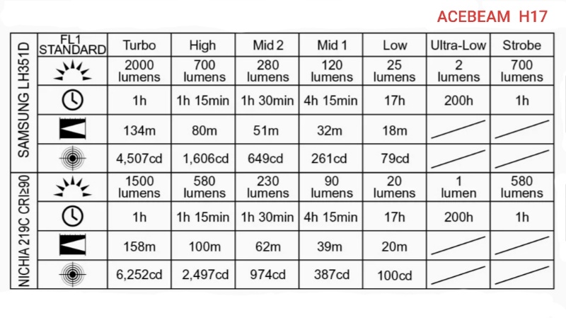

Режимы:

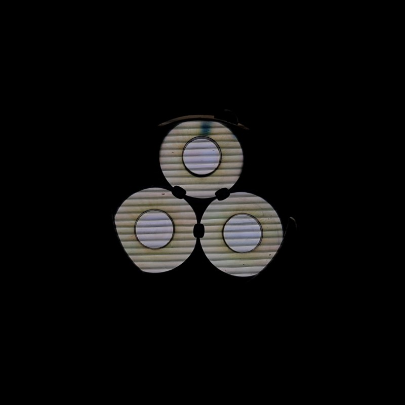

ШИМ влияние отсутствует. Выше на фото - это всё что удалось найти. Я думаю у современных фонарей его можно уже не искать.

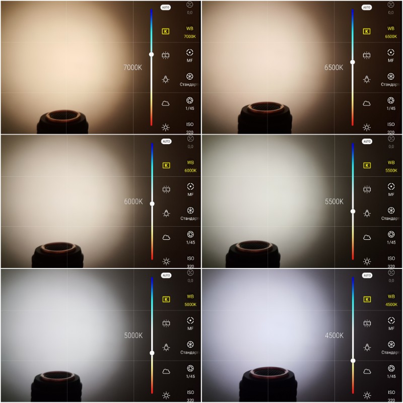

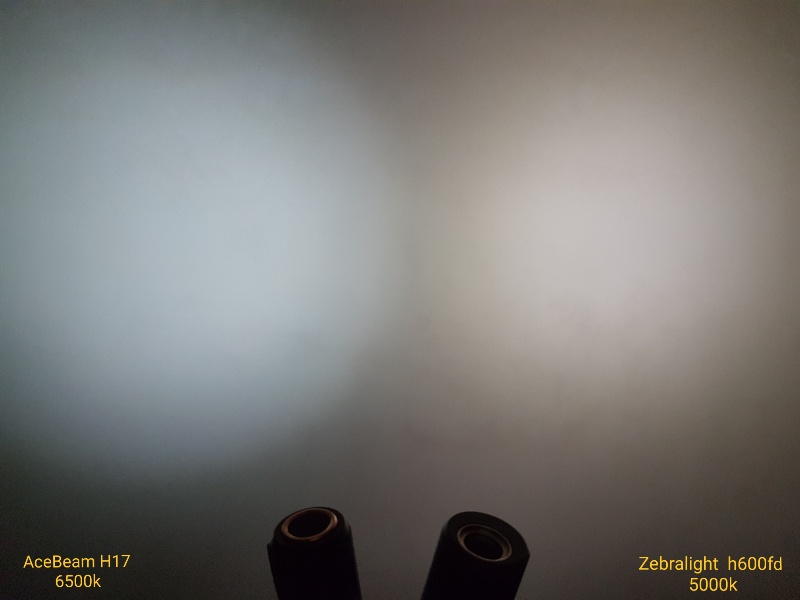

Цветовая температура заявлена как 6500k. Но по моим наблюдениям она теплее, ближе к 6000k.
Ниже на фото мой "научный метод" определения ЦТ света. Суть которого: изменяя баланс белого в pro cam, добиваемся соответствия видимого на дисплее с реальным...
Далее сравнительный ("потолочный") метод....
Цвето-передача:
На мой взгляд высокая. Возможно CRI и меньше чем у nichia. С тёплым светом японок сравнивать трудно. Но цветные вещи смотрятся насыщенно.

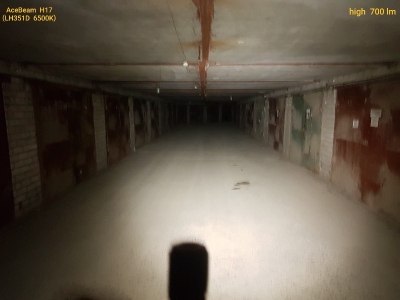

Световое поле состоит из трёх зон.
1). Довольно выраженный hot-spot, очень большого размера. С расстояния 3 м. полностью освещает стену высотой 2,5 м.
2). Область (засветка) вокруг центрального пятна - более яркая, менее выраженная.
3). Область (засветка 2) менее яркая и наиболее широкая, с захватом до примерно 170°.

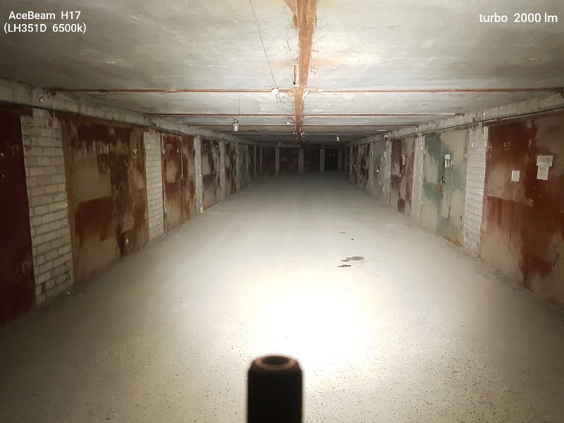

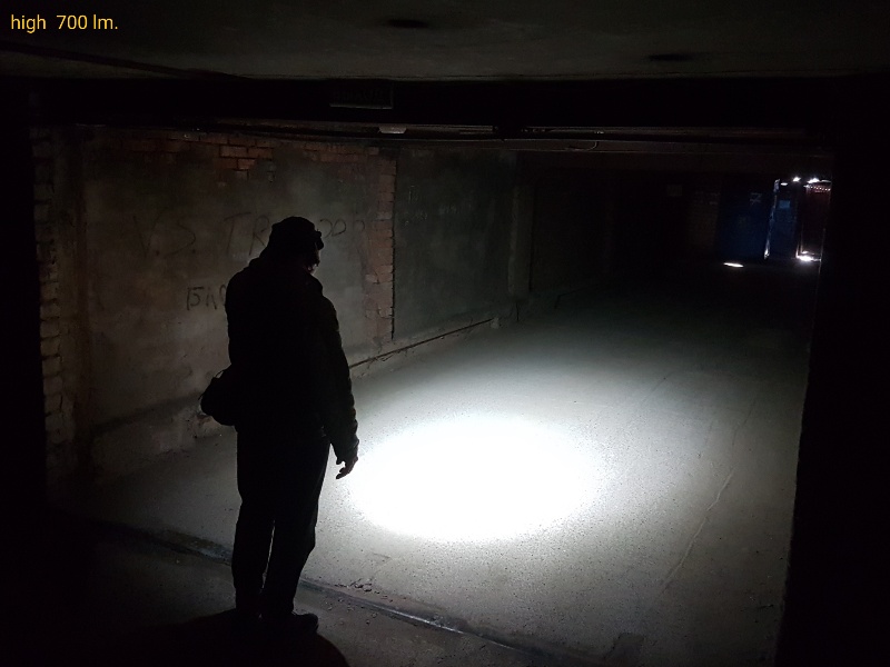

Примеры освещения:
○ Ниже на фото: этот здоровенный круг света на стене и есть hot-spot !

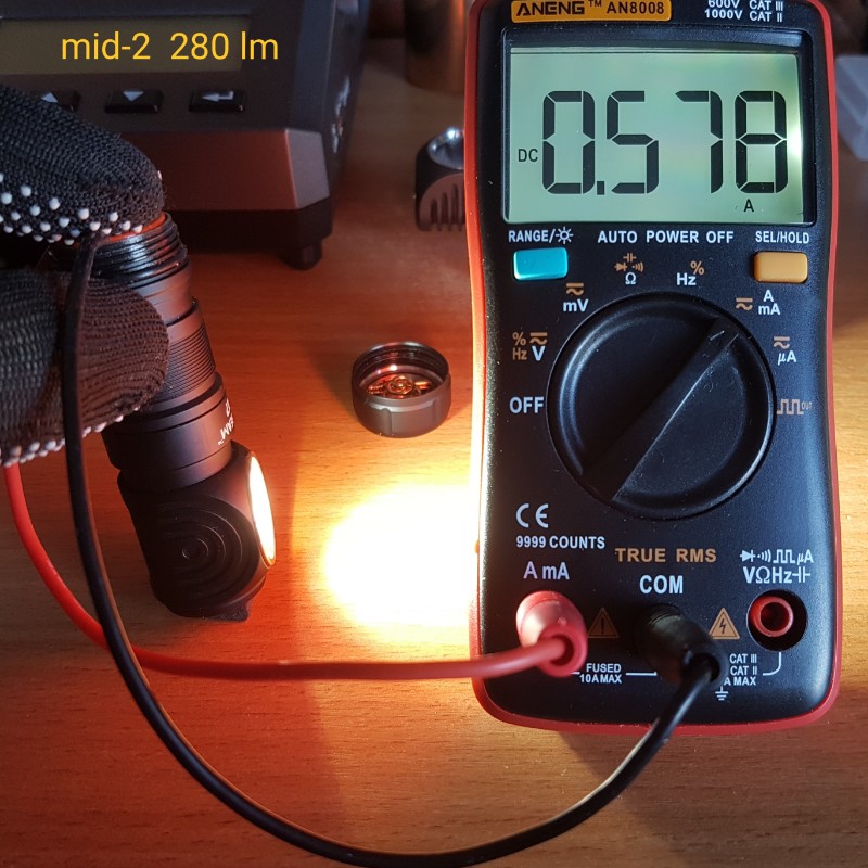

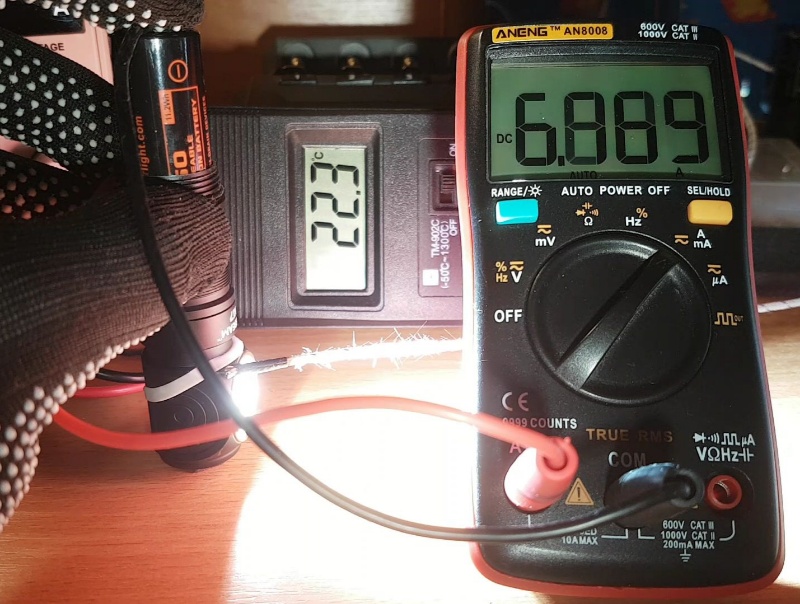

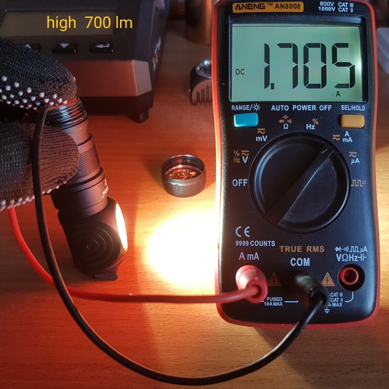

Потребление:
Измерение проведено на свеже-заряженной батарее.

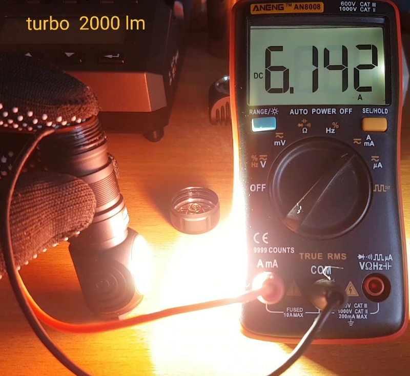

_turbo (2000lm) - 6200 >> 4500 mA.
_hugh (700lm) - 1700 mA.
_mid-2 (280lm) - 590 mA.
_mid-1 (120lm) - 230 mA.
_low (25lm) - 85 mA.
_ultra-low (2lm) - 7 mA.

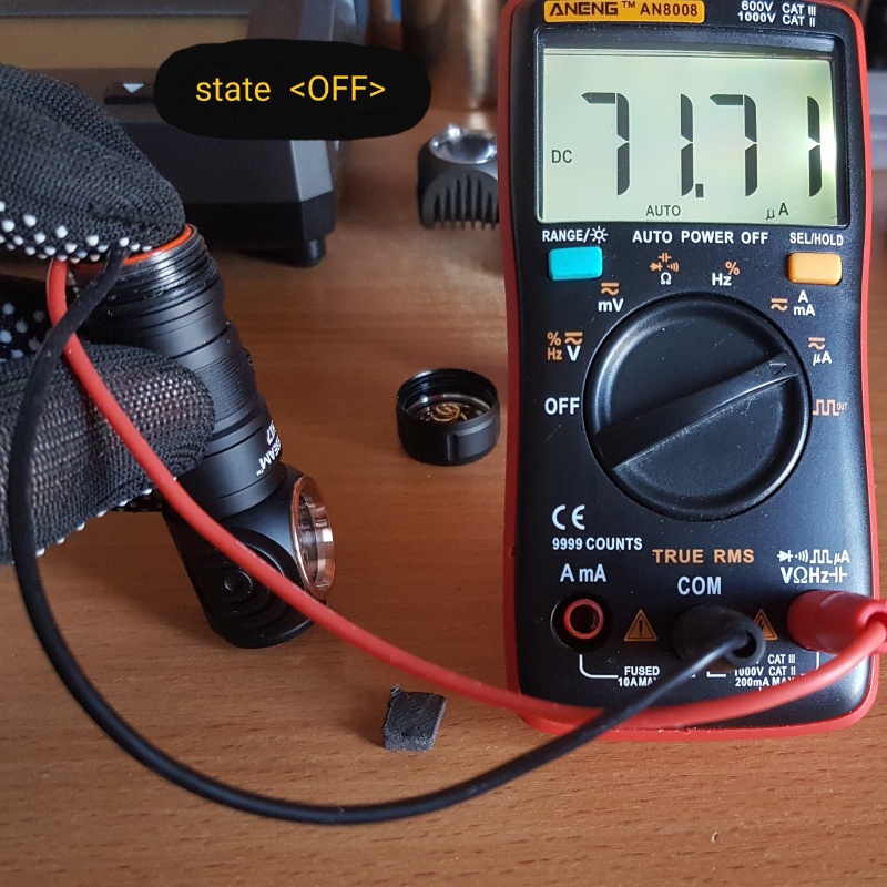

В выключенном состоянии - 71,72 uA. (мкА)
Работа: (T окр = +22°C)

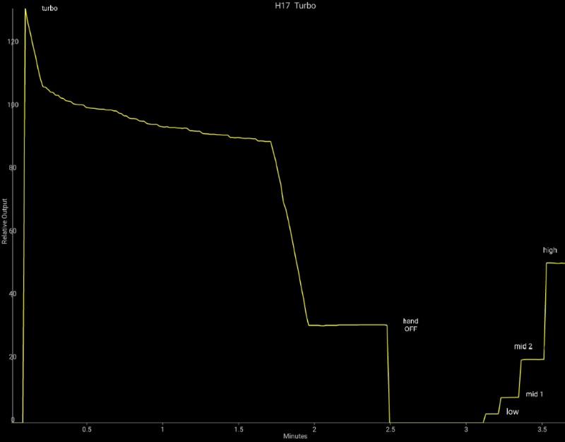

Старт в режиме turbo на IMR1835:
При запуске turbo на18650, получил старт с потреблением тока от 6900 mA.
Следующий график отображает ран-тайм режима turbo, с отключением фонаря вручную через 2,5 мин.
_turbo (2000lm) -- стартует с потреблением тока 6200 mA. И в течении 10 сек. (по таймеру) плавное снижение до потребления 4500 mA.(около 1500 lm).
На 10-ой секунде фонарь мигает 1 раз и ток относительно стабилизируется. (Предполагаю, так задумано: фонарь сигнализирует о прекращении степ-дауна по таймеру и переходе в режим термо-регулирования)
  Далее: в этом режиме (4500 mA) --   1 мин.  30 сек., до срабатывания термо-контроля на T= 50°C. (измерение на голове фонаря). И в течении 10 сек. снижение до режима с потреблением 1000 mA. (около 400 lm).
Далее: в этом режиме (1000mA) -- работает постоянно** с относительно стабильной T = 46°C.
Здесь: применение обдува вентилятором приводит лишь к снижению температуры, но режим не "поднимается".

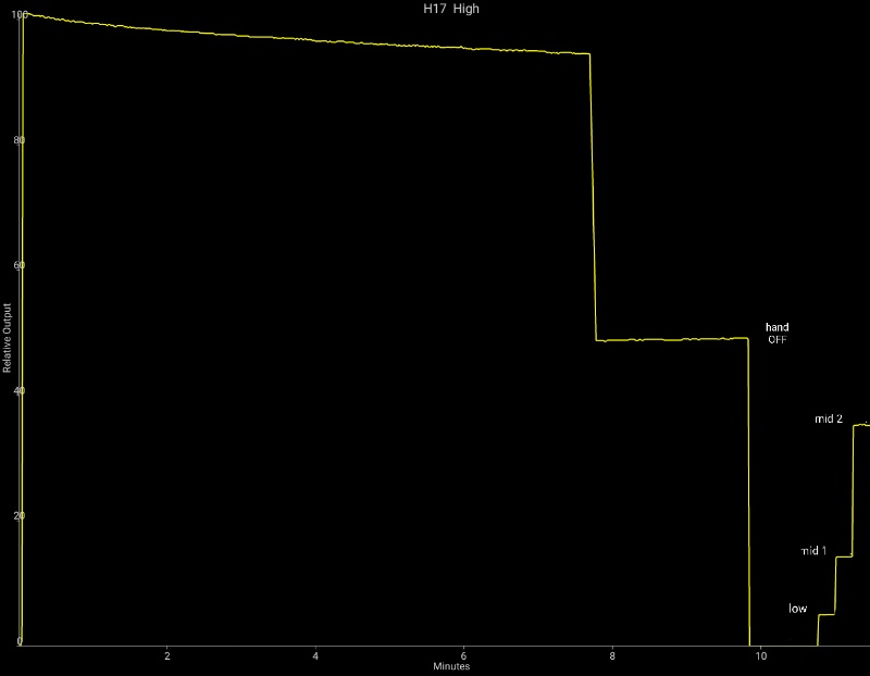

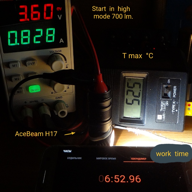

Следующий график ран-тайма режима high. Фонарь был выключен вручную около 10 мин.
_high (700lm) -- 7 мин. 40 сек., по достижении  Tmax =  52°C., срабатывает т.к. и фонарь переходит на режим с потреблением 1000 mA. (около 400 lm).
Далее: в этом режиме (1000mA), при стабильной T = 46°C., фонарь работает постоянно**.
_high (700 lm) + обдув вентилятором -- постоянно*, при T = 39°C. (Период проверки 45 минут и скорость ветра примерно как при небыстрой езде на велосипеде)

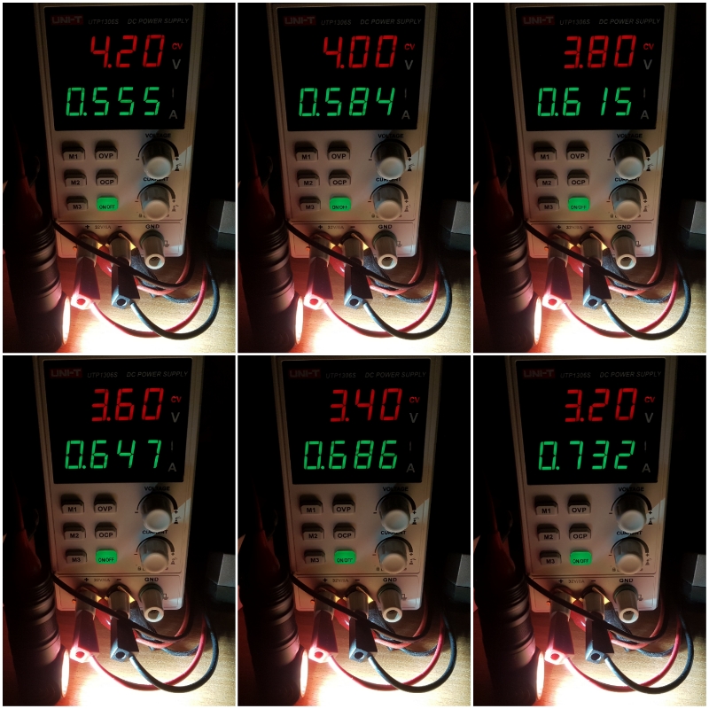

Стабилизация мощности есть, пример на режиме mid 2:
4.2v  -  555 mA. (2.33 w)
4.0v  -  584 mA.
3.8v  -  615 mA.
3.6v  -  647 mA.
3.4v  -  686 mA.
3.2v  -  732 mA.
3.0v  -  783 mA. (2.35 w)
Через 5 сек. после установки 3.0V., происходит степ-даун на mid-1 (120 lm).

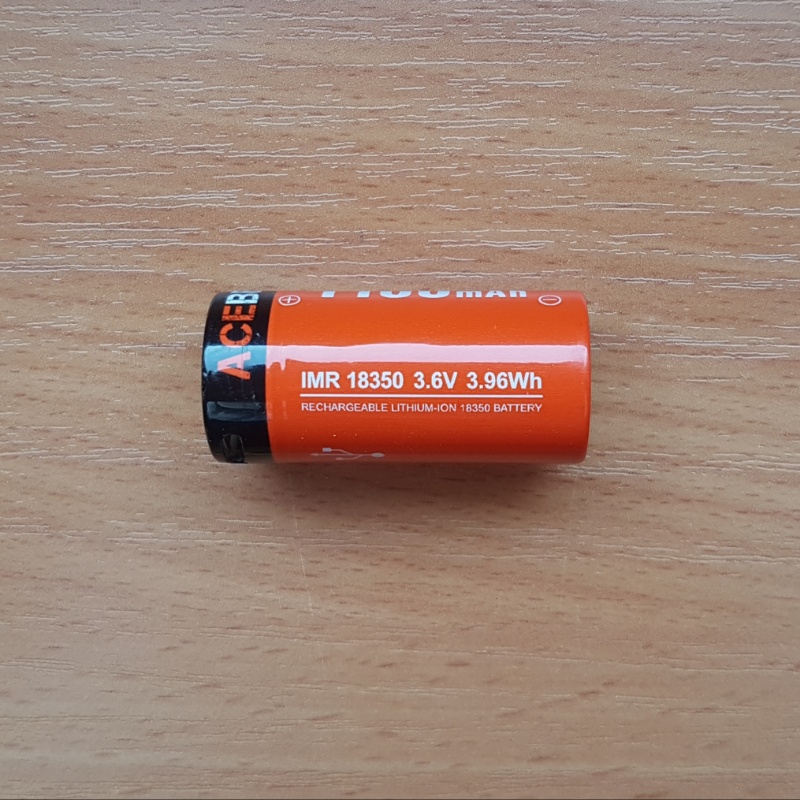

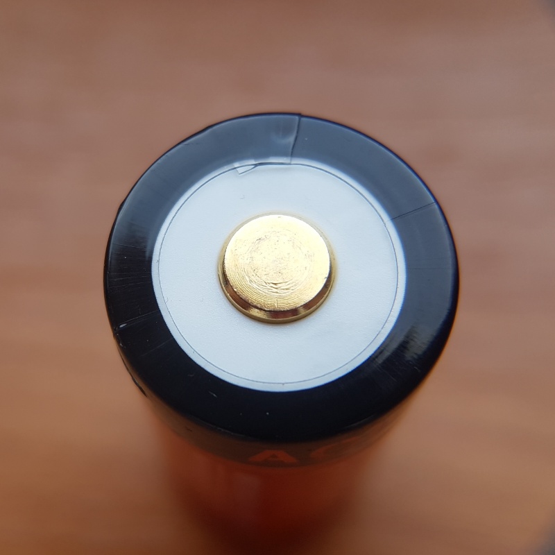

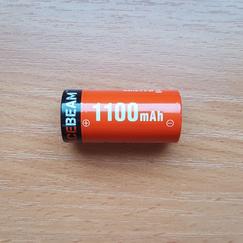

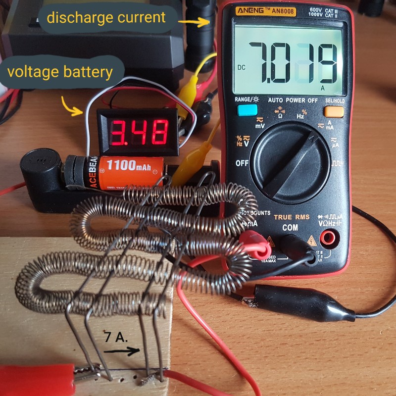

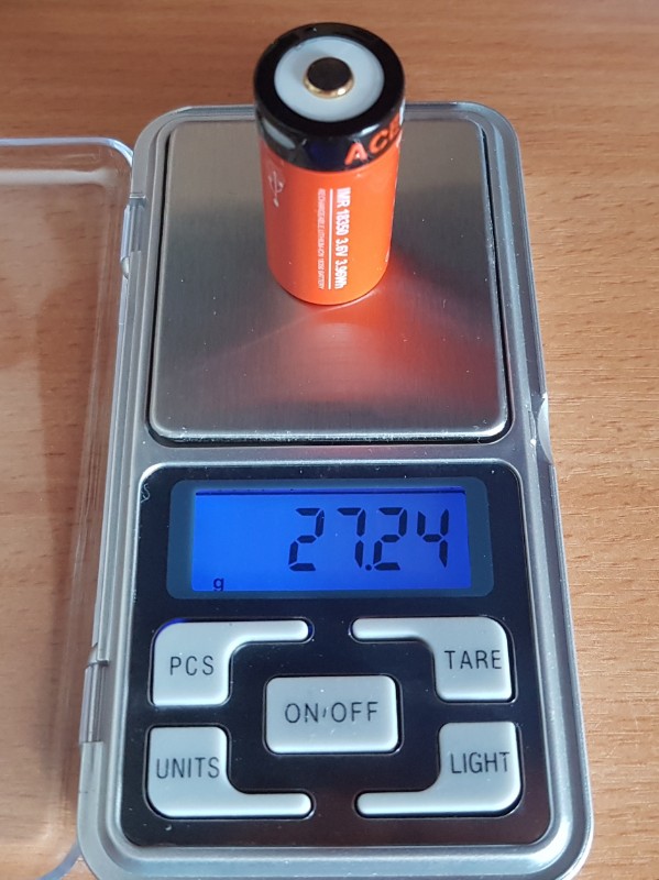

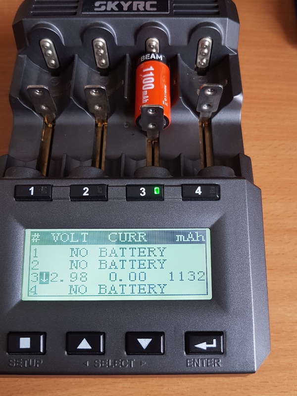

Аккумулятор:

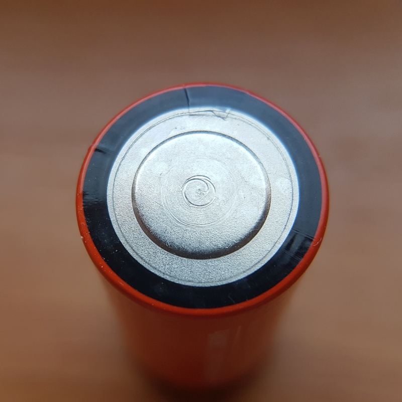

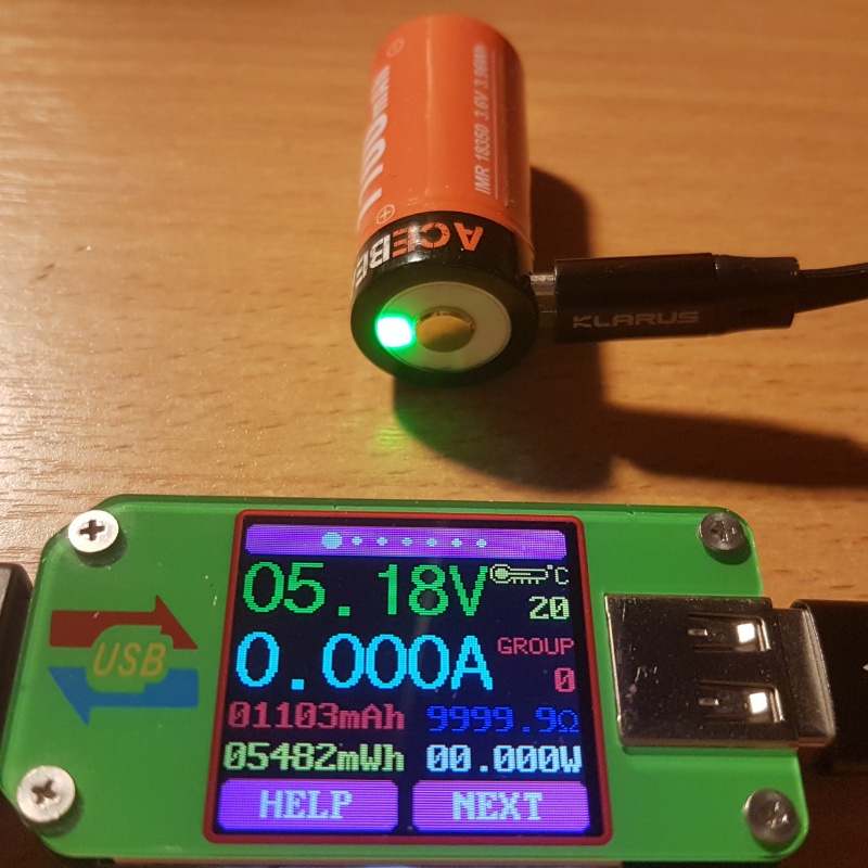

Защищённый li-ion AceBeam IMR18350 10A. с micro USB типа B.

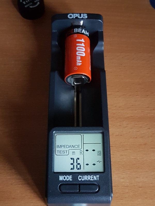

Мои измерения:
_Ёмкость: 1130 mAh. (discharge -200 mA., voltage cut 2.70 V).
_Внутр. сопротивление: 36 mOhm.
_Защита от низкого напряжения: 2.47 V
_Защита от высокого тока: работает за пределом моего амперметра на 10A.
_Токоотдача: 7 A., при 3.48 V.

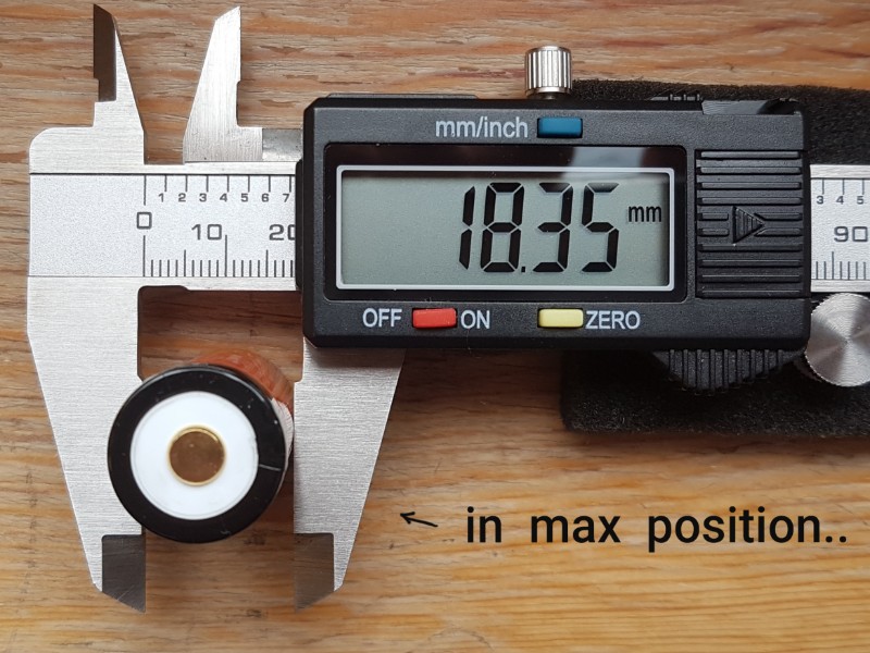

Размер:: 39.65 × 18.35 mm.
Вес : 27.25 g.
Отличное внутр. сопротивление, для защищённого 18350.
(Большинство умных зарядок завышают показатель IR. Из них, этот Opus BT-100 наиболее точный.)

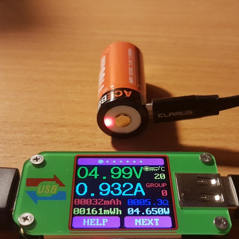

Заряжается через свой USB, током от 930 mA., за 1ч. 25 мин., полностью на 1100 mAh. (после....SkyRC "доливает" всего 40 mAh)

 Ну и последнее сожаление/пожелание: налобнику L-типа с магнитом - нужен холдер быстросъём!

TIR под стеклом с просветляющим покрытием (в котором я не вижу смысла).
В данном случае судя по всему стоит Carclo 10507, и смысл в стекле есть - эти линзы очень нежные и царапучие.

И ниже после картинок
Да, забавно - про ничию везде указано, что 90CRI, а про самсунги - через раз

fnksb, да жульничество

Это они для Ничий пишут. А для Самсунгов автоматом, на автопилоте переводят. На Ничии свет поУже, с явно выраженным хотспотом. Нейтраль примерно 5000К, с чуть заметной розовинкой и желтоватым пятном в центре. Очень маленький и компактный. Ёмкость аккума честная. Клипса крепкая, хорошо держит эту малышку на лямке рюкзака. Магнит сильный.

По умолчанию Re: AceBeam H17  обзор от хомяка.
Kruglerman, я бы ещё добавил фото бат отсека внутри. И интересно, будут ли работать стандартные 18350 длинной 35 мм, некоторым это важно, чтобы была возможность использовать обычные акб без защиты. Айсбим вроде бы не увлекается механической защитой от переполюсовки, но на некоторых фонарях стандартные flat top акб без защиты слишком короткие (правда все эти фонари у них многобаночные, емнип). Ну и фото крышки тоже можно, тогда будет понятно, можно ли убрать магнит.
