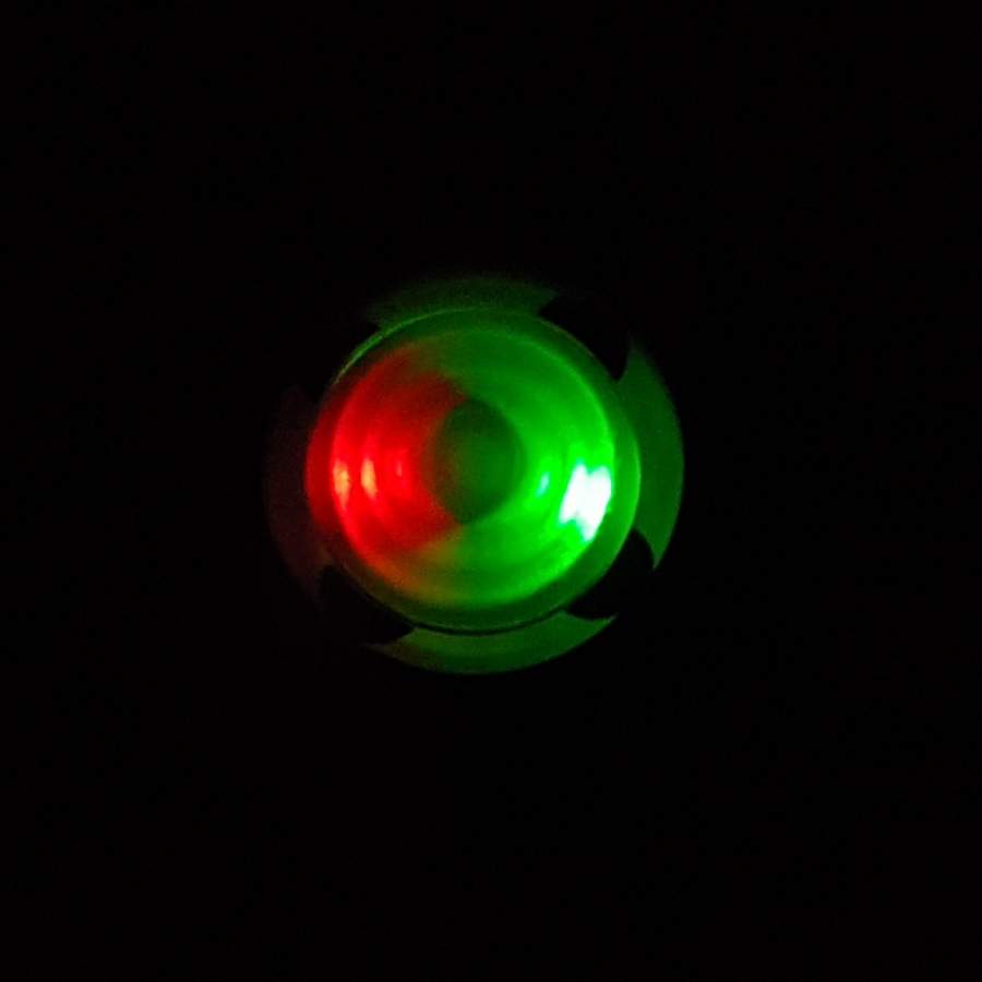

Понравилась эта фишка:
Подсветка кнопки одновр. является индикатором "заряда" батареи. По моему, такого нет ни у одного налобника.

Посмотреть сообщение Сообщение от Kruglerman :
Ну вот, а ты говоришь: "Андурил, андурил..."

Так здесь многое лучше чем у андурил! (кроме 2-х позиций...)
И фонарь оч. понравился. Одна беда: болтается в быстросъёме от skilhunt. Жаль...
