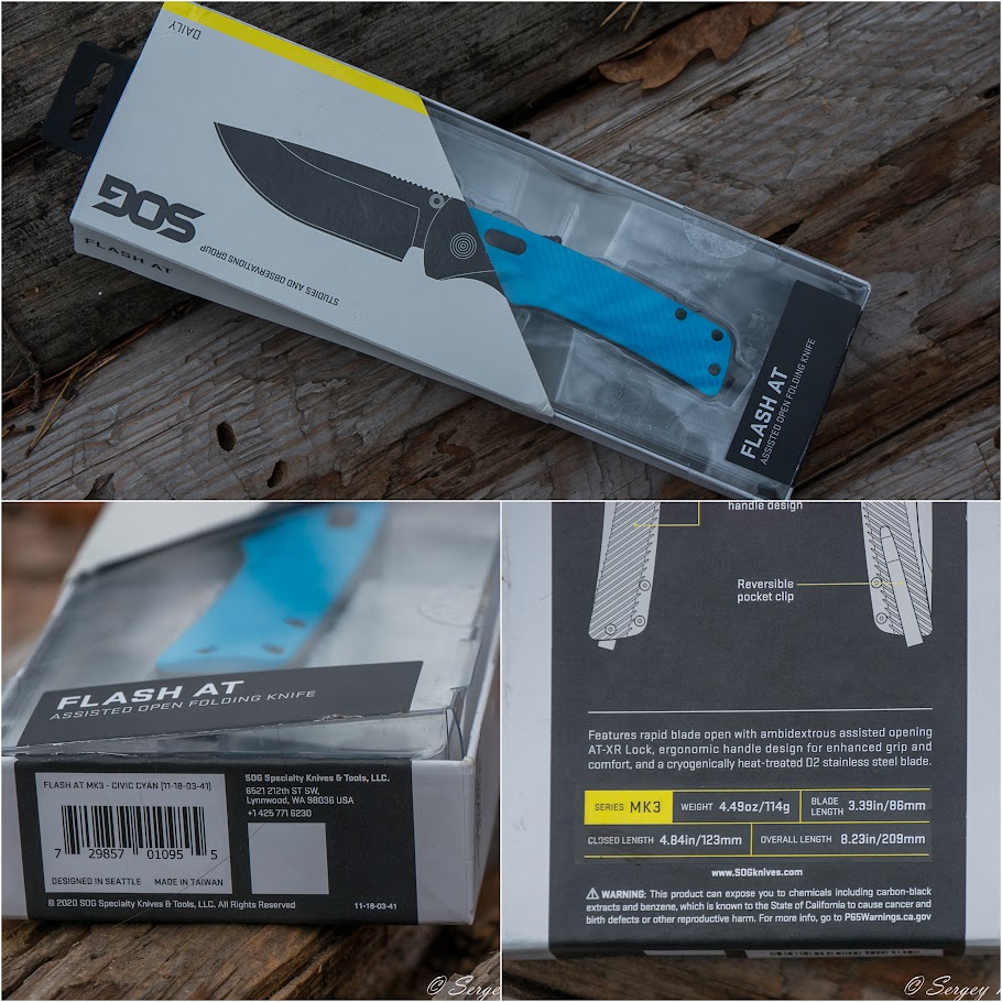

Упаковка фирменная коробка с прозрачной лицевой панелью. Качество упаковки портит лицевая панель которая плохо приклеена или же оторвалась во время транспортировки. В комплекте поставки идет только нож. Никаких темляков, инструкций, рекламных буклетов не было.
