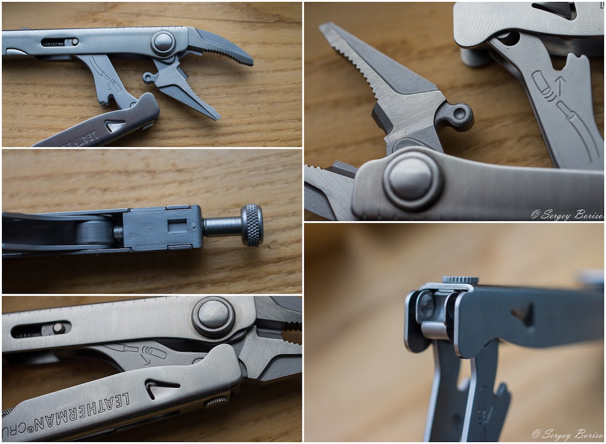

На фоне складных пассатижей Leatherman Crunch выделяется своими формами и особенностями конструкции.
Leatherman Crunch это складной инструмент, но здесь не привычные пассатижи, а скорее захват, зажим с регулировкой сведения губок. В какой-то мере это трубный ключ.

Этот мультитул давно не получал обновлений - это видно по упаковке (хотя она меняется у совсем новых моделей), и по отсутствию сменных каленых губок на кусачках.
Комплект поставки стандартный - мультитул, кожаный чехол, инструкция.
Габариты в сложенном виде 32х18.4х106.8мм. Сложенный Leatherman Crunch напоминает формы leatherman Rebar, Supertool 300 - полированный брусок, у которого для получения доступа к инструменту необходимо открыть ручки.
Привести в рабочее положение пассатижи одной рукой сложно, здесь конструкция отличается от привычного мультитула.
Вначале раскрываем половинки рукоятей, далее при помощи второй руки извлекаем пассатижи, перехватываем вторую болтающуюся рукоять и защелкиваем ее на губке пассатижей.
После чего винтом в основании рукояти можно регулировать зазор между губок чтобы зажимать деталь, и не расплющить ее.
Фиксирующие губки пассатижей имеют хорошие зацепы. Сведение губок вначале кажется не очень ровным, но оно предназначено для зажима объемных деталей. Присутствуют кусачки для проволоки, но по старинке они литые.
Со стороны рукоятей присутствует инструмент для снятия изоляции, но к его работе следует приноровится.
Для складывания пассатижей следует вынуть ручку в обратную сторону , сложить губки пассатижей вручную и сложить рукоятки вместе.
В одной из губок есть продольный пропил, наверное он предназначен для зажима сверла, иглы или какой-то длинной детали.
Губки пассатижей имеют пружину приводящую их в раскрытое положение - мелочь, но удобно в работе.
Под винтом регулирующим развод губок скрывается держатель для стандартных шестигранных бит. Главное не потерять винт который будет выкручкным при работе с битами.
Бит в комплекте нету.
В одной из рукоятей спрятаны привычные инструменты.
- Серейторное лезвие 47.5мм;
- плоская отвёртка 5мм шлиц;
- крестовая отвёртка;
- плоская отвёртка 3.3 мм шлиц;
- складное кольцо для темляка;
- напильник 39 мм.
Все инструменты имеют фиксацию замком бэклок.
В открытом положении инструментами пользоваться на очень удобно (особенно ножом) - вторая половинка рукояти мешает резать что-то на плоской поверхности. Но к этому можно привыкнуть, а то что лезвие серрейторное, говорит скорее про вскрытие упаковок.
Возможно среди набора инструментов хотелось бы видеть ещё шило-развертку. Конечно при необходимости можно переточить одну из отвёрток.
Инструмент подобный Leatherman Crunch может быть использован как разводной или трубный ключ.
Так же можно использовать как зажим для деталей когда деталь горячая или требует отработки на станке.
Как вариант ключ Leatherman Crunch можно использовать в наборе велосипедных инструментов как битодержатель, плоскогубцы, кусачки. В случае с кусачками конечно лучше если бы у него были сменные закаленные губки, они хорошо перекусывают тросик, спицы.
И не забыть докупить набор бит шестигранников.
