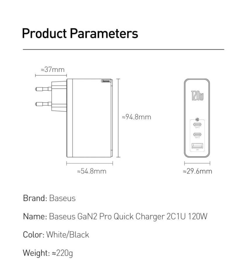

"120 ВАТТ!! С такой мелкой зарядки...
1 320,98 грн. 54%OFF | Зарядное устройство Baseus, 120 Вт, с разъемом USB Type-C и функцией быстрой зарядки
https://a.aliexpress.com/_Aqm2lt"
