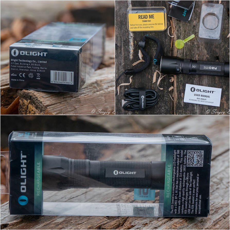

Упаковка фонаря небольшая прозрачная. В нижней ее части спрятан кабель зарядки и инструкция, а в верхней темляк. Аккумулятор находится уже внутри фонаря.

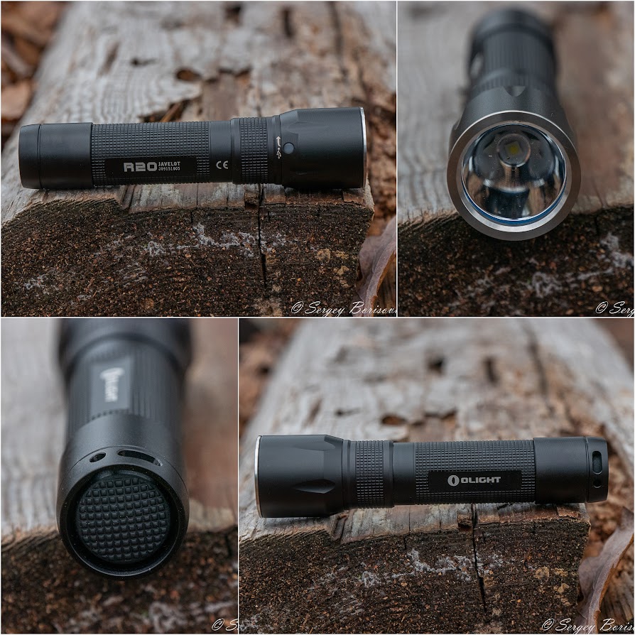

Фонарь ничем особенным не выделяется. Круглый корпус, предрасположенных к скатываю на наклонных поверхностях. В хвостовой крышке присутствует пара отверстия для темляка.
Кнопка управления утоплена за круговой хвостовой выступ.
Посадочного места для клипсы не предусмотрено.
Между корпусом и головной частью расположено кольцо, под которым скрывается порт micro USB для зарядки аккумулятора внутри фонаря. Рядом с портом расположен светодиодный индикатор состояния заряда. Класс влагозащиты IPX8.
Головная часть фонаря не имеет никаких примечательных элементов, даже ударной кромки нету. Присутствует только безель из нержавейки который прижимает стекло. Стекло с просветлением. Рефлектор гладкий.
Корпус фонаря раскручивается только в хвосте. Крышка имеет всего три витка резьбы. Присутствует резиновый уплотнитель. Приоткручивание хвостовой крышки позволяет разорвать электрическую цепь и реализовать защиту от случайного включения при транспортировке.
Хвостовая кнопка обычная - обратного клика (не тактическая), изменения режимов полунажатием у включенного фонаря.
Кнопка утоплена, фонарь может стоять вертикально на горизонтальных поверхностях. В хвосте присутствуют отверстия для темляка.
