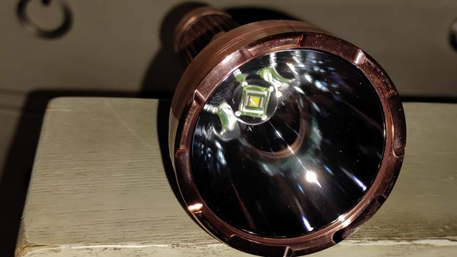

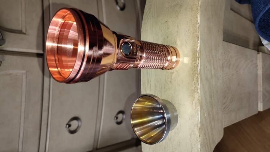

Мне как практику такой рефлектор не интересен, поэтому был приобретен медный ASTROLUX FT03 за очень устраивающую цену но под полную переделку, т. е. интересовал лишь хост, остальное скорее всего на выброс.
По меди обозначил для себя вот уже как пару лет, что рефлектор желательно должен гармонировать с корпусом, а именно не быть серебристым.
Были поначалу идеи заказать из меди или латуни, но потом случилось несчастье с олайтом (пропустил воду) и тут я увидел, что рефлектор пожелтел, стал золотистым в одном месте. Попытка протереть его от "ржавчины" растворенной в воде и каким-то непостижимым образом осевшей на зеркале, привела к тому, что он полностью стал "золотым".
Вставил в фонарь, включил, и свет понравился: он стал теплее.

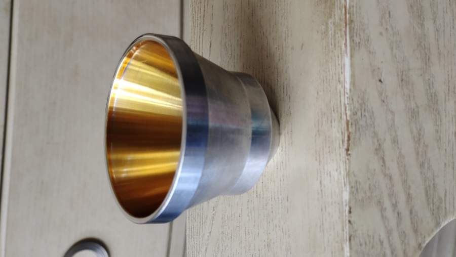

Так он выглядел:

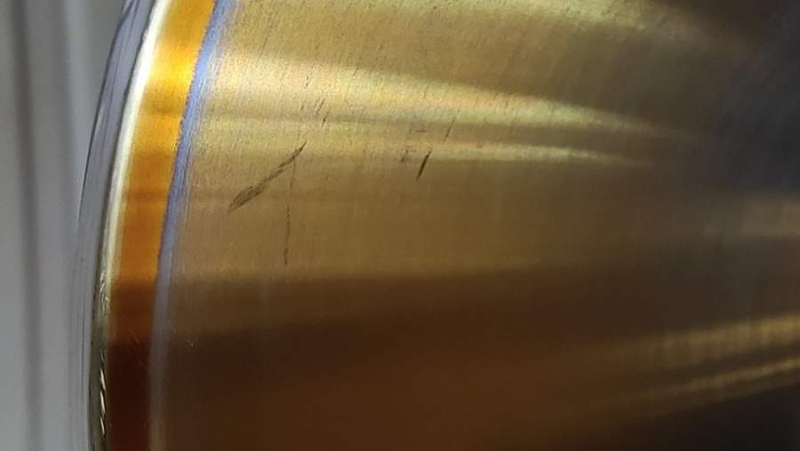

Потом взял фибру, поелозил минут десять, затем засаленную медью наждачку 2000, потер минут пять.
Получил то, что и ожидал: борозды на зеркале от микрофибры и слой желтого сплава под этим самым зеркалом:

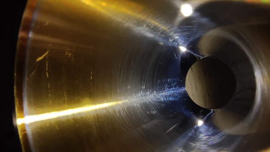

По прошествии ещё минут пяти получается вот что (выплыли заодно косяки заводской шлифовки):
На фото выше видна глубина рисок на зеркале от микрофибры. Ощущение что тёрли наждачкой. На желтом же участке и в самом деле работала наждачная бумага, но канав уже нету. Видно, что покрытие скорее всего латунь, как промежуточный слой для этого дерьма простите, "зеркала". По типу грунтовки. Подобный подход используется для хромирования деталей, но почему бы не делать это и с фонарями, потеряв мизер в светоотражении и получив возможность мыть и вытирать зеркало?...

Немного поработав с пастой ГОИ, получается следующее:
Ну а дальше два варианта:
1. Хотим Золотистый оттенок - выполировываем до максимального блеска.
2. Хотим серебристо-зеркальный рефлектор - снимаем слой латуни, полируем алюминий до состояния зеркала это возможно.
После этого можно будет рефлектор протирать чистой мягкой тканью не опасаясь поцарапать...

Традиционно, мелкая наждачка (начинал с 800-1000-1500-2000) со сменой направления, финиш джинсовая ткань с ГОИ (темно-зеленая). Но риски от пасты остались, нужно еще выводить, либо менять пасту. Использовал что было в доме.
Занятие нудное, чисто на автомате чем-то руки занять.
Кстати, после снятия заводского покрытия поверхность была не ахти гладкой, даже раковинки присутствовали на металле, пришлось удалять.
Вот сейчас бы ее так покрыть.
