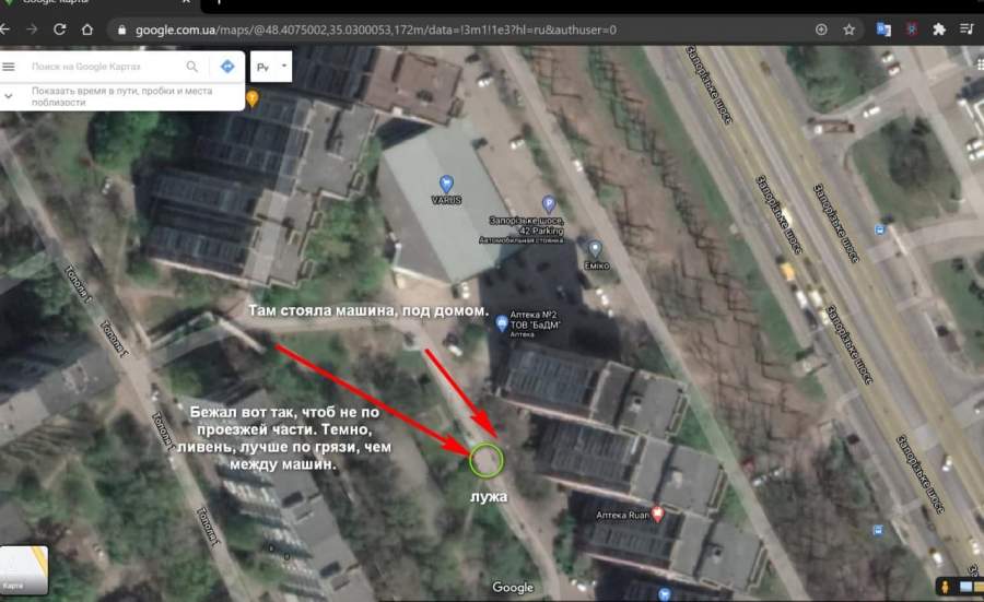

Был случай:
Осень, дождь, припарковал машину, пробежался до знакомого, под небольшим дождём, возвращаюсь минут через 30, уже идёт сильный дождь, потемнело, бегу по грязи, так как тропинка размокла, подбегаю к бордюру, приостанавливаюсь, чтоб перепрыгнуть лужу, ну фонарик же в руках, конечно же, ведь бежал то по темноте.
Начинаю перепрыгивать лужу и фонарик полностью выключается... SC60w(280лм тёплого света).
В машине сидела жена, видела это всё, спросила, зачем я фонарик выключил?! Ага... Аккум я сразу же поменял, поставил полностью заряженный. В Зебре был полуразряженный аккум, конечно же.
Да да, отмечу на карте где это было, чтоб не верующие могли проехаться в дождь и найти ту лужу.
