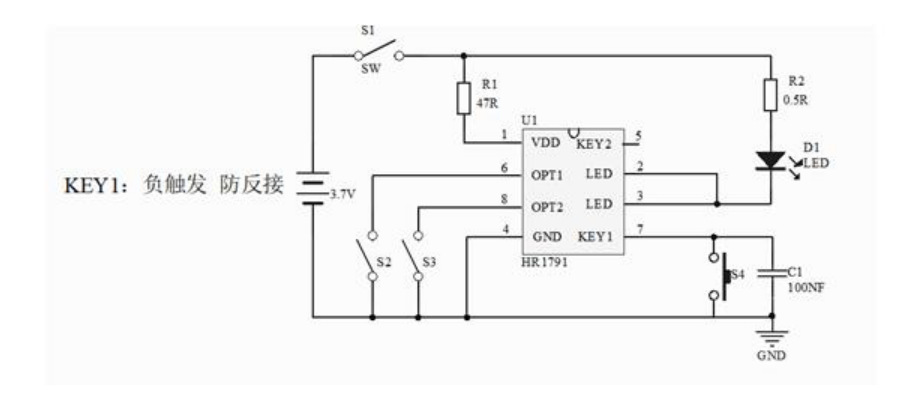

ceramic
Аватар для ceramic
Сообщений: 7998
Сказал(а) спасибо: 934
По умолчанию Re: Как оставить один режим включения у фонаря? Часть 2.
Посмотреть сообщение Сообщение от Lyah :
Схема платы интересная без драйвера.
Разве не странно?
Выложить картинку драйвера и писать "без драйвера"?
Подскажите в чем может быть проблема?
контроллер драйвера подгорел.
Обычно их полевиком усиливают, но у вас супер-пупер экономный вариант.

Lyah
Аватар для Lyah
Регистрация: 24.09.2020
Последняя активность: 01.10.2020 12:52
Сообщений: 11
Хотите сказать,что драйвером является микросхема питания HR 1791?

ceramic
Аватар для ceramic
Сообщений: 7998
Я уже сказал, HR1791 -- это драйвер и есть.
можно заменить подобным таким как TEA1791T
Нет.
Есть аналоги (при желании найдете). Но оно того не стоит. Абсолютно.
Этот драйвер под стать фонарю -- полный отстой. И то и другое.
Купите нормальный фонарь.
