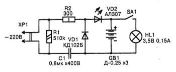

По умолчанию Re: Аккумуляторный фонарик "Люкс" из СССР
Vansy, та простейшая схема стояла.
Положу под спойлер несколько картинок с разных источников, чтобы хоть какие то сохранились
Схема доработки
И рвало обычно кондер, а аккумы банально вытекали.
