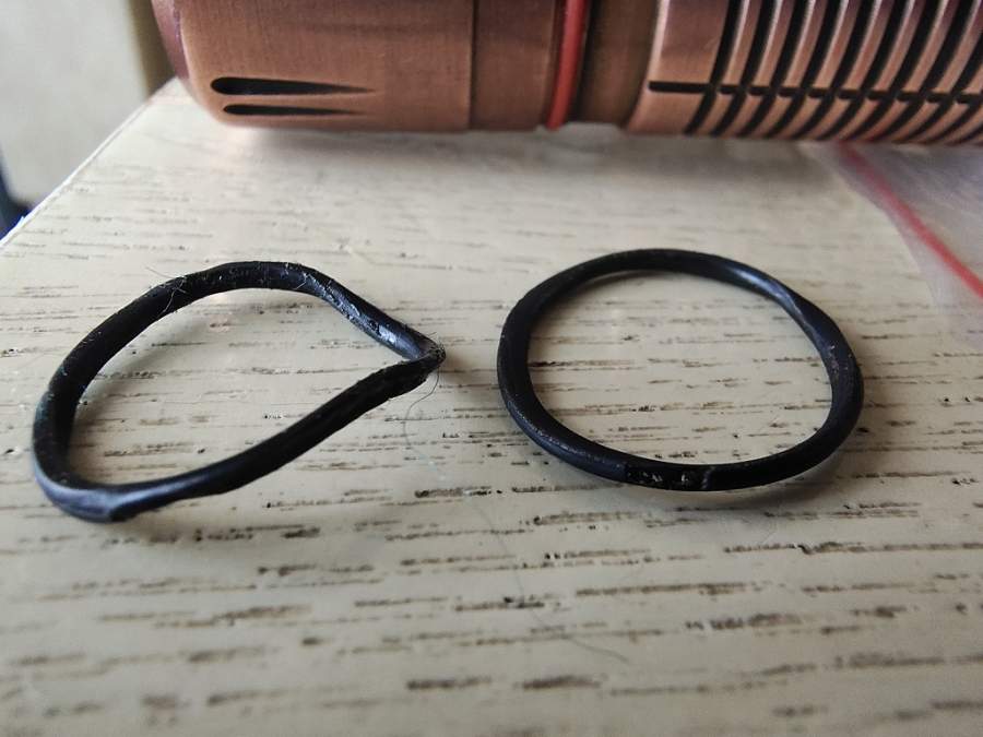

Оринги должны быть устойчивы к маслам. Обычную резину масло разъедает до состояния мази.
У меня с Олайтовским фонариком произошла эта ситуация. Колечки оказались не из маслостойкой резины и после смазки касторкой через некоторое время превратились в сопли...

Garrik, а у меня после касторки такой результат:
[Исправлено: Alex G, 13.09.2020 в 13:36]
