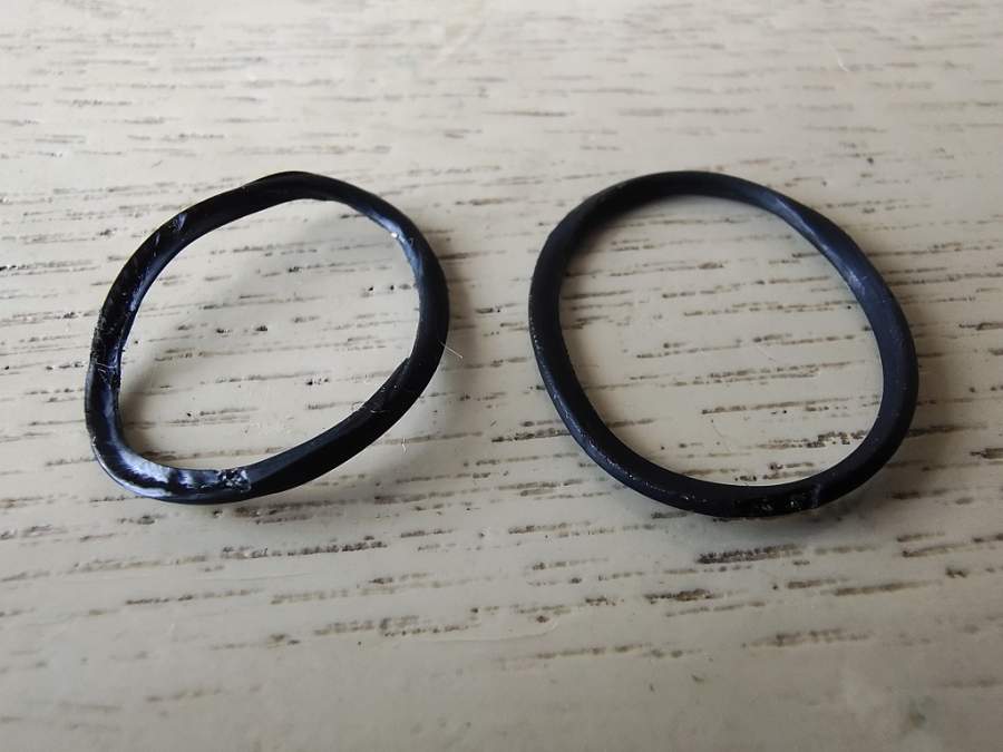

Не знаю у кого как, но у меня родные О-ринги у Олайтов не живут.
Более того, после покупки и смазки фонаря одна резинка превратилась в соплеподобную хрень от касторового масла и заляпала всю резьбу.

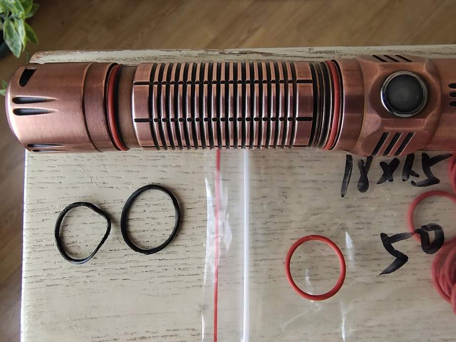

Другие же в этом фонаре на сегодняшний день выглядят так (для m2r):
Не так давно на Али приобрёл вот эти, "красные":
Взял разные размеры почти для всех фонарей, но к данной модели идеально подходят именно они (18х1.5).
Всё очень плавно "входит и выходит" (закручивается)...
Следующий размер 20х1.5 стопорится , он уже не подойдёт.

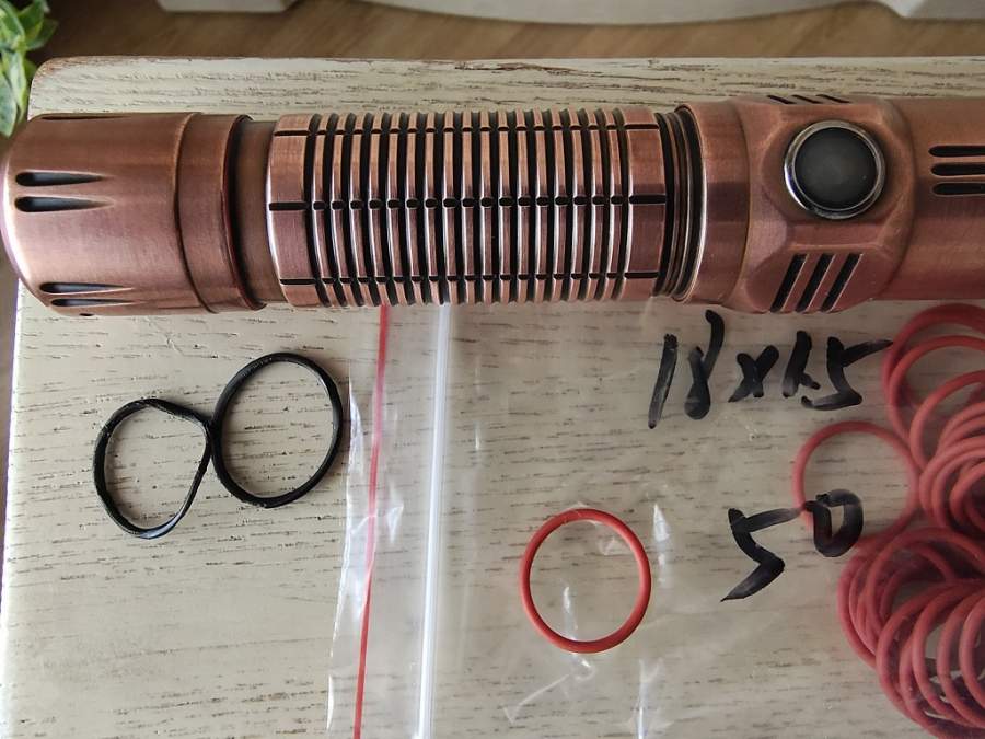

Фото с одетыми новыми резинками:
Есть еще вариант зелёных резинок, 17х1.5 подойдут.
Разница в мягкости заметна: зеленые раза в два жёстче...
Брал зелененькие для других фонариков, но пока не использовал, в виду их нормального состояния.
