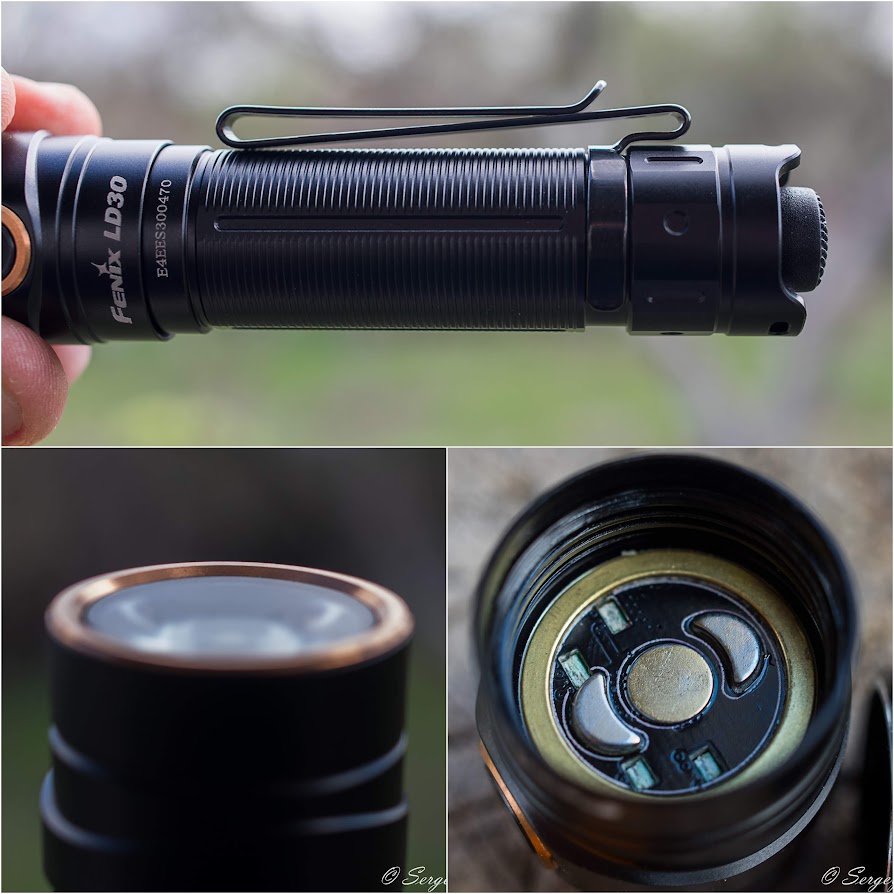

Теперь по самому фонарю. Fenix LD30 отличается от Fenix Е30R наличием хвостовой механической кнопки включения, отсутствием порта магнитной зарядки. Так же отличается клипса.
Конструктивно Fenix LD30 очень схож с Е30R. Голова, ее диаметр, оптическая система, кнопка управления, корпус все идентично.
Механическая кнопка включения в хвосте фонаря даёт свои преимущества. Можно моментально включить фонарь, не нужно судорожно искать мелкую кнопочку, крутить фонарь в ее поисках если рука в перчатках. Кроме того кнопка тактичесского типа, что позволяет включать фонарь тихо, и быстро без щелчка.
Длина фонаря Fenix LD30 112мм против 100мм E30R. Разница 12мм мне кажется не играет такой критической роли. Но зато имеем быстрое моментальное включение, отсутствие лишних разъемов и отверстий в корпусе фонаря (хотя герметичность одинаковая).
Клипса Fenix LD30 универсальные, и установлена со стороны хвоста, а не головы. Отверстия для темляка более удобны у Fenix LD30, у Е30R их совсем утопили и прошу не укоротили что бы выиграть миллиметры.
Корпус раскручивается на 2 части (голова и корпус с кнопкой). Резьба смазана, есть резиновое уплотнительное кольцо. Аннодирование присутствует, как защиту от случайного включения можно использовать приоткручивание корпуса.
Защита от неправильной установки аккумулятора механическая.
На хвосте фонарик нельзя установить так как кнопка выступает за пределы проушин для темляка.
Рефлектор замене колиматорной линзой. Оптические системы Fenix LD30 и E30R одинаковые. Свет, боковая засветка одинаковые. Светодиоды у фонарей так же одинаковые Luminus sst-40 , максимальная яркость 1600 люмен. Колиматор минимально утоплен в корпус, его внешняя поверхность слегка матовая, и на ней должны быть меньше заметны царапины.
Доступные режимы для Fenix LD30 30/150/350/800/1600 люмен. По спектру света мне не очень нравится цветовая температура. Глазом она воспринимается как уход в зеленоватые оттенки. Это даже не белый и нейтральный спектр. По углам и дальности освещения фонарь удобен на ближних и средних дистанциях. Широкая боковая засветка и плавный переход к центральному хотспоту.
Переключение режимов обеспечения кнопкой режимов расположенной со стороны головы фонаря. На этой же кнопке расположен индикатор заряда аккумулятора. После включения фонаря индикатор показывает состояние (5 диапазонов индикации). Кнопка аналогично Fenix E30R тактично нащупывается посредственно, а в перчатках ее нащупать сложно.
